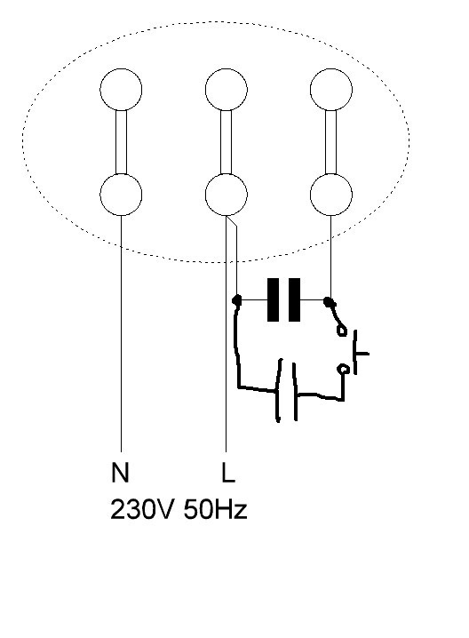

(#) tipiusz hozzászólása Márc 6, 2014 /
Vettem egy 220/380 villanymotort. 230V-ról szeretném használni. Megvettem a kondikat is hozzá, csak a bekötéssel akadt gondom! Ugyanis: Üzemi és indító is volt rajta használva, így működött, indult tökéletesen. (Kondikat levette a régi tulaj) Kicsit sok az info, itt és net szerte is, még több az ellentmondó! Tehát hogyan kell bekötnöm a két kondit, ezt szeretném tőletek megtudni! Volt olyan villanyszerelő (!) Aki azt mondta: Indítót és üzemit egyszerre nem lehet használni! Volt aki ezt: Indítóhoz kell nyomógomb! Volt aki szerint az sem kell! Stb... Kérlek benneteket segítsetek eligazodni! Előre is köszönöm a segítségeteket! További szép estét kívánva: Karcsi
(#) kadarist válasza tipiusz hozzászólására (») Márc 6, 2014 / 1
Az indítókondenzátort egy nyomógombbal kapcsold a motorra a felpörgés alatt.
(#) sector99 válasza tipiusz hozzászólására (») Márc 6, 2014 / 1
Annyi "lábjegyzetet" tennék még hozzá, hogy egy kicsit mindenkinek igaza van. Azért mert van olyan motor amihez elég csak az üzemi kondenzátor, de egyes típusokhoz csak indító kell.
Mekkora kondikat vettél ?
Egy kis segédlet az értékek kiszámításához.

(#) kadarist válasza sector99 hozzászólására (») Márc 6, 2014 /
„Üzemi és indító is volt rajta”
Ebből induljunk ki.
(#) sector99 válasza kadarist hozzászólására (») Márc 6, 2014 /
Igen...Figyelmetlenül olvastam, bocs...
