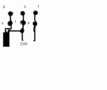

HY nekem van egy 3 fázisú motorom 6 kivezetéssel.A mellékelt képen léci nézzétek meg jó e a bekötés és ha rosz javítsátok
betűmagyarázat a rajzhoz:
p=piros
f=fekete
s=sárga
(#) patexati válasza borvendeg hozzászólására (») Jún 8, 2007 /
Úgy nézem ez egy delta kapcsolású motor 230V-os bekötése akar lenni! Elméletileg műkxik a kapcsolás!
(#) borvendeg válasza patexati hozzászólására (») Jún 8, 2007 /
Ezer köszönet
ez egy betonkeverőn lesz de még egy hüje kérdés:a szinek is stimmelnek? Vagy elmondanád nekem hogy láttam már ojan motort ahol a kivezetések nem voltak szinekkel megkülömböztetve azt hogyan kell kimérni hogy hogyan kössem be?
A színek a tekercsek kivezetéseit jelölik!Amúgy nincs jelentősége csak a tekercselés utáni bekötéskor nem kell méregetni!Kimérni nagyon egyszerű amelyik két szál között pár Ohmot mérsz az egy tekercs kivezetése!
ok boocs hogy ijen értetlen vagyok akor ha jól veszem ki akkor mindig arra kell ügyelni (mint az általam mellékelt kapcsolásban is) hogy egy lekercs két kivezetését nehogy egymással kössem ösze(vagyis az azonos szinek nem kerülhetnek egymással öszekötésre)
