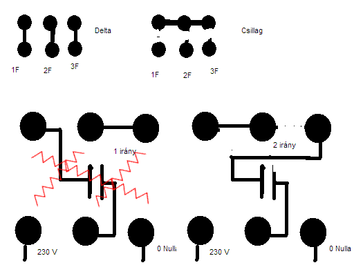

Üdv újra. Tetye: semmiképp nem fog deltában 400v jutni 1 tekercsre, csak 230v-om van(1f). Karbantartó: Én sem értem a motor.gif-et, bátorkodtam belerajzolni a tekercsek kapcsolását így látszik hol a bibi: sorba van kötve a 3 tekercs +a kondi.

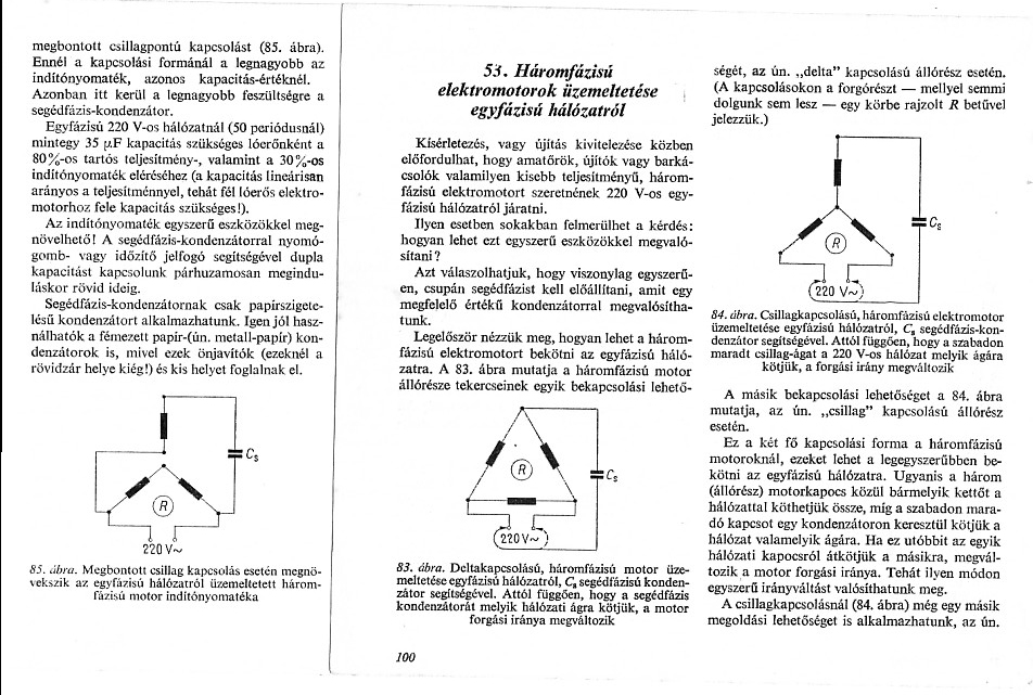

Elkezdtem számolgatni, valahogy 66mikroF jött ki, vettem egy 70-eset, majd meglátom mit produkál. Először megpróbálom a Feri által közolt kép 85.ábrája alapján bekötni, ha még úgy se lesz elég jó megpróbálom deltába.

Ezt is nézzétek meg hátha segít

Pizzus kösd nyugottan deltába! Meglátod a külömbséget ha fűrészhez használod. Feri 83ábrája működni fog. A 70µF üzemire, + 120-180µF indításra.

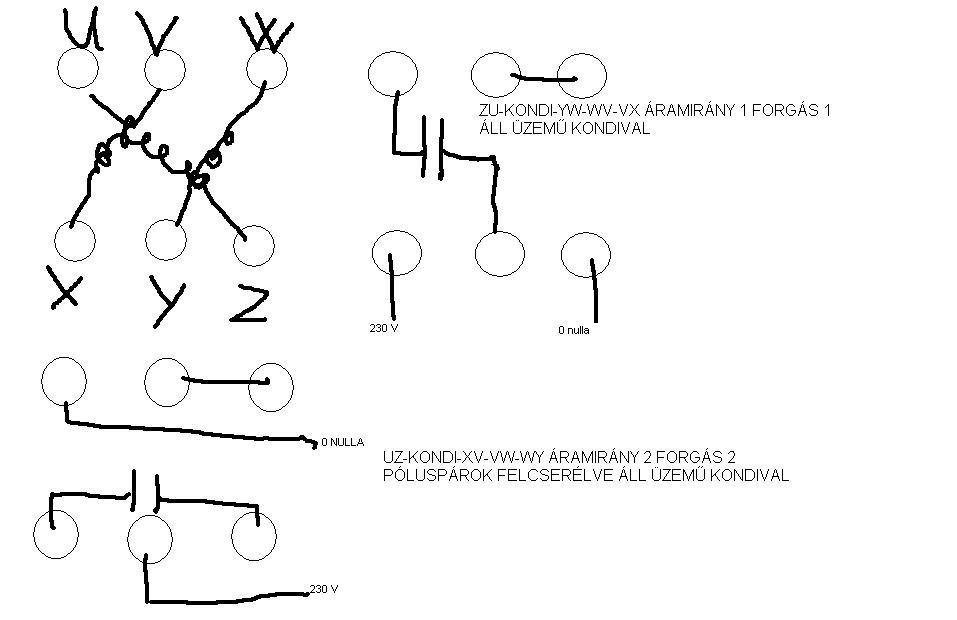

Elnézést kérek a helytelen rajzom miatt itt a javított változat rosszul adtam meg a forgásirány váltást csillag üzemmódba a motort a következő képpen használnám állandó üzemű kondival a delta állapotot már közölték előttem attól eltekintenék . Talán így világosabbá válik a rajz.
(#) Karbantartó válasza frank tibor hozzászólására (») Máj 18, 2007 /
Kedves Tibor a rajzod tökéletes nagyon jó mmegoldást adtál delta indításra köszönjük ezt a frappáns megoldást.

Kicsit túl van bonyolítva Lehet érthetőbben is rajzolni!
(#) Karbantartó válasza patexati hozzászólására (») Máj 18, 2007 /
Kedves Petaxi észrevételed helyes a motor működik az egyszerűb bekötéssel is DE biztonsági szempontból nézzük meg hogy mi történik ha a kondid egyik vezetéke elszakad vagy szakadásos lessz . A motorod sántán 2 sorba kötött tekercsel próbál indulni ez nem jó . Az én kötésemnél a kondit ki veszed a körből nem történik semmi mert nem lessz tekercs ami el akarjon induli (szerintem) . De nézzétek át ti is .
(#) patexati válasza Karbantartó hozzászólására (») Máj 18, 2007 /
Hát ha jobban megnézem azt a rajzot akkor azt mondom nem is működik mivel te sorbakötöd az összes tekercset egy kondival közöttük Talán a megbontott csillagkapcsolást akartad ábrázolni de ez nem az !Nézd meg Fery hozzászólását az talán segít!

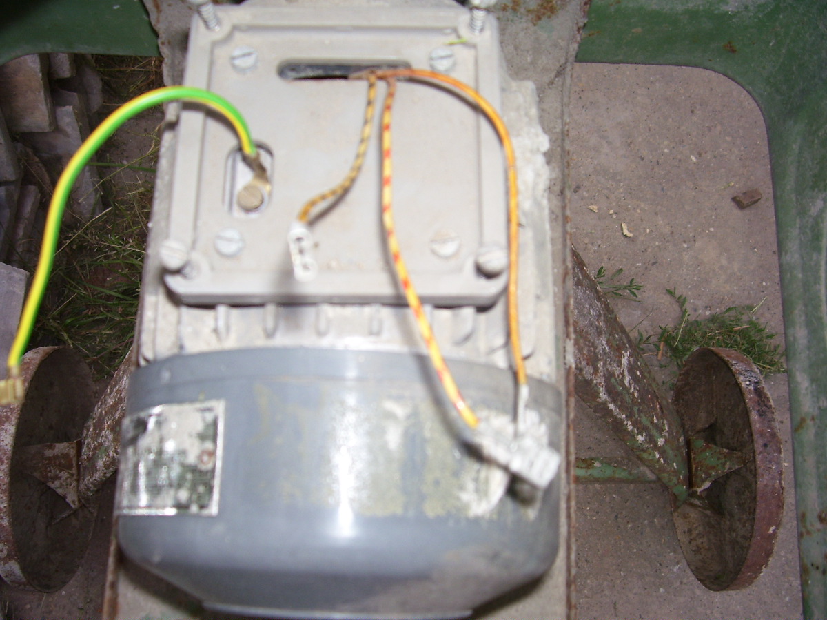

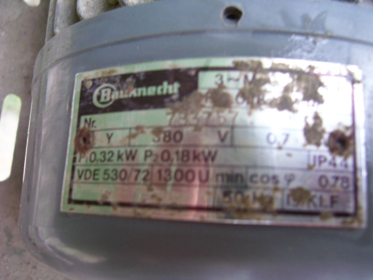

Tisztelt forumozok.
Kérdésem az lenne hogy ez a villany motor normál hálozati 230 v -ra kötve müködtethető e. Beton keverő gépbe van épitve. Illetve hálózati feszültségröl nem lenne -e tul kicsi a teljesítménye.

(#) Karbantartó válasza patexati hozzászólására (») Máj 19, 2007 /
Kedves Petaxi észrevételed helyes nem működik a motor 3 sorba kötött tekercsel igazad van és a te rajzod a jó kicsit belebonyolódtam sokat nem volt időm filózni rajta tekincsetek el a két rossz rajzomtól és Petaxi kötését használjátok a csillag indításra . Elnézést ha félrevezettem volna valakit bocsi . Tévedni emberi dolog mondta a sün a drótkefén bocsi a rossz rajzokért mégegyszer
(#) Karbantartó válasza misi hozzászólására (») Máj 19, 2007 /
ha jól olvasom az adattáblát ez egy kicsit gyengus 320 W 3 fázison hát még ha egyfázisra teszed 100w al szerintem nem lehet betont keverni de ez az én véleményem szerintem olyan 1 Kw ig el kéne menni az már áttétellel jó lesz .
(#) patexati válasza misi hozzászólására (») Máj 19, 2007 /
Az motor egy 380V-os csillag kapcsolású motor mi belül van kötve csillagba és ezért van csak három kivezetése!Ha 230V-ról akarod üzemeltetni akkor a telesítménye dúrván a kétharmada lesz a háromfázisú teljesítménynek de az indítónyomatéka az még kevesebb!Kell hozzá egy üzemi és egy indító kondi (indító csak akkor ha nem indul el nélküle meg kell próbálni)Próbáld meg és kiderül,hogy jó lesz e
