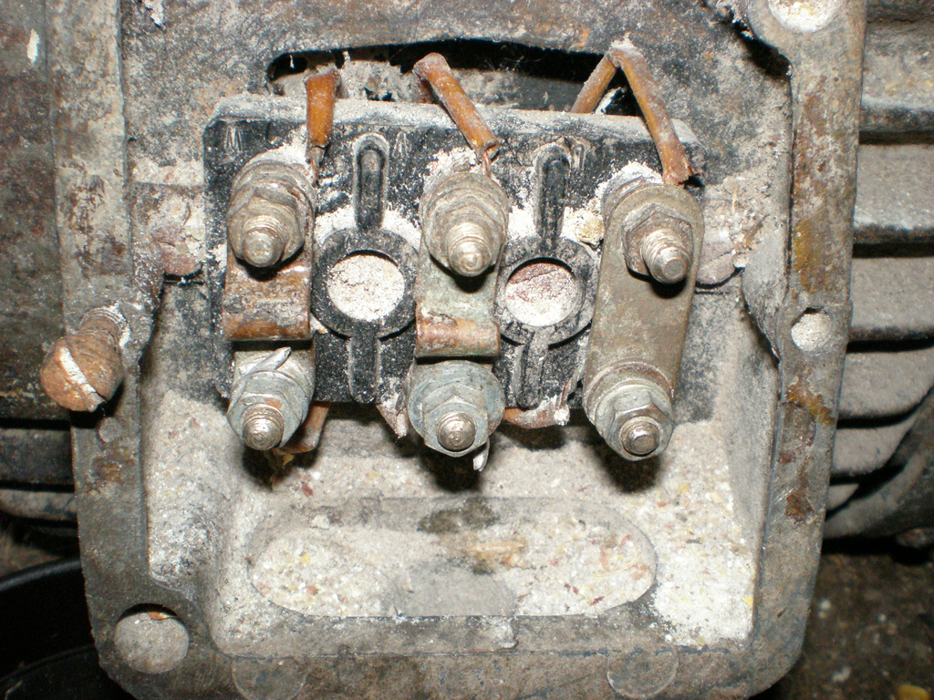

(#) Gab_Bee hozzászólása Okt 1, 2007 /
Ismét egy kis probléma!
A mai nap megjött a szalagfűrész motorja! (csak úgy jött )
Max 4kW os 380V- os villanymotor!
Azt a kérdést szeretném feltenni, hogy hogyan kell bekötni ezt a motort a hálózatra?
4 eres kábel van, 2 fázis , 1 védő föld, 1 nulla
A csatolt képen azt szeretném megtudni hogy hogyan kell bekötni??[a képen az alsó 3 ra volt eredetileg kötve] (azt tudom, hogy a védőföldet a motorra kell, de a többi 3-at azt merre?)
köszönöm előre is a segítségeteket!
Üdv Gab_Bee
(#) tiva77 válasza Gab_Bee hozzászólására (») Okt 1, 2007 /
hello
Meg kellene nézni a motor adattábláját. mert ez igy most deltába van kötve de szerintem 3*380V on csillagba kell majd. Mi van irva az adattáblára?
(#) potyo válasza Gab_Bee hozzászólására (») Okt 1, 2007 /
A három alsó csavarra kell kötnöd a három fázist, sorrend mindegy. Ha nem tetszik a forgásirány, akkor két fázist (bármelyik kettőt) meg kell cserélnni. Nullára a motornak nincs szüksége, itt nemis lenne hova kötni, mert ez háromszögbe van kapcsolva. A földelést meg valahová a motor fémtestére kell kötni (itt a kapocstábla mellett nem látok erre a célra csavart).
(#) Gab_Bee válasza tiva77 hozzászólására (») Okt 1, 2007 /

(#) potyo válasza tiva77 hozzászólására (») Okt 1, 2007 /
4kW már nem kis teljesítmény, ezeknél már delta a gyakoribb kapcsolás.

(#) Gab_Bee válasza Gab_Bee hozzászólására (») Okt 3, 2007 /
Lenne még 1-2 kérdésem
Ez a motor akkor most hogy van bekötve? Ahogy nézegettem sok képet azokszerint ez Deltába van kötve!
Mj:. már megtaláltam mind a 3 fázist! csak a biztosíték rosszalkodott...
motor adatok 3,9kW os lassú fordulatú motor! Ennyit tudok róla...
Akkor ez a bekötés így jó? hogy megvan a 3 fázis? Továbbá az R S T jelölésű fázisokat azt mind1 hogy hova kötöm?
Köszönöm a válaszokat!
Üdv Gab_Bee

(#) potyo válasza Gab_Bee hozzászólására (») Okt 4, 2007 /
Deltába van kötve.
Jó a bekötés. Mindegy, hogy hova kötöd őket. Ha nemjó irányba forog, akkor pedig megcseréled valamelyik kettőt.

(#) Gab_Bee válasza potyo hozzászólására (») Okt 4, 2007 /
Köszi a választ!
Már üzemel is...
köszi
