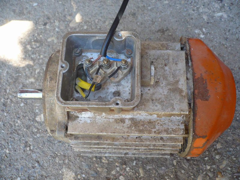

Szeretnék építeni egy körfűrészt, szereztem hozzá egy motort de kéne egy kis segítség. Hiányzik a motorról a biléta így azt sem tudom hogy lehetne e használni 220v -ról. Idáig 380-ról ment amúgy szivattyúmotor.
3-rom kivezetéses. Fogyasztás mérőn keresztül
probáltam elíndítani akkor 2kw-ot mért a műszer, de gondolom az csak az indulási teljesítménye.
Hány mikrós üzemi kondi kellhet hozzá? és hogy lehet bekötni 220-ra ?
Próbáltam egy 10mikróssal mert csak ilyen volt itthon de azzal se bírt kipörögni. Köszönöm előre is.

Szerintem ezzel a motorral ne görcsölj, mert ez belül van csillagba kötve. Egy fázisról max egy legyező ventillátort csinálhatsz belőle. Kondi meg kb kilowattonként 75uF.

Hello
Arról meg ne is beszéljünk, hogy 750W-os, nagyvalószínűséggel, ha azt átkötöd, akkor lesz belőle 450W kb.
Üdv: Zoltán

(#) mihailovce válasza zoz11 hozzászólására (») Jún 26, 2011 /
Köszönöm a hozzászólásokat.
Próbálkoztam egy kicsit vele, van egy fogyasztásmérőm itthon és azzal mértem a következőket.
Találtam pár kondit, egy 10u egy 16u és egy 6 mikrós kondit. Ha a 16 mikrósat kötöm rá akkor már felpörög és mértem közben a fogysztás mérőn terhelés nélkül 0.3 Ampert 80 wattot
Ezután párhuzamosan rákötöttem a 6 mikrósat így mértem 0.5 Ampert 98 wattot hozzádobtam még 10 mikrót és úgy mértem 1.3 Ampert 180 wattot kb.
Kérdésem az lenne hogy tenne-e kárt benne ha az ő hozzá megfelelő konditól nagyobb mikrósat raknék bele? mivel nem tudom pontosan hány mikró is kellhet hozzá és szeretném a maxit kihozni belőle. Hogy ne legyen az a fejemben hogy vettem most rá egy 40 mikrósat , de lehet hogy 60 mikróssal jobban megy (gondolom érthető így).

(#) zoz11 válasza mihailovce hozzászólására (») Jún 26, 2011 /
Hello
Ha nagyobb kondit teszel rá mint amit kéne, akkor attól nem lesz erősebb a motor csak nagyobb áramot fog felvenni, eredmény=leég a motor.
Arra a motorra 40µF ál többet nem érdemes rakni, arról el kell mennie szépen.
