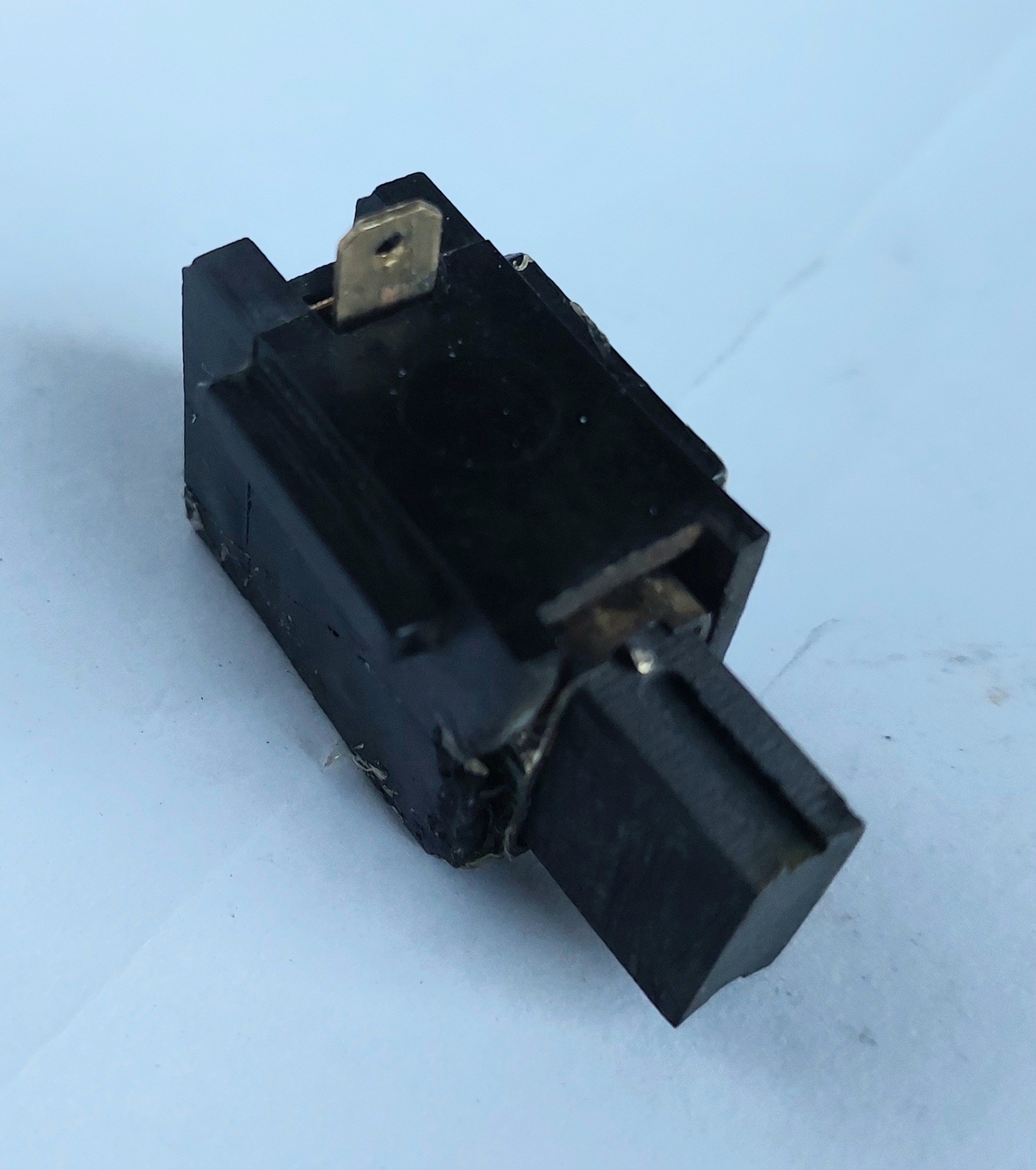

(#) david87 hozzászólása Jún 26, 2024 /
Volna egy kérdésem hogy tudom ki mérni a forgorészt hogy jó e?
Van egy mtd márkájú fűnyiróm amibe nem vagyok biztos hogy a motor jó. Álló rész 2.1 ohm mind a 2 forgó részen vannak pontok ahol szakadást mérek meg vannak olyan pontok ahol 28 ohm mérek.
Sajnos csak multival tudom teszelni.
(#) uniman válasza david87 hozzászólására (») Jún 26, 2024 /
A márka mellett a típusszámát is megadhattad volna!
Szénkefés, alu tekercses motor? Irány a ...@-hulladék!
(#) david87 válasza uniman hozzászólására (») Jún 26, 2024 /
Igen az állórész az alu tekercses. A forgórész az réz szerintem.
MTD SMART 38 E Elektromos Fűnyíró, 1400W, ez a tipusa.
A hozzászólás módosítva: Jún 26, 2024
(#) Gafly válasza david87 hozzászólására (») Jún 27, 2024 /
Alaposan nézd meg a kommutátort, különös tekintettel kiszakadt vezetékek után kutatva.
