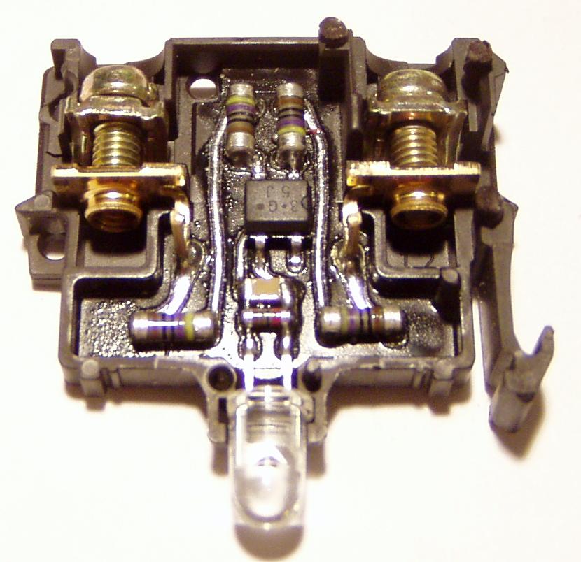

(#) lapose válasza walter hozzászólására (») Nov 28, 2010 /
Khm..!
Nem kellene ilyeneket írni. Egyet a kedvedért szétszedtem, ez egy Moeller gyártmány. Mivel AC-DC üzemre készült, egy diódahíd, pár ellenállás, és egy kondenzátor van benne. Semmilyen nyitóirányú védelem nincs benne a LED részére.

(#) lapose válasza rockersrac hozzászólására (») Nov 28, 2010 /
Akad.

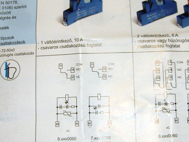

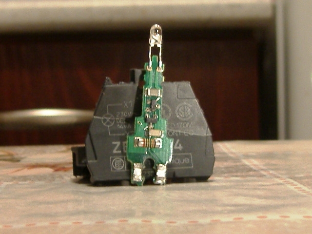

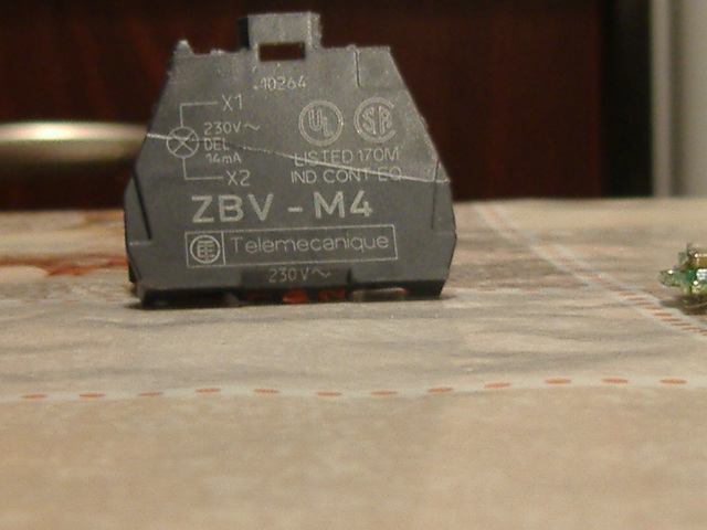

(#) walter válasza lapose hozzászólására (») Nov 29, 2010 /
Khmm!
Csak a te kedvedért készítettem fotókat, a típus olvasható a burkolaton, a másik katalógus foton egy relénél alkalmazott megoldás van jól látható a varisztor aminek a szerepét gondolom nem kell leírnom. A LED –es jelzőfény áramkörén szintén látható,hogy nem egy ellenállás és egy diódából áll ,két oldalas az áramkör és csak folyamatos fényt ad semmi impulzus. „nem kellene ilyeneket írni” hát lásd, van ilyen is.
A fotóidról:
Az egyenirányító híd itt is előtte van, „AC-DC-ről üzemel” ,akkor mégis van előtte egyenirányító nem csak ellenállás.
A LED-el itt is van párhuzamosan dióda,ez lehet zéner is.
Egyébként onnan indult,hogy kijelentetted igaz a „kollégád” állítása: söntöli a ledet a 3 dióda,ettől jól elkanyarodtál.
Az,hogy én tennék oda védelmet csak növelné a működés biztonságát és működne is.
Ez szőrözés már nem?
Erre nem érdemes több időt fecsérelni, sok szőrözni való van még nem?
(#) lapose válasza walter hozzászólására (») Nov 30, 2010 /
„Csak a te kedvedért készítettem fotókat,”
Kár volt, engem ezekkel a fotókkal nem tudsz megetetni, ha esetleg a kevésbé hozzáértő fórumlakókra pályázol vele, nem éppen szerencsés.
A képeken szereplő relék tekercsein lévő védőalkatrészek feladata nem a LED védelme, hanem a relét tápláló áramkörök védelme. Ahol egy antiparalel dióda van kötve a LED-el párhuzamosan, az egyenáramú üzemre készült, és a dióda a kapcsoló eszközt(tranzisztor) védi a tekercsen fellépő induktív lökésekkel szemben. A váltóáramú verzión nem használható dióda, ezért van ott varisztor, szintén a feszültségtüskék ellen. De a LED-et it is csak egy soros dióda védi az ellenkező polaritású jeltől, mert ugye a LED zárófeszültsége 5V körüli. De az általad említett három diódás vagy zeneres nyitóirányú védelem egyik kapcsoláson sincs.
„akkor mégis van előtte egyenirányító nem csak ellenállás”
Pont ezt mondtam: A LED-nek annyi védelemre van szüksége, hogy megakadályozzuk rajta a nagy záróirányú feszültség kialakulását. Ez két módon érhető el: Antiparalel diódával, vagy egy soros diódával, de egyik sem véd meg a nyitóirányú túlfeszültség ellen. Az általam felrakott kijelző olyan típusú, hogy bármilyen polaritású DC feszültségre jeleznie kell, ezért kell bele egyenirányító, de pont az egyenirányítás miatt már más védelem nincs is benne.
Mintahogy az általad felrakottban sem. Az egy soros kondenzátoros feszültségosztással működő kijelző, és a kondenzátoros osztás miatt diódahíd van a kimenetén két SMD dupladióda képében, a LED-et egyenfeszültségről üzemeltetve.
