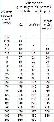

Több helyen több dolgot olvastam arrol hogy hova milyen vezeteék és mekkora biztositék kell. De itt jön a vicc hogy mindenki mást ir. Sokan azt mondják, hogy a 1,5 vezetékhez 16A biztositék, mások meg csak 10A irnak. Most akkor hogy is van ez? A szabvány elvileg csak 10A enged mert a 16A biztositék késöbb kapcsol le mint az értéke, de a vezeték csak 16 A terhelhetö. Ebböl az jön le hogy a konektorokhoz hivatalosan mindig 2,5 vezeték kell amit 16A biztositékkal biztositok. A nagy dillemám az hogy most a szabvány van túl biztositva vagy nagyon sokan rosszul tudják "vagy sporolnak".
Kérdezem a szakikat mi a véleményük erröl.
(#) proba válasza dudzsi hozzászólására (») Nov 29, 2011 /
Passz én két helyen ezt találtam.E szerint bőven jó a 1,5mm2 vezeték.(Mondjuk a 16C-s automata már szerintem is necces)
(#) dudzsi válasza proba hozzászólására (») Nov 29, 2011 /
Na ez az ott a táblázatba zt irja hogy 16A a terhelhetöség de csak 10A biztositék.
Meggyőztél ,bár alapesetben lakásra a C oszlopot írja (25A). A biztosító valóban 10A itt is.Igazából még egy dolgot találtam a késes olvadóbetétek a névleges áram 2* viselik el 1h ig , a kimegszakítók meg az 1,45 * terhelésre oldanak le 1h alatt.(tehát a vezeték termikus terhelése közel egyforma a két esetben)
A jelleggörbe különbség önigazolásnak jó (bár nem tudom számít-e ez valamit.)
(#) fulcsii válasza proba hozzászólására (») Nov 29, 2011 /
Szabványossági felülvizsgálat esetén a 1,5-es CU vezetéknek megengedhető a B 16A-os megszakító!

A villanyorátol a kismegszakitokig mekkora vezetéket szoktak rakni? 28A a kismegszakitó az óránál. 4-s elég vagy 6-s kell? A null szakitonál lehet e több vezetéket rakni vagy csak az lehet ami a megszakitó dobozba megy? Sajnos az idiota emberke az órától vitt két megszakitot és a többit meg bentröl a házbol osztotta le. Ezért ott az óránál van annak az áramkörnek a N és a PE-je. Vagy lehet kapni nulla és föld sorolot a kinti villanyora szekrénybe. Elöre is köszönök minden segitséget.
(#) Balaa16 válasza dudzsi hozzászólására (») Dec 6, 2011 /
Bővebben: Link A linken található egy táblázat a vezetékek terhelhetőségéről. Vagyis kell a 6-os vezeték. Mit értesz az alatt, hogy "null szakító"? Lehet kapni réz síneket, amin össze tudod kötni a nullákat és a PE vezetőket. (!nem a kettőt egymással! ) Ha jól értelmeztem a kérdést. De, ha nem vagy biztos a dologban, hívj szakembert! :felkialtas:
