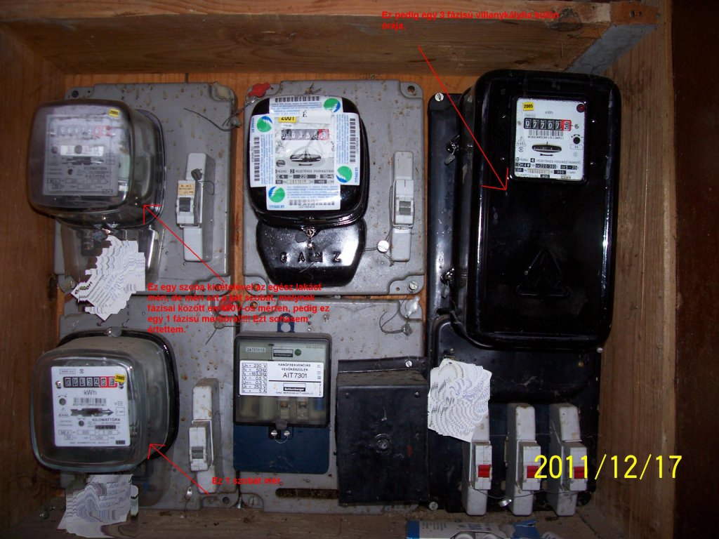

Szia! Azt írod, hogy azzal egy automatával le tudod áramtalanítani az egész házat, nem csak a világítást? Mert úgy érthető volna a szándék a megalkotójától, de így is rossz. A nullát nem szabad megszakítani automatával sem. Azzal még a fázisok nem lennének leválasztva a lakás hálózatáról és az áramütés veszélye fennállna! Talán úgy van kötve, hogy a világítást arra az egy automatára kötötte és a szobák dugajzatait pedig szétosztotta a három fázisra. Szerintem.

(#) Balaa16 válasza VIM hozzászólására (») Dec 17, 2011 /
Az az egy kismegszakító az egész házat áramtalanítja, a konnektorokat és a világítást is.
(#) Balaa16 válasza proba hozzászólására (») Dec 17, 2011 /
Biztosan 3 fázis jön be, mivel van 3 fázisú fogyasztó a házban. És van egy 3 fázisú FI-relé is, amivel szintén az egész lakást áramtalanítom. A mágneskapcsoló jó ötlet. Amikor lekapcsolom a kismegszakítót, hallok egy halk kattanást. Akkor ez lenne a mágneskapcsoló?

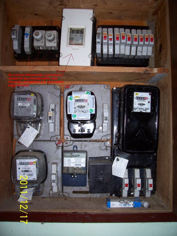

(#) Szuro007 válasza Balaa16 hozzászólására (») Dec 17, 2011 /
Hát nem tudom, ha jól értelmeztem a dolgot akkor ez egy régi villanyóra szekrény ahol van három olvadó biztosító és egy kismegszakító is!? Az a gond, hogy az áramszolgáltató nem rak fel olvadó biztosítót bejövő fázisokra, ha igen akkor az egy nagyon régi szerelés. Azt lenne jó tudni, hogy ezen kívül van-e valami elosztó tábla vagy valami a házban? A mágneskapcsolós megoldáson kívül mást elképzelni én sem tudok, esetleg ha tudnál képet feltölteni a villanyóráról , meg a kapcsoló tábláról akkor többet tudnánk....
Üdv! Laci
(#) Balaa16 válasza Szuro007 hozzászólására (») Dec 17, 2011 /
Itt vannak a képek. Egy szolgálati lakásról beszélünk, és nem az egész házban lakunk. Ezért azon a részen, ahol mi lakunk, külön szereltek fogyasztásmérőt. A másik 2 szobába pedig megint csak külön. És van egy 3 fázisú villanykályha egy külön órán.

(#) briki válasza Balaa16 hozzászólására (») Dec 17, 2011 /
a jobb oldali nagy fekete mérő a 3 fázisú- éjszakai vezérléssel. Annak a vezérlője mellette található lent AIT7301 számmal, ha jól látom. Ehhez van egy fekete dobozban téve a mágneskapcsoló. Kérdés- ahogy írod kattan a mágneskapcsoló ha lekapcsolod az automatát Melyiket is??? Az AIT 7301-es mellett lévőt?
(#) Balaa16 válasza briki hozzászólására (») Dec 17, 2011 /
Akkor kattan, ha a bal felső kismegszakítót (1. kép) kapcsolom fel, illetve le. Ez áramtalanítja az egész lakás(részt), amit mi használunk.
Üdv! Balázs
A 3 fázisú mérőd, mellette az említett jelfogóval (ATI ) és a fekete dobozban lévő mágneskapcsolód kapcsolja az éjszakai vezérlést a kályhára. Mivel csak egy 3 fázisú mérőd van, úgy evidens, hogy az az éjszakai mérő. Ellenőrizhető, mert nem minden időben forog benne a tárcsa, legfeljebb este 10-06, és napközben úgy 13-15 között. persze vezérléstől függ. Tehát ebből kiindulva neked a lakásodban csak 1 fázisú mérőd lehet, amihez vannak albiztosítók, amivel külön tudod leszakaszolni az áramköröket. Mivel régi szerelésről van szó, amikor még 1 mérő volt, a szerelőnek- mi is így csináljuk- egyszerűbb a 2 szoba válaszfalán- (feltéve ha neked is ilyen az elrendezés ) átadni a másik oldalra az áramot, nem kell külön mind a két oldalát vésni, stb. Tehát a mérő szétválasztása után elképzelhető, hogy te azt a dugaljat a szomszédod órájáról kapod. Egyszerűen ellenőrizheted, ha lekapcsolod a te mérődet és ellenőrzöd a szomszédod falán lévő dugaljban van-e áram pl lámpával. Én már találkoztam ilyennel, hogy a szomszéd fizette az én megrendelőm fogyasztását. Ha ez így van, akkor dugalj cserénél figyelni kell rá- a kóbor áramra !!!!

Üdv! Balázs
(#) briki válasza Balaa16 hozzászólására (») Dec 17, 2011 / 1
A 400 V ahogy mondtam a miatt lehet, mert a szomszédod oldaláról és ez álltal az ő mérőjéből kapod a szobád dugaljába az áramot. Ha leellenőrzöd kiderül mi a helyzet. ahogy írtam, lekapcsolod a te mérődet, és megnézed a szobádban- ha ott mértél 400 V-ot -van e még áram. ha igen, akkor az említett helyzet áll fent. Lopod az áramot- de nem tudatosan.
A villanykályha fűtőteste éjszakai áramról fűt- ezért olcsóbb, mint a nappaliról, de a ventillátor- termosztát nappali áramról kell hogy üzemeljen, mert az éjszakai áram nem minden órában áll rendelkezésre, és ezért nem tudnál nappal befűteni a szobába.
(#) Balaa16 válasza Balaa16 hozzászólására (») Dec 17, 2011 /
Pontosan úgy van briki, ahogyan mondtad. A tudtom nélkül lopom az áramot. Rájöttem arra is, hogy nem az egész szoba van a másik órára kötve, hanem a folyosón egyetlen konnektor. És akkor az külön fázison van, mint a másik. Most már értem. Köszönöm a segítséget!
