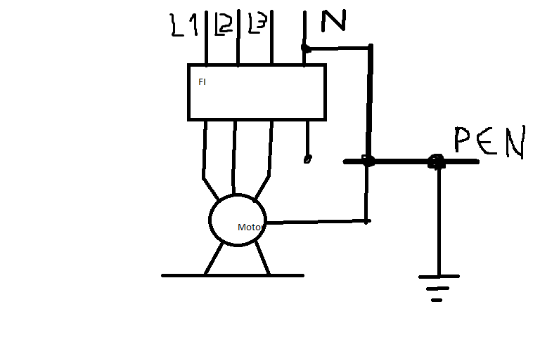

(#) llaci56 válasza karaszbandi hozzászólására (») Máj 6, 2012 /
Most már azt is el fogom hinni, hogy a 3 fázisú FI attól is le tud oldani, ha feszültségkülönbségek vannak az egyes fázisok között.
Magyarázd el légyszíves, hogy mitől old le a FI, ha a mellékelt ábrán a 0 és F pont összeér a főkapcsoló bármilyen állapotában!

(#) proba válasza llaci56 hozzászólására (») Máj 6, 2012 /
Látom mint téma indító eléggé hosszúra nyúló vitát indítottam.Az alap amiből kiindultam az csak egy automata lekapcsolása volt, és nem a fő kismegszakítóé .Így szinte tetszés szerinti lakásnál leold a FI 0 és test zárlatra (a többi ágon valószínűleg van fogyasztó.)
A jelen kérdésedre válaszolva egy kb 20-25m hurokban indukálódott annyi feszültség néha néha hogy egy érzékenyebb jelfogó behúzott róla.(a kapucsengő áramkörével játszadoztam) Így már csak az a kérdés számomra milyen nyomvonalú és milyen hosszú vezetékkel kötöd össze a két sínt.
Ahogy a rajzot elnéztem így a két sín közvetlen összekötésével gyorsan el lehet dönteni a nulla és a védővezető közösítettségét a FI előtt közvetlenül.(kérdés van e értelme?)
(#) zoliaaa válasza llaci56 hozzászólására (») Máj 6, 2012 /
Először is nem mindegy hogy zárt a főkapcsoló vagy nyitott.
Ha nyitott állapotban van akkor a Fi nem kap feszültséget,tehát nem lesz meg a zárt hurkod.Nem kap áramot nem is fog működni sem.
Ha zárva van viszont akkor megint más a helyzet.
Ha a Fi-be befolyó áram és a kifolyó áram. Kifolyón a nullát értem. Nem nulla lesz hanem x akkor hiba áram lép fel.
PL a földelésen folyik el az áram. Vagy rosszabb esetben az emberen. akkor is meglesz a zárt hurkod ugye csak nem az Fi-n folyik az áram vissza hanem a védővezetőn földelésen.Ha folyik áram az Fi-n akkor lehet hiba is ugye.
Ha nem folyik akkor nem lehet. Ha feszültség alatt össze zárod a nullát meg a fázist Az Fi után akkor nem fog neked az Fi lekapcsolni mivel nincs hiba áram csak túl áramod van, azon meg a kismegszakító segít.Tehát ha az fi után össze kötöd a nullát meg a védővezetőt akkor két lehetőség van. Ha folyik az Fi-n áram akkor hiba áramnak észleli mivel visszafele nem a nullán folyik Az Fi-n keresztül, hanem a földelésen.Ekkor lekapcsol.
De ha te úgy csinálod hogy az fi után kiveszed az elmenő fázist és úgy érinted össze a a nullát és a földelést akkor nem fog lekapcsolni. Elméletileg mondjuk így még nem próbáltam. Majd ha egyszer otthon leszek Rakok egy fit össze és felveszem videora hogy lássa mindenki hogy megyen meg nem.
