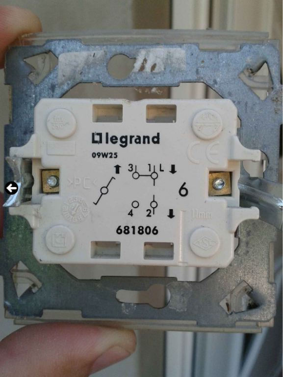

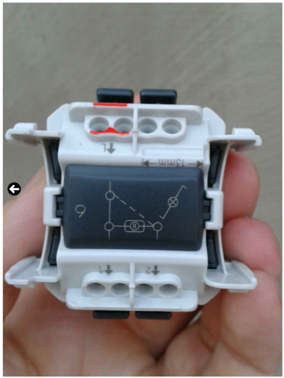

(#) zohlih hozzászólása Jún 10, 2012 /
Segítséget szeretnék kérni egy alternatív kapcsoló bekötésével kapcsolatban.
Adott egy Legrand Randevú alternatív kapcs. jelenleg ez van beépítve, működőképes.
Le szeretném cserélni a jelenlegi egy darabját egy Legrand Plexo típusu jelzőfényes altern. kapcs-ra.
Próbálkoztam bekötni, de nem sikerült úgy összehoznom hogy a kapcsoló minden állásából lehessen a túloldalon ellentétesen kapcsolni. Kapcsolási rajzok mellékelve.
Köszi.

(#) elektrorudi válasza zohlih hozzászólására (») Jún 10, 2012 /
A "L" Line pont mindkettőnél ugyan az, nincs külömbség.
A Randevú 3 és 4 pontja megfelel a plexeo 1 és 2 pontjának (szerintem). Más kivezetés nincs is...
(#) pooler válasza elektrorudi hozzászólására (») Jún 10, 2012 /
Szerintem a randevúnál a két játszószál a 2-3. Legalábbis a rajta lévő rajzból erre lehet következtetni. A 4 meg nem használatos.
(#) zohlih válasza elektrorudi hozzászólására (») Jún 10, 2012 /
Igen sikerült, azt rontottam el, hogy kimértem melyik a fázis, de az nem mérvadó, mert attól függ hogy kapcsolsz.
