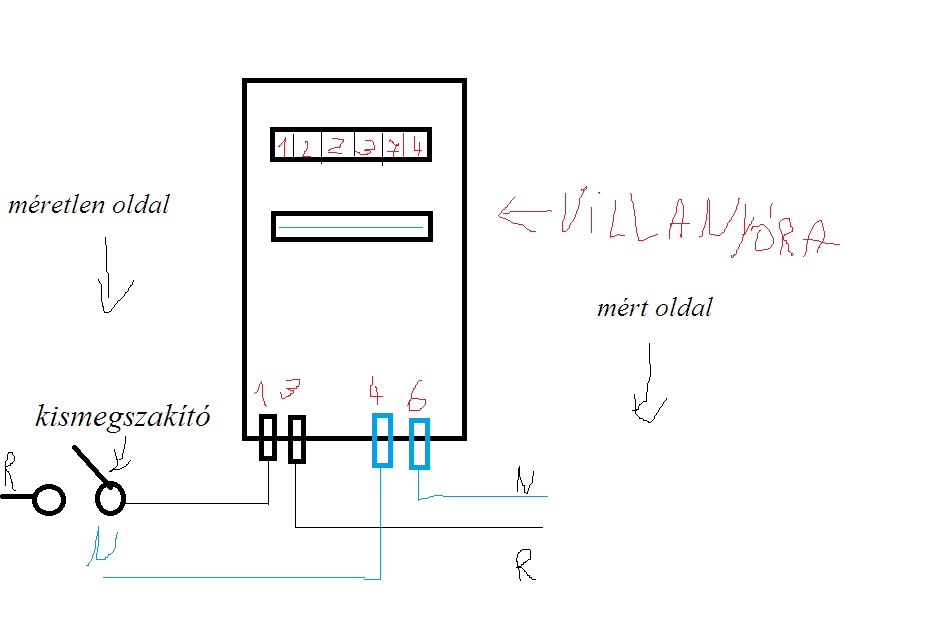

(#) lui144 válasza csato csaba hozzászólására (») Aug 22, 2012 /
Nagyon egyszerű. A bekötésnél a sorkapcsokat balról jobbra haladva kell értelmezni. Azaz a bejövő fázist kösd az 1-es lábra, az elmenő fázist a 3-as lábról vedd le. A bemenő nullát a 4-es lábra kösd és a nullát a 6-os lábról vedd le. Valahogy így. A kismegszakítót a fázisra kösd.
