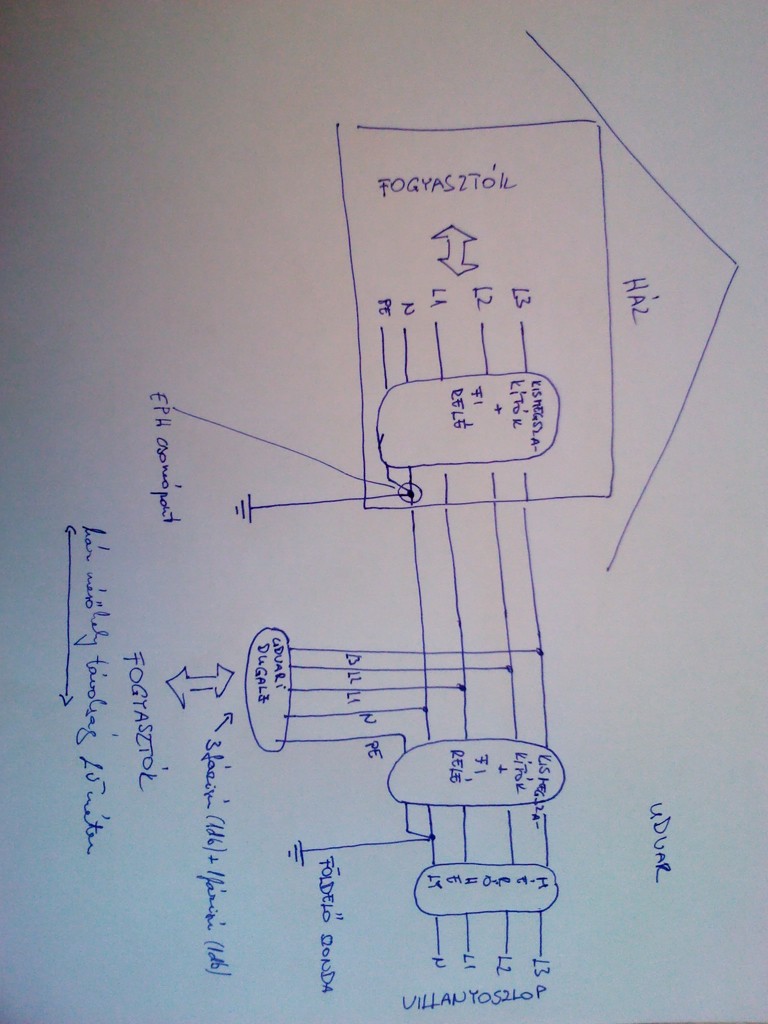

(#) TomiKoma hozzászólása Aug 12, 2013 /
Az alábbi kérdéssel fordulnék hozzátok:
Teljes házfelújítás előtt állok, új mérőhelyet is kellett létesítenem. A mérőhely az udvaron található a háztól kb. 25 méterre. A mérőhelynél szeretnék egy 230V-os dugaljat, valamint egy 400V-osat is kialakítani. A mérőhelytől a hálózat 4x50mm2-es földkábellel van bekötve. A hálózat kialakításáról mellékelnék egy skiccet. A kérdésem az lenne, hogy okozhat-e problémát, ha két helyen van földelve a nullvezető (a PEN vezető két helyen van szétválasztva, azonban közösítve nincs).
Földeléssel kapcsolatban is lenne kérdésem:
A földszondát (3méteres) hol célszerű elhelyezni? Műhelyben (nagy a belmagasság, szóval simál elfér a 3 méter állítva) is leverhetem a fal tövében (előtte alapot átfúrva), vagy kívülről a ház tövében, ahol az eső áztatja a talajt a kisebb ellenállás érdekében?
Előre is köszönöm a válaszokat.
(#) zoli_varga válasza TomiKoma hozzászólására (») Aug 12, 2013 /
A rajz így elég kusza és nem értelmezhető (vezetékek mennek be "egy dobozba" és onnan ki).
4 vagy ötvezetős a mért betápláló veztetéked? Mert a rajzon 4 van a FI után (HIBA!) és a háznál földelve a PEN! (így az első Fi relé nem működik.)

Ha a földkábel 4 eres , a megvalósítása elég körülményes. Ekkora keresztmetszetben szerintem nincs is 5 eres kábel. Ha a FÍ-t megfelelő módon kötöd be, szerintem a két szondás megoldásnak jónak kellene lenni. Arra talán van előírás hogy két szonda milyen messze kell legyen egymástól , mert ha nem össze kell őket kötni, de erre valami 10m rémlik.

(#) ötfelezős válasza TomiKoma hozzászólására (») Aug 13, 2013 /
Ilyent nem szabad csinálni.
Ha már egyszer szétválasztottad, akkor már nincs PEN vezetőd, tehát nincs, amit szét lehetne megint választani... A minimum a problémák közül az, mit Zoli_Varga említ, hogy a FI relé nem működik, illetve rosszul működik.
Másik probléma, hogy csak úgy említsek valamit a példa kedvéért, hogy az első szétválasztás után már csak nullavezetőnek, azaz üzemi vezetőnek hitt madzagot valaki kiköti, erre a házban megszűnik a vezetékes érintésvédelem - is.
(Szerintem egy vezetővel [ami, ha nem akarunk idegeket borzolni, csak védővezető vagy földelővezető lehet] összekötött két földelésnél már nem kell a villamos függetlenséget vizsgálni, mert hát össze vannak kötve - amúgy a villamos függetlenségnek tekintés a magyar szabványok korában 20 m volt)

Azért szeretném megkérdezni, ezt eléggé gyakori esetnek tartva, hogyan lehet ezt a problémát szabványosan megoldani (hab a tortán olcsón is) ? Esetleg két kábelt kellene fektetni? Vagy létezik ebben a keresztmetszetben 5 eres is?
Nekem hirtelen csak annyi jut eszembe róla, (szerintem ki fogsz akadni), leágazok a PEN vezetőről egy PEN vezetővel, akkor ugye továbbra is PEN marad a régi vezeték neve tehát mehet tovább a kábelbe PEN-ként (hess gondolat ). Ezután a leágaztatott részt meg szétválasztom. Már helyben.(aminek ugye közel azonos a végeredménye villamosan, mint az eredeti felvetés, csak egy kötéssel több van benne.)

(#) ötfelezős válasza proba hozzászólására (») Aug 13, 2013 /
Hát, elég hülye egy helyzet, ha úgy nézzük, az biztos, de van öteres ilyen keresztmetszetben is, másfelől meg, amit írsz, az is jó.
Megkérdeztem egy barátomat, aki naponta csinál ilyent, ő még egyszerűbben csinálja egy fokkal, bejön egy PEN sínre a PEN, majd onnan elmegy a házba a PEN, és a dugaszolóaljzathoz a PEN sínről leágazik zöld/sárgával és kékkel is.

(#) kameleon2 válasza TomiKoma hozzászólására (») Aug 13, 2013 / 1
Szia! Nálam 27 m a távolság a kerítés (mérő) és a házban található elosztó között. Én a mérő Hensel tokozatánál alakítottam ki a PEN vezető szétválasztását. Azaz ott van a 3m-es szonda és a 100x100-as doboz is, ahol mérni lehet. Onnan 5 eres földkábel jön be a házba és így minden tiszta (3 fázis, nulla, védőföld). Az én első fogyasztási pontom az óra után egy LS FI 3x40A/100mA fi relé. Így az egész házon van védelem. Az elején egyszer kétszer szívtam a fogam, de mindig kiderült, hogy valami hibát vétettem. Miután gatyába lett rázva a ház, sokszor megmentette az életem ez a megoldás. Nem adok ugyan étkezési villát a gyerek kezébe, hogy dugja a konnektorba, de nyugodtabban alszom az biztos, mert akár meg is tehetném.

(#) zoli_varga válasza zoli_varga hozzászólására (») Aug 13, 2013 /
Ránéztem egykét papírra és a szétválasztás a fogyasztói főelosztóban történik alapesetben. Innen 3 vagy 5 vezetékes rendszer szükséges mindenhová.
Lehetséges megoldás hogy visszajössz a háztól kisebb keresztmetszettel.
