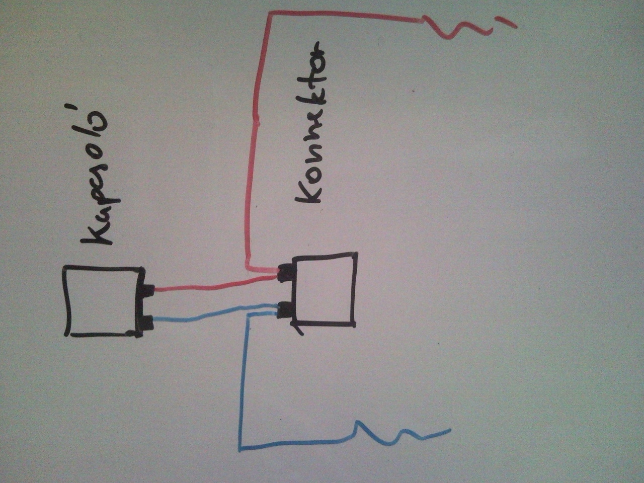

(#) Zsolteey hozzászólása Szept 1, 2013 /
Szeretnék egy kis segitséget kérni.
A lakásban, ahol lakom, van egy kis spájz. Ebben van egy konnektor, felette egy kapcsoló és egy lámpa. A kapcsoló csak a lámpát kapcsolja, a konnektorban folyamatos áram van.
A konnektorhoz három szál vezeték megy: kék, barna, zöld-sárga. A konnektor nem földelt, a zöld-sárga nincs bekötve.
Gondoltam, hogy ha már ott a harmadik szál és van egy feles földelt konnektorom, kicserélem.
Lekaptam a konnektort és azt láttam, hogy a bekötés a következőképp néz ki:
konnektor két csatlakozójába belemegy a kék és barna szál, majd abból a csatlakozási pontból, ahova ezek a szálak bemennek, továbbmegy két szál a kapcsolóba.
Logikailag nagyon nem áll össze nekem, hogy ez hogy tud igy működni :S
Van ennek a kapcsolásnak külön neve ami alapján utána tudnék nézni?
Köszönöm a segitséget!
Zsolteey.
(#) kameleon2 válasza Zsolteey hozzászólására (») Szept 1, 2013 /
Szerintem rajzold le - érthetőbb lesz. A kapcsolóba a kötődobozból eleve elegendő két szál hiszen az egyik fix fázis (betáp) a másik kapcsolt fázis, ami a lámpához megy tovább. Vagy rosszul értettem valamit. A dugaljba pedig nem ártana azt a fránya védőföldet bekötni...
(#) Zsolteey válasza kameleon2 hozzászólására (») Szept 1, 2013 /
Igen, kapcsolónak elég két szál, az odaáig rendben van. Csak hogy nekem összesen van két szálom kapcsolóval és konnektorral együtt
Rajzból sosem voltam jó, de mellékeltem valamit .
Jelenleg nem bántottam semmit, még a földeletlen konnektor maradt a helyén.
A kábelezés többi részét nem tudom megnézni, falban van. :S
(#) kadarist válasza Zsolteey hozzászólására (») Szept 1, 2013 /
A kapcsolót is lekaptad? Lenni kellene még vezetékeknek, mert ennek így se füle sem farka. A lámpához is kellene, hogy menjen vezeték a kapcsolóhoz, az hol van?
(#) Gabó válasza Zsolteey hozzászólására (») Szept 1, 2013 /
Ez a rajz, így max egy igen erős rövidzárat tud csinálni. Szerintem a konnektortól megy a lámpa fele a nulla is, meg a fázis is. És a fázison van a kapcsoló.
(#) Zsolteey válasza Gabó hozzászólására (») Szept 1, 2013 /
Megvan, kibogoztam.
A konnektorból megy tovább minden szál a lámpa felé és a fázis van megszakitva. Kicsit kókányoltan van megcsinálva, aztán az kavart meg.
Ez nem kókányolt, mert régen így voltak megcsinálva a lámpák, ha nem akartak kötődobozt beiktatni.
(#) Bakman válasza Gabó hozzászólására (») Szept 1, 2013 /
Mostanában is ez a divat annyi különbséggel, hogy mély szerelvénydobozt raknak és abban csinálják meg a kötést szabályosan. Ideális esetben nincs kötődoboz, max. 1-2 nagyobb, kevésbé látható helyen.
(#) Gabó válasza Bakman hozzászólására (») Szept 1, 2013 /
Huh, akkor pár év alatt, sokat változott ez is.
Igen kadarist jól mondja, mert lehet így bekötve, de akkor késarkú a kapcsolód, azaz megszakítja a fázist és a nullát is . Csodák nincsenek.
