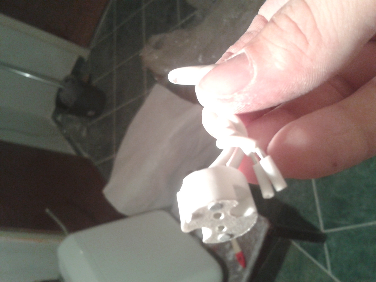

Fürdőszobai tükörhöz kaptam halogén spot lámpákat, Valamiféle HF 106 feliratú csatlakozószerűség van rajtuk. Vesződjek a párjuk felkutatásával? Vagy letépni és csokit neki?
(#) mikrokapcsolo válasza OzoraPet hozzászólására (») Nov 9, 2013 /
Ezek szerintem tűlábas halogén izzók foglalatai. Pl. ilyené.

(#) OzoraPet válasza mikrokapcsolo hozzászólására (») Nov 9, 2013 /
Ahha tényleg, köszönöm!
