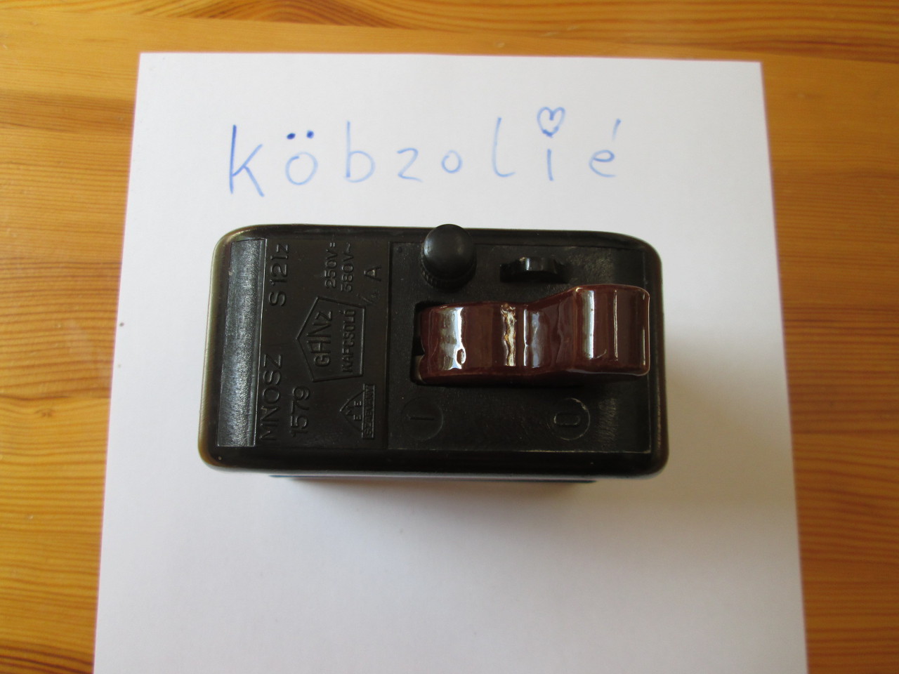

(#) Gafly válasza (Felhasználó 13571) hozzászólására (») Jún 21, 2015 /
„Egy szép fényes, kell nekem is egy darab.”
Zoli, kívánságod parancs, itt van nálam a kért biztosíték/automata/kismegszakító amit kértél (szerintem nem is használt)
Találkozón odaadom (vagy találd ki hogy jut el).

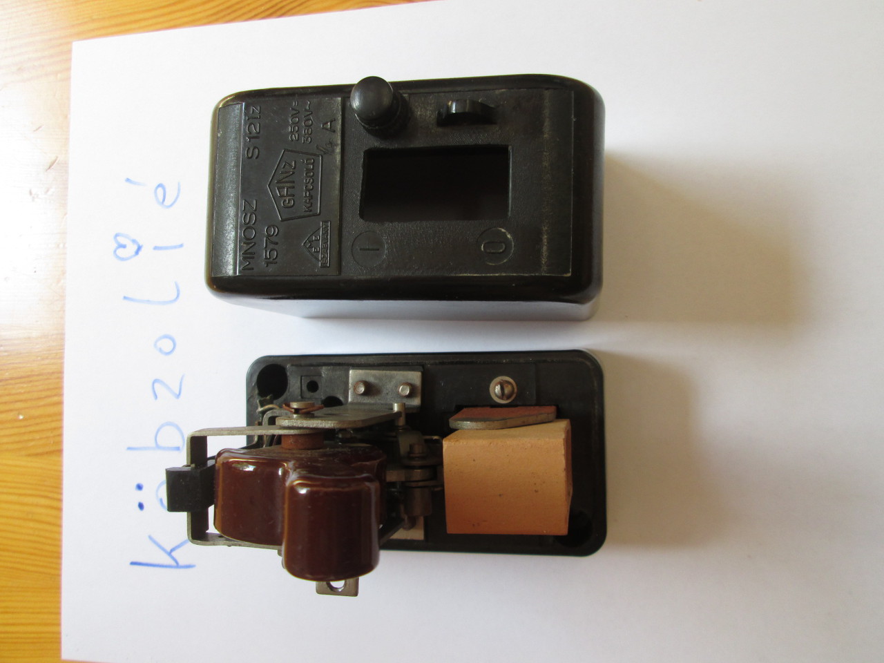

(#) Gafly válasza Gafly hozzászólására (») Jún 21, 2015 /
A standard "Salamon töke" eljárás szerint ki is van fényesítve
Okulásképpen a belsőrésze is látható.
Tulajdonképpen minden meg van benne, ami a mostaniakban.
Talán kicsit "masszívabb" és még szép "ívoltó kamra" is van benne
(#) Bakman válasza Gafly hozzászólására (») Jún 21, 2015 /
Jól látom, hogy kerámiaféléből van?
(#) kendre256 válasza Gafly hozzászólására (») Jún 21, 2015 /
Ezt még használatra tervezték, nem fogyasztásra...
(#) granpa válasza Gafly hozzászólására (») Jún 21, 2015 /
Jól eljátszottál vele!

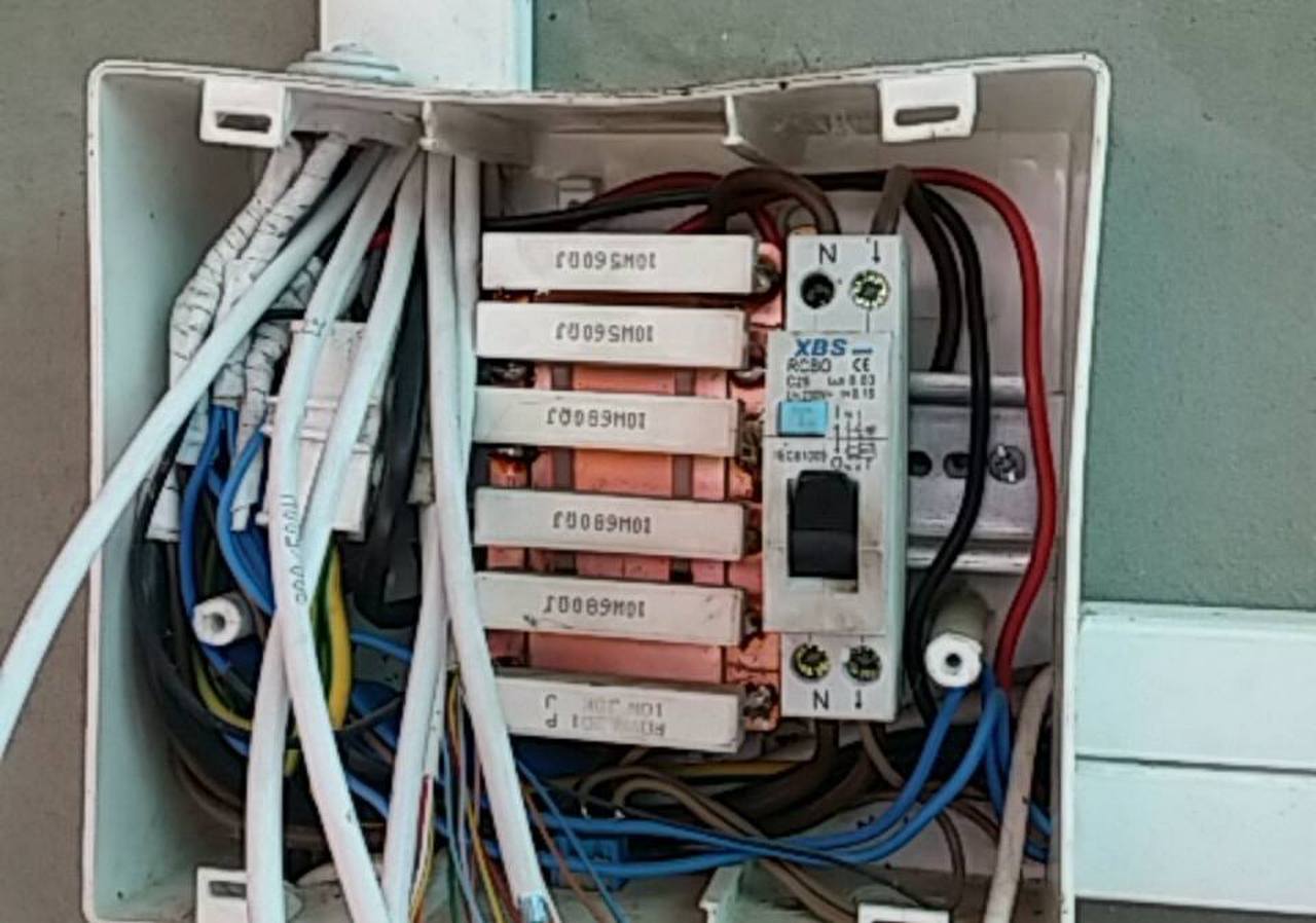

Sziasztok! Az automata biztosítékok és FI relék világában kicsit elveszett vagyok, nemrég ismerkedtem meg velük naggyából és volna egy kérdésem. Egyik ismerősöm azt állítja hogy a FI relé gyári érzékenységét meg tudta növelni, csatolok egy képet róla, szerintetek lehetséges ez?
(#) kadarist válasza Szabi1 hozzászólására (») Jún 23, 2015 /
Mit kell nézni, azok az ellenállások hová vannak kötve?
(#) lukacsp válasza Szabi1 hozzászólására (») Jún 23, 2015 / 1
Persze lehetséges, mondjuk úgy, hogy már eleve adunk neki egy "szimulált szivárgást", így a valós hálózatban lévő szivárgás ehhez hozzáadódik, és így ha pl. ha azt játszom, hogy eleve szivárog 20mA, akkor a valós hálózatban ha szivárog I>10mA, akkor a 30mA fi relé ilyenkor már tuttira kiold.
A valóság az, hogy szerintem nincs szükség a 30mA-es fi relé érzékenységét megnövelni.
(#) szamóca válasza Szabi1 hozzászólására (») Jún 24, 2015 /
Elég kókány dolog. Miért nem odavalót vesz? De ha már ilyen elvetemült, akkor kicseréli az ellenállást benne, és kész.
(#) kameleon2 válasza Szabi1 hozzászólására (») Jún 24, 2015 /
„Egyik ismerősöm azt állítja hogy a FI relé gyári érzékenységét meg tudta növelni”
Mindent lehet, csak nem célszerű. A készülék típusvizsgálaton esik át - nem véletlenül. Ha valaki hozzányúl - átveszi a készülék működőképességének a felelősségét is. Ha valaki az életét elveszíti közben - nos az bűncselekmény kategória: gondatlanságból elkövetett emberölési kísérlet. Csak nyugodtan.
(#) mikado válasza Szabi1 hozzászólására (») Jún 24, 2015 /
Ha az rcd a névleges áramának 50%-a alatt leold, érintésvédelmi szempontból nem megfelelő...

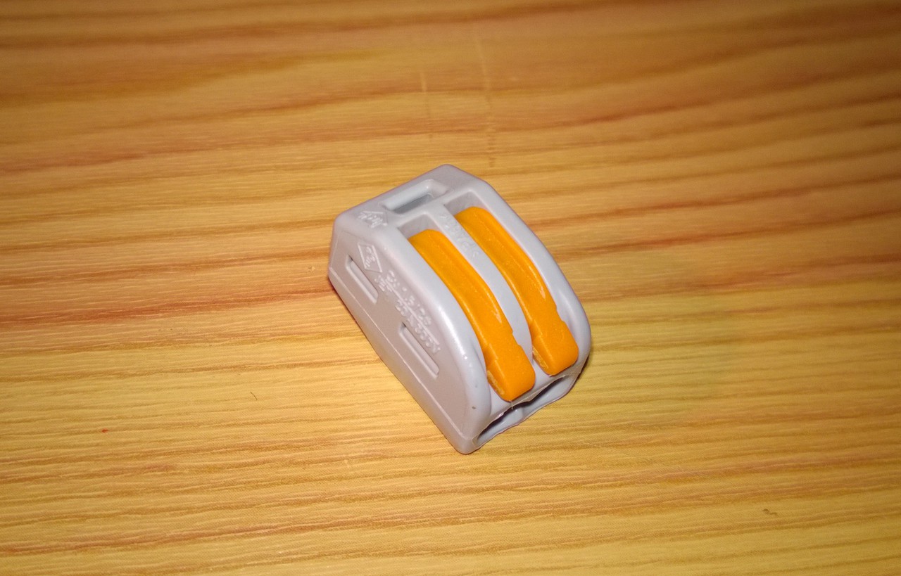

Sziasztok! 1mm2-es "puha" (nem merev) réz vezetékeket szeretnék összekötni kötődobozban. Találtam a képen látható összekötőkböl párat.az lenne a kérdésem hogy ezek alkalmasak e 230v-os hálózatra és ilyen vezetékek összekötésére?
(#) mikrokapcsolo válasza dzsolt96 hozzászólására (») Júl 1, 2015 /
Helló!
Röviden: Igen.
A hozzászólás módosítva: Júl 2, 2015
(#) papo69 válasza dzsolt96 hozzászólására (») Júl 1, 2015 /
Igen, erre készült.
