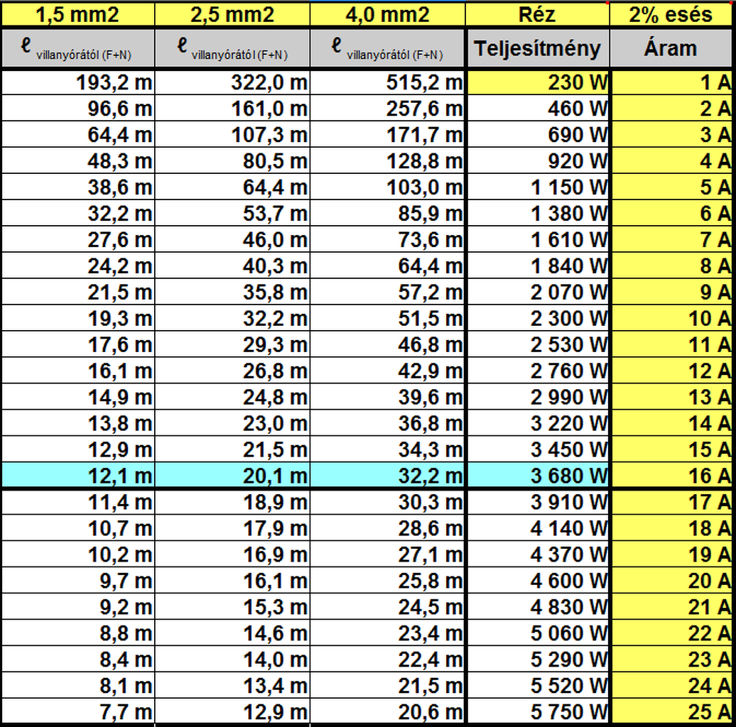

(#) Hujikolp hozzászólása Dec 27, 2015 / 1
Készítettem egy táblázatot, mely 2%-os (1-20%) feszültségesés mellett adja meg a maximális vezeték hosszát [ m ] a villanyórától a fogyasztóig a terhelés függvényében. Több keresztmetszetre (0.5-240), réz és alu vezetővel. A sárgában lévő adatok módosíthatóak, utána a táblázat újraszámolja az értékeket. Mivel sokszor hallottam, hogy "jóaz, belefér" és hasonlóakat, így leginkább magamnak készítettem, de szívesen megosztom másokkal is. A használt képletek mellette fellelhetőek.
Használt képletek: Rkábel=U/I, U=230*0.02 (4.6V kábelen eső feszültség, ami 2%) R=(ro)*L/A, ro=réz 1/56 OHM*mm2/m, és L/2 mivel a fázis és nulla vezetéken is átfolyik és így lesz a villanyórától való távolság.
Hogy tetszik? Bővebben: keresztmetszet-terhelhetoseg.xls

(#) papo69 válasza Hujikolp hozzászólására (») Dec 28, 2015 /
Jópofa, én az elektrodroid aplikációt használom erre. A táblázatból kivenném azokat az értékeket amikkel nem "illik" terhelni az adott vezetőt.
