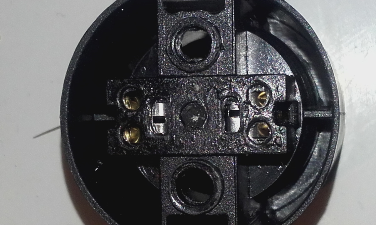

Sziasztok! Ezt a fajta izzófoglalatot hogyan kell rászerelni a vezetékre?

(#) amda hozzászólása Jan 13, 2016 /
Töltöttem fel képet.
(#) gyuszo válasza amda hozzászólására (») Jan 13, 2016 /
A csupaszolt vezetéket be kell csak dugni a két távol eső furatokba.
Az nem csúszik ki onnan?
Nem. De nyilván nem ennek kell egy lámpának a súlyát tartani, mert az nem tartja meg.
A WAGO-s vezeték összekötő is ilyen, ehhez hasomló. Azért van benne 2 pár, ha párhuzamosan akarsz még kötni egy másikat, van rá lehetőség.
A hozzászólás módosítva: Jan 13, 2016
Ja! Hogy befelé bemegy, de kifelé már nem?
Igen. Ez a lényege.
És ez működik tömör és sodrott vezetékkel is?
1,5 mm2 tömör vezeték kell hozzá.
Köszönöm a segítségedet!
(#) Bakman válasza amda hozzászólására (») Jan 13, 2016 /
Ha jól látom, ez rugós szorítóval rendelkezik. Csak bele kell dugni a vezetéket blankolás után. Ha a vezeték sodrott, akkor érvéghüvely mindenképpen kell.
(#) gyuszo válasza Bakman hozzászólására (») Jan 13, 2016 /
Sodrott vezetékkel, érvéghüvellyel szerelve nekem nincs jó tapasztalatom .
(#) Bakman válasza gyuszo hozzászólására (») Jan 13, 2016 /
Nem tudom, izzókhoz használtam többször (máshoz szigorúan nem), nem volt vele gond. Igaz, az érvéghüvely prés minden oldalát érdesre nyomja.
Itt a szétszedésre is gondolok. Igaz tömör vezetéket is jól megfogja a rugó, de az érvéghüvelyt sodrott vezetékkel kiszedni reménytelen. A foglalatot újraszerelni már nem lehet, kuka.
Ha jól látom ez is olyan, hogy egy tűvel vissza lehet nyomni a rugót, így ki lehet könnyen szedni a vezetéket.
Igen, de senkit nem szeretnék rábeszélni létra tetején egy tűvel kezében egy izzófoglalatban piszkálni .. Érvéghüvelyt én a csavaros kötésekbe használok . a rugós szorításba csak tömöret. Nálam ez vált be.
Nem is áram alatt gondoltam. Van az az eset, amikor csak sodrott vezeték áll rendelkezésre.
(#) gyuszo válasza (Felhasználó 13571) hozzászólására (») Jan 13, 2016 /
Közi Zoli, de nekem nincs gond a szereléssel. Nem én voltam a kérdező. A 2 lyuk, mint írtam a több izzó bekötése miatt van, ha kettőt hármat párhuzamosan kötsz.
Ott, ha nem LED izzóról van szó, lehet nagyobb áram is.
(#) szamóca válasza gyuszo hozzászólására (») Jan 13, 2016 /
LED izzóról van szó Jaj! legalább szakmai topikban ne!
(#) amda hozzászólása Jan 14, 2016 /
Sikerült megcsinálnom! Köszönöm a segítséget!
