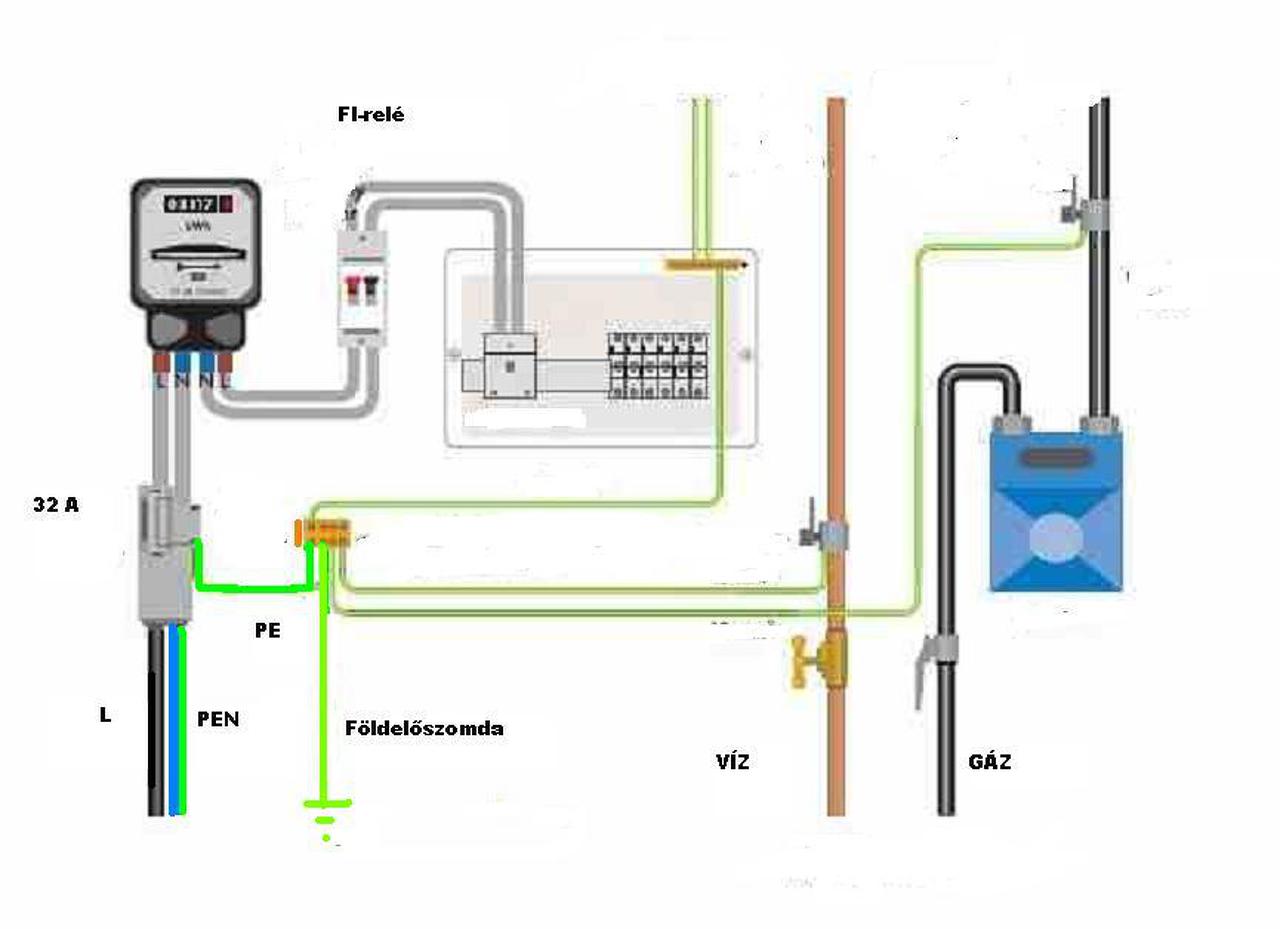

(#) gyuszo válasza Wind-Storm hozzászólására (») Aug 10, 2016 / 1
Esetleg ez a rajz segíthet ?
Ezen látható a védővezető és az EPH hálózat is.
A hozzászólás módosítva: Aug 10, 2016
(#) Gafly válasza gyuszo hozzászólására (») Aug 11, 2016 /
Ha még bele rajzolnád a szolgáltató által biztositott kismegszakitót, és bekereteznéd hogy mi van "plombálva", akkor ez után szinte az egész topic felesleges lenne. Csak meg lehetne hivatkozni ezt az ábrát (akár mint nyitóképet is).
(#) gyuszo válasza Gafly hozzászólására (») Aug 11, 2016 /
A szolgáltatói kismegszakító ott van : 32 A .
A plombált rész ( szolgáltatói) a rajzon a PE felirat függőleges nyomvonala előtti baloldali rész.
Köszi , többit majd szombaton.
