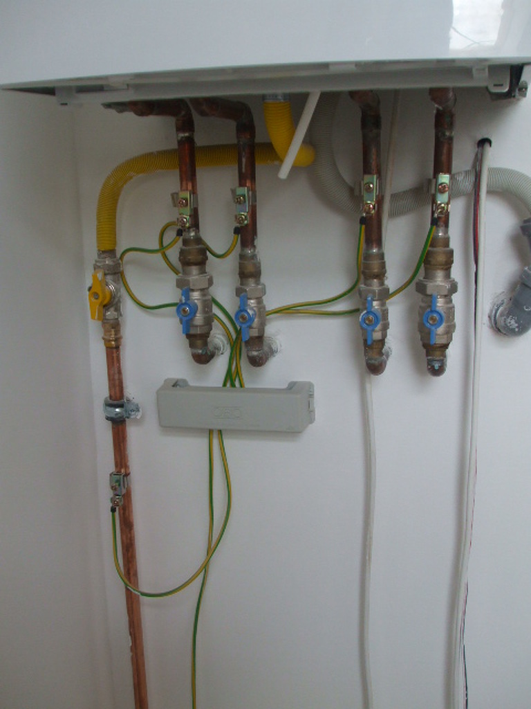

(#) kameleon2 válasza ötfelezős hozzászólására (») Jún 1, 2016 /
Szó sincs polarizációról. Az áram nem válogat aszerint, hogy ki szeretne védelmet és ki nem. Ki kell építeni - pont. Ez pontosan ugyanolyan, mint a biztonsági öv, vagy a légzsák kérdése. Lehet polemizálni rajta, de a statisztikák ebben a kérdésben hullákon alapulnak.
(#) hegman válasza hüblerattila hozzászólására (») Jún 1, 2016 / 1
Nagykiterjedésű fém tárgyakat kád, zuhanytálca (elviekben a mosogató kád is bár háztartásokban egyenlőre ezt még nem firtatják), a házba bejövő közművek (gázcső, víz, szennyvíz azaz lefolyók (kád, fürdőkád)), ha van a házon villámhárító akkor az is.
Elviekben mindent be kell, de egy meglévő házban minél több mindent tudsz bekötni annál jobb.
(#) bakos13gab válasza hüblerattila hozzászólására (») Jún 2, 2016 /
Külön EPH gerincet kell kiépítened és azt egy ponton a földeléshez kötni. Végig 6mm2-es vezetékekkel és nem láncolhatod a tárgyakat, mindenhol csillagpontosan kell eljárni.
Kb. így. Az elfolyó bekötését én sem értem (ha nincs fém tálca akkor is kell), de hát előírás (állítólag a lerakódásokon keresztül visszavezethet potenciált, de nekem ez már erősen sci-fi, főleg egy lakásos háznál, ahol élből a földelt betoncsatornába jut).

(#) gyuszo válasza hüblerattila hozzászólására (») Jún 2, 2016 /
Ki kell alakítani az EPH csomópontot a kombicirkó alatt, innen kiindulva kell mindent összekötni.
A képek önmagukért beszélnek.
A vezetékek 6mm2 sodrott réz. A csomópont és a védőföldelés között 10mm2 keresztmetszetű.
