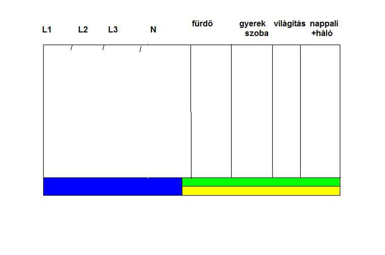

Többek között azért is csináltam a lakásban új kábelezést, mert minden konektorban 2 vezetés volt csak, akartam hogy az egész ház biztosítva legyen. 8as biztositékszekrényem van, 3 üres hellyel. Oda pont beférne egy 3fázisos FI nem?
(#) Gabó válasza jdani hozzászólására (») Jún 18, 2017 /
Nem akarlak elszomorítani, de 3 fázisúhoz 4 hely kell.
(#) jdani válasza Gabó hozzászólására (») Jún 18, 2017 /
Az igaz...
Ha nagyon egybe kell, akkor nappali-háló (gyerekszoba a biztonság kedvéért jó ha külön van )
Ja, erre gondoltam én is.
25A 30mA, megfelelő lenne nem?
Vagy kell más paramétert is nézni?
Ezt a márkát nem ismerem, meg a szlovák nyelvet se, de adatlapja szerint jó. A bejövőd mekkora?
Csak ennyi hely van? Mert én külön választanám 2 fele.
A bejövő kismegszakító is 25A.
Akkor oda elég. Főleg, hogy írtad, van másik hely is. Úgy már ok. Nem kell ezt tovább bontani, bár a fürdőt én külön tenném.
Tehát akkor igy nézne ki az egész..
Milyen értékű kismegszakítók kellenek am?
Ha a nappali és háló egybe, 16A elég?
fürdő 16
világítás 10
gyerekszoba 16
konyhába beépített sütő+mikró 16 elég?
mosogatógép és hűtő 16A?
Munkapadok konektora 16, vagy 20?
Vagy érvényes az a ,,mendemonda,, hogy egy átlagos házban a konektorok 16, a világítás 10A?
A hozzászólás módosítva: Jún 18, 2017
Nekem jó.
(#) sámli válasza jdani hozzászólására (») Jún 18, 2017 /
Hogy jó-e az a vezetékek keresztmetszetétől függ.
(#) jdani hozzászólása Jún 18, 2017 /
2,5mm2 van minden dugaljon
Munkapadok csak 16 lehet, ha 2,5-es a vezeték. Napali háló csak 2,5-es vezeték, vagy van közte 1,5-es is?
(#) jdani válasza sámli hozzászólására (») Jún 18, 2017 /
Mindenhol 2,5ös vezeték van, ahol dugalj van. Másfelest a padra a kamerákra, és kazánhoz tettem (UPSról) és a világításra.
Az a bejövő 25A 3x25A?
Igen.
Amiket felsoroltál az 7 kör, a rajzon viszont csak 4 van. Ezt hogy gondoltad?
Az máshol van
