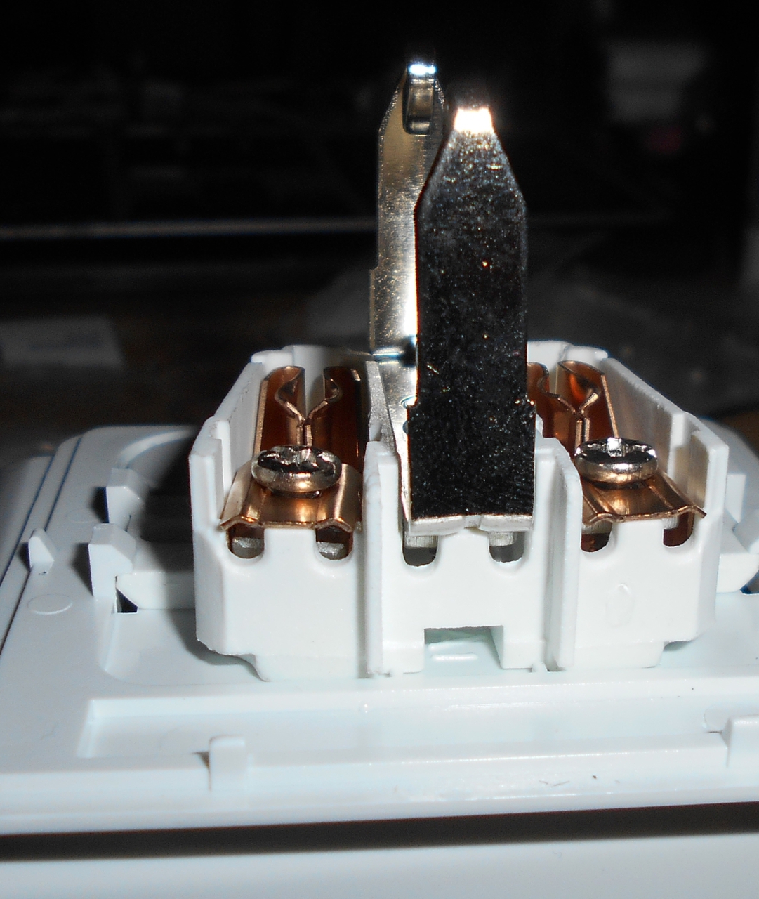

(#) Wind-Storm hozzászólása Szept 3, 2017 /
Sodrott vezetékre ehhez opcionális, kell, vagy nem szabad érvéghüvelyt használni?
Mondjuk a szándékozott 2,5mm2 vezeték érvéghüvelye krimpeletlenül bele sem fér.
(#) elektroncso válasza Wind-Storm hozzászólására (») Szept 3, 2017 /
Kell. Én legalább is biztosan használnék.
(#) Wind-Storm válasza elektroncso hozzászólására (») Szept 3, 2017 /
Értem.
És ha úgy bele sem férne? Elég dühítő lenne, ha 2,5mm2 már bele sem tehető ebben az esetben.
A keresztmetszet átalakítás meg nem szimpatikus.
Akkor két lehetőség van:
1. Máskor a bóvlit az üzletben hagyod és normális 16A-es konnektort veszel.
2. Bekötöd 1,5mm2-es dróttal és 10A-re biztosítod a kört, 16A-t úgy sem bír el ez a műanyag vacak.
(#) goreny válasza elektroncso hozzászólására (») Szept 3, 2017 /
Hozzá nem értőként kérdezném, a műanyag vacaksága miért befolyásolja a fémrészeken átfolyatható áramerősséget?
(#) ferci válasza goreny hozzászólására (») Szept 3, 2017 /
Idővel meglazul a csatlakozás, megnő az átmeneti ellenálláson keletkező hő és megolvadhat a műanyag.
(#) goreny válasza ferci hozzászólására (») Szept 3, 2017 /
És van 10A-es és 16A-es hőtűrésű műanyag? A meglazulás bármilyen csavarkötés esetén fennállhat. Nem hinném hogy a műanyag milyensége alapján lesz valami 10 vagy 16 Amperes, hanem a fémrészek miatt.
Bocs, de te a műanyaggal kapcsolatban kérdeztél. Laza kötéssel pedig a 16-os is elolvadhat, ha olyan..
Bizonyára még nem láttál szétégett mágneskapcsolókat, amik nem 16 ampert kapcsoltak, hanem jóval többet.
A csavaros kötések utánhúzásának a hiánya a gond, amit nem vesznek komolyan általában, vagy nyűgös a konnektoroknál.
A hozzászólás módosítva: Szept 3, 2017
(#) Ge Lee hozzászólása Szept 3, 2017 / 2
A műanyag kb. az összesben olyan amilyen, ebből a szempontból meg sem közelíti a békebeli bakelit szerelvényeket. De a probléma inkább magával a kötéssel van, ránézésre az még a korrektebbek közül való, mert legalább a réz fül kialakítása kúpos, ívelt, valamennyire bele tud feküdni a kábel. Az igazi az lenne, ha a másik oldalon az anya is kúpos lenne. Találkoztam már az igazi vicc kategóriával, amiben az egyik oldalon fogta a lapos lemez a kábelt, a másik oldalon meg egy rugós lemez éle, tehát a tényleges kötés felülete kb. ötöde-hatoda volt a kábel teljes felületének.
Nekem pl. annak idején a kontavill termékei ár/érték arányban bejöttek, azzal szerelvényeztem át az egész lakást (18 éve), és még most is úgy néznek ki mintha ma csináltam volna. Ma meg ha bemegyek egy villamossági boltba és akarok venni egy aljzatot, akkor elsírom magam azoktól amiket a kezembe adnak. Lassan olyan kábeleket húznak be a lakásokba amivel akár hegeszteni is lehetne, a szerelvények csatlakozási kialakítása meg olyan, hogy átküldesz rajta 8-10A-t és már melegszik, mert kicsi a csatlakozási pont felülete.

(#) fecameca válasza ferci hozzászólására (») Szept 3, 2017 /
Bizonyos évjáratú konnektorokból meg kispórolták a rugót, ami az érintkezőket összehúzza. Ha megtágul, akkor azok megégnek. A csavaros kötéseken kívül, ami a legújabbakban már nincs, hanem rugós az is, csak jól be kell a vezetéket dugni, kifelé már nem ereszti.
