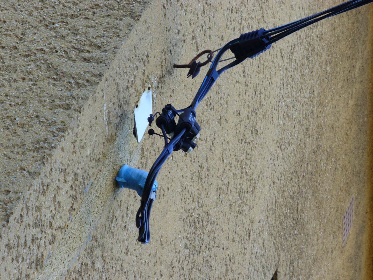

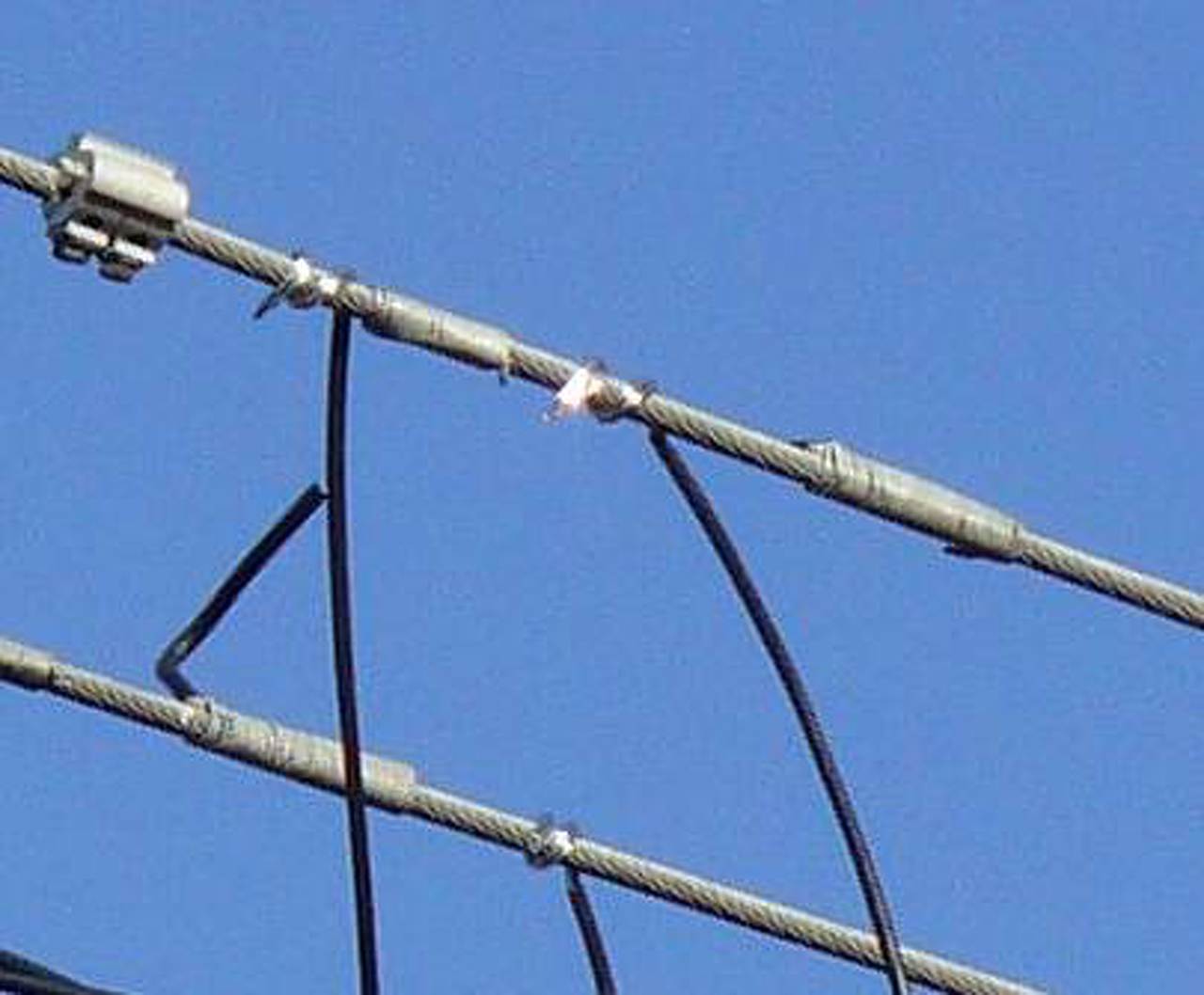

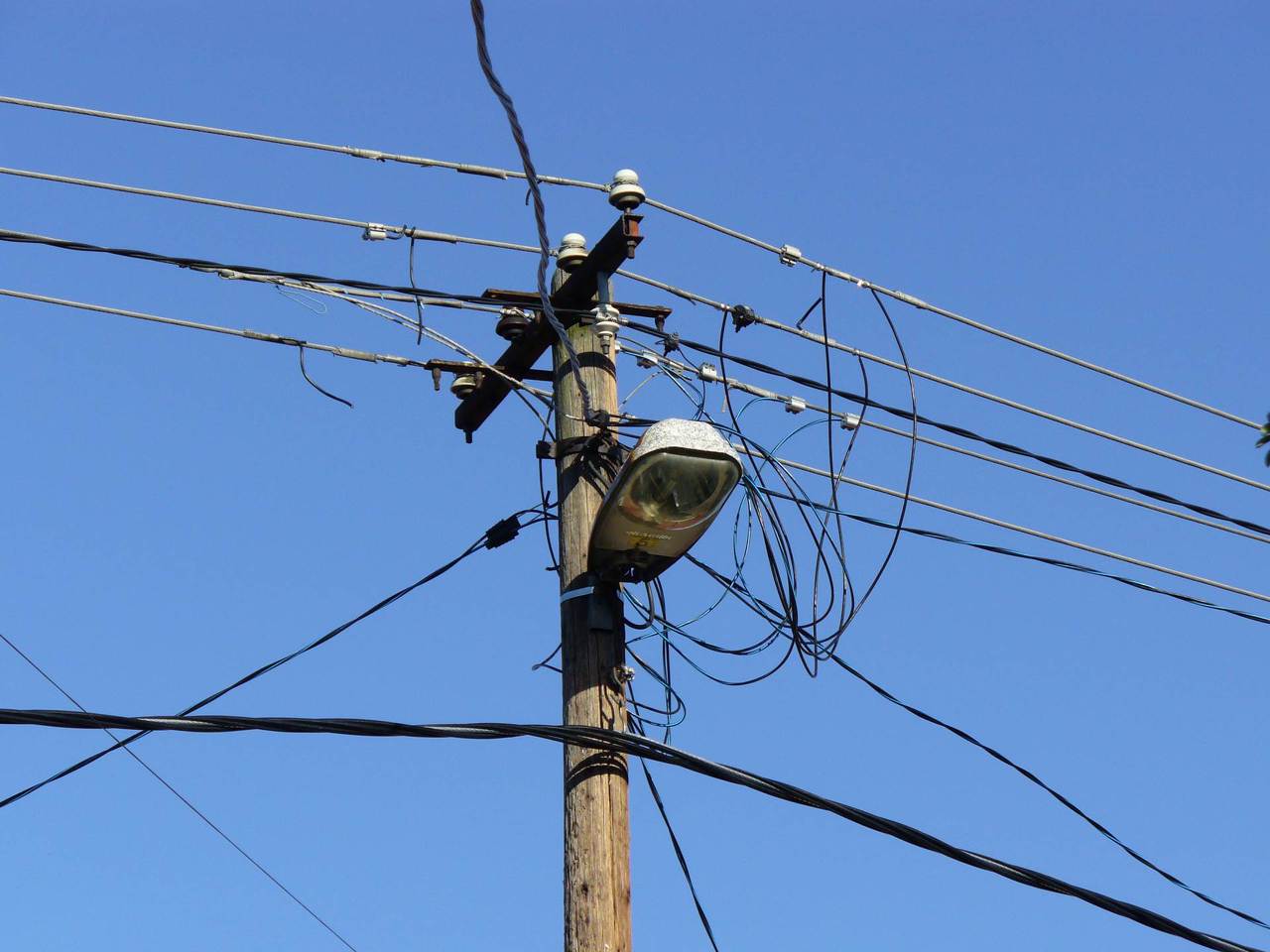

(#) Skori hozzászólása Okt 9, 2017 /
Sziasztok! Ma lecserélték az utcában a házakhoz vezető légkábeleket. Szeretném megmutatni, hogy az eddig rendezetten kinéző vezetékezés cseréje után, mit hagytak maguk után a szerelők. Egyúttal kérdezném a hozzáértőket: elegendő e a 2. fotón szereplő két csavarás a biztos kötéshez? Ha nem akkor hol kell jelezni az ilyen problémát (mert amúgy minden működik egyelőre)? A ház felőli oldalon a meglevő vezetékre toldották rá a légkábelt, ez így rendben van, ill. nem kellett volna a főelosztóig (késes biztikig) elvinni a kábelt?
(#) Gabó válasza Skori hozzászólására (») Okt 9, 2017 /
Válasz tömören NEM!
Helyi szolgáltatót kell felhívni és elmondani mi is van.
(#) papo69 válasza Skori hozzászólására (») Okt 9, 2017 /
Ultra gáz a köbön. A falitoldás miatt bármi gondod lesz neked kell új átfeszités árát megfizetned, a középső képről már nem is beszélnék, kötöelem nélkül stb.
A hozzászólás módosítva: Okt 9, 2017
(#) Atis41 válasza Skori hozzászólására (») Okt 9, 2017 /
Nem Neked kell az új légkábelt kifizetni mert az a szolgálató tulajdona , cseréje Karbantartása az Ö feladata kivéve ha te kéred a cserét. . Bekötéskor Ö adja az oszloptól pontosan nem tudom de kb 35 méterig ingyenesen. Az első nagyobb terheléskor megtágul a kötés , és már az óránál sem fogsz 240 voltot mérni . Eljárás kéred hogy azonnal csinálják meg mert ezt a munkát nem fogadod el . Másik megoldás hogy amennyit esik nálad a feszültség annyival kevesebbet vagy hajlandó fizetni a szolgáltatónak az áram ért .Erről tájékoztasd telefonon, hidd el azonnal kijavítják a hibát.
(#) Remci válasza Skori hozzászólására (») Okt 9, 2017 /
Ez hasonlít arra mint mikor a 90-es években a telefon hálózatot fejlesztették nálunk. Ott is olyan alvállalkozók voltak, akiket szerintem a kocsmában toborozhattak. Aki látott már telefont, az szerelő lett, aki már telefonált is, abból meg művezető. Na azok csináltak ilyen munkát. Mi meg még egy év múlva is javítottunk utánuk.
(#) kowi válasza Skori hozzászólására (») Okt 9, 2017 /
Én dolgozok légvezetéken de ilyen kötést még nem láttam... Szerintem jelezd a helyi szolgáltatónak. Kíváncsian várom mi lett a vége.

(#) Skori válasza Bakman hozzászólására (») Okt 9, 2017 /
Nem azért nincs ember, mert munkaerőhiány van, csak a szakembernek nem akarják megfizetni a munkáját. Magyarán, nincs munkaerőhiány, hanem spórolás van, akár a minőség/biztonság árán is, csak ez nem hangzik olyan jól.
(#) Skori válasza kowi hozzászólására (») Okt 9, 2017 /
Megírom majd, hogy mire jutottam. Egy hozzáértő ismerős szerint ez ideiglenes, amíg a szabadvezetéket lecserélik kábelre. Elvileg szerdán és csütörtökön napközben áramszünet lesz, villamoshálózat karbantartás miatt. Hát meglátjuk. Ha így hagyják, azt biztosan nem fogom annyiban hagyni... A toldásra a falnál azt mondták, hogy nem szép, de szabványos....
(#) pucuka válasza Skori hozzászólására (») Okt 9, 2017 / 2
Jelents be a szolgáltatónál, hogy este látod, hogy kicsit izzik, meg szikrázik néha. Mindjárt ki fognak jönni.
(#) ezermester1 válasza Skori hozzászólására (») Okt 9, 2017 1 /
Skori 16:32 Ezt nevezik mifelénk TRÓGER MUNKÁNAK. Lelkiismeretlen szerelők. Sajnos a jobbak kimentek egy jobb élet reményébe és az itthon maradtak csak erre képesek.Tisztelet a kivételnek. Nálunk az ilyeneket elhajtottuk mint a magzatvizet.

(#) ezermester1 válasza pont hozzászólására (») Okt 9, 2017 /
Nem tudom elképzelni,hogy egy "alumax" kötőelem sem volt náluk.!!!!! Ez borzasztó. valóban még ideiglenesen is gázos!!!! Egy nagyobb induktív terhelésnél minden bekapcsolt elektronikát tönkre tud tenni!.
(#) ötfelezős válasza Skori hozzászólására (») Okt 10, 2017 /
Azért, bár csúfságos, de két napig kibírja ez. Vélhetőleg a vezetéket szigetelt-kötegeltre cserélik, és akkor lesznek majd rendes kötőelemek. Várd ki már azt a szerda-csütörtököt.
Ami viszont a fali toldást illeti, a toldás eleve előírástalan (az oszlopon biztosítani kéne, ha van benne toldás, bár úgy van megfogalmazva, hogy ha nincs benne toldás, akkor nem kell biztosítani), de nyilván a fővezetéki csövezésed nem alkalmas ennek a mostani keresztmetszetnek a fogadására. Még jó, hogy ebben az országban nem az a szokás, hogy a szolgáltató felszólít, hogy szabványosítsd a csövezést, és majd akkor rakja fel az új csatlakozót, addig sötétben leszel, illetve nem írt neked meg a szomszédoknak tértivevényes levelet két hónapja, hogy holnap reggelre legyen kész a megfelelő méretű cső. Bár én nagyon nem tartom jónak, hogy így marad a következő 50 évre, de hát ez van. Pénze - saját érzései szerint - egy állampolgárnak sincs szabványos villamos berendezésre (érdekes módon nyaralásra, autóra, fűtésre, bármire telik), a szolgáltató meg a legkisebb nyavalygás irányába megy. Majd ha egyszer erre fogható balhé lesz, évekig tartó pereskedéssel, akkor majd újra gondolja mindenki.
