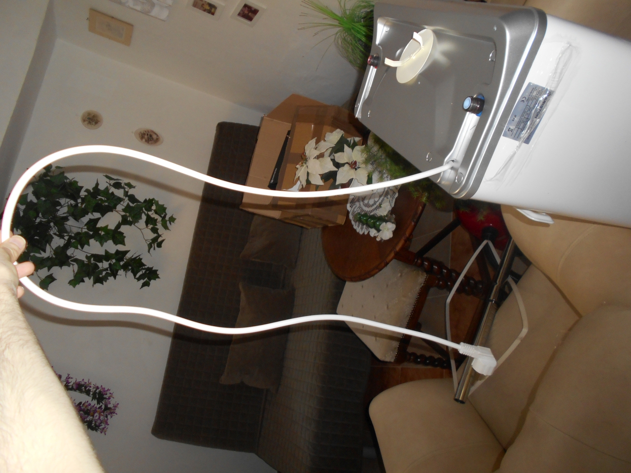

(#) Wind-Storm válasza erbe hozzászólására (») Okt 5, 2017 /
Láss csodát
Pár perce a dobozból kivétel után csinálhattam a fotót.
(#) erbe válasza Wind-Storm hozzászólására (») Okt 5, 2017 /
Hiszen ez nem bojler, hanem mosógép. A bojler falon szokott lógni.
A hozzászólás módosítva: Okt 5, 2017
Rosszul látod!
Ez egy falra szerelhető mosogatógép!
