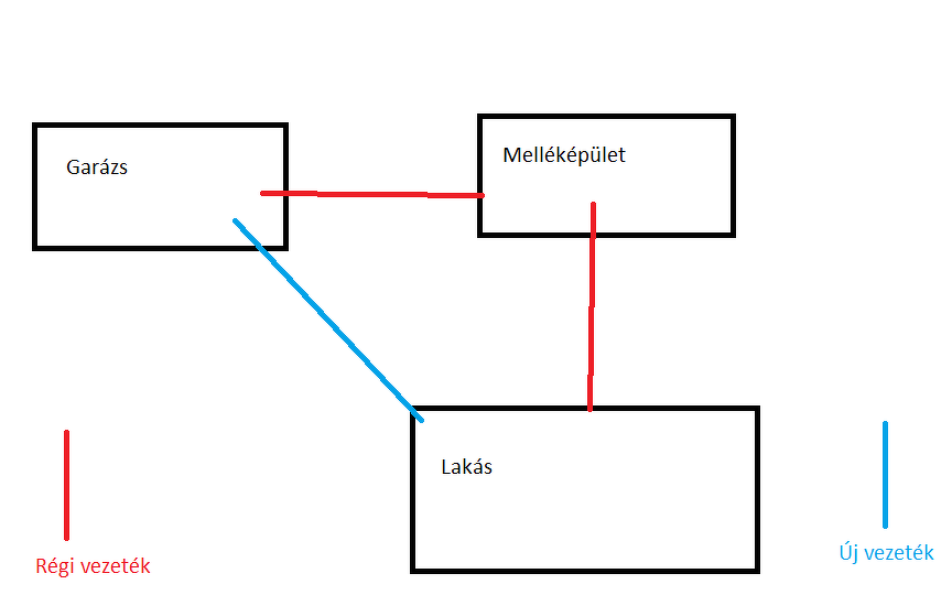

Szia! A vezetékezést villany szerelő végezte. A lakáshoz tartozik 2 db melléképület, amik külön állóak. Tehát az alap területen 3 épület fekszik (lakás, plusz 2 db külön álló melléképület.)
A lakástól az egyik melléképületbe megy át vezetékelés (ez nem lett újra vezetékelve, mert akkor még úgy gondoltuk nem lesz ott semmilyen fogyasztó amiért át kellene). A szerelő azt mondta, hogy lehet használni azt a mellék épületi áramot is, viszont lehetőleg ne legyen sok fogyasztó rajta, pontosan azért, nehogy valami probléma legyen. Ebből a melléképületből az előző tulaj barbár módján húzott 1db 2 eres 1,5es vezetéket át a másik melléképületből (még védő föld sincs ott) ami a napokban lett átalakítva garázsnak (ez szintén nem volt tervben amikor ide költöztünk). Azért, hogy ne a régi melléképület vezetékeit használjuk a garázsba is így ezért gondoltam, hogy a lakástól vinni oda külön elkerülni a bármi féle problémát ami keletkezhet ilyenkor.
A melléképület és a garázs közötti régi vezetékezést nem használnánk. Oda szeretném vinni az ujjat pontosan azért, hogy ne legyen a melléképületi hálózat leterhelve.
Rajzal próbáltam szemléltetni, hogy gondoltam.
(#) fulcsii válasza sonny007 hozzászólására (») Márc 18, 2018 /
Az a kérdés, mit szeretnél használni, illetve, mekkora biztosító védi az áramkört. Csak ez utén lehet nyilatkozni. Illetve, van e Á.V.K mert ez is fontos szempont lehet.
(#) sonny007 válasza fulcsii hozzászólására (») Márc 18, 2018 /
Mint előző hozzászólásomban olvasható csak 1db lámpa és 1-2 konnektor lenne. Ha véletlen fúrás,faragás lenne végezve akkor ne hosszabbítóról kelljen vinni arra áramot. DE az sincs kizárva, hogy ha fűnyírás lesz, és esetleg mellette takarítva az autó, akkor 1 fűnyírót és a porszívót is elbírja egyidejűleg az oda vezetett áramkör. Talán ezt a kombinációt látom legnagyobb használatnak.
A lakásban külön kismegszakító relékkel van megoldva minden egyes helységnek az ellátása tehát elvannak különítve egymástól. A 2db melléképület is el van látva kismegszakító relével. A kismegszakítók típusa: csak ennyit találtam EAC G41, C16
(#) gyuszo válasza sonny007 hozzászólására (») Márc 18, 2018 /
A vezeték keresztmetszetét továbbra is 3 x 4 mm2-nek javaslom a kismegszakító , mint írtad C16 típusú . FI-relé is szükséges . Helyi földelőszondát is szükségesnek tartom.

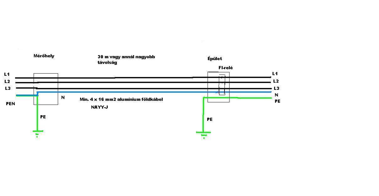

(#) gyuszo válasza sámli hozzászólására (») Márc 18, 2018 /
Itt a módosított rajz.

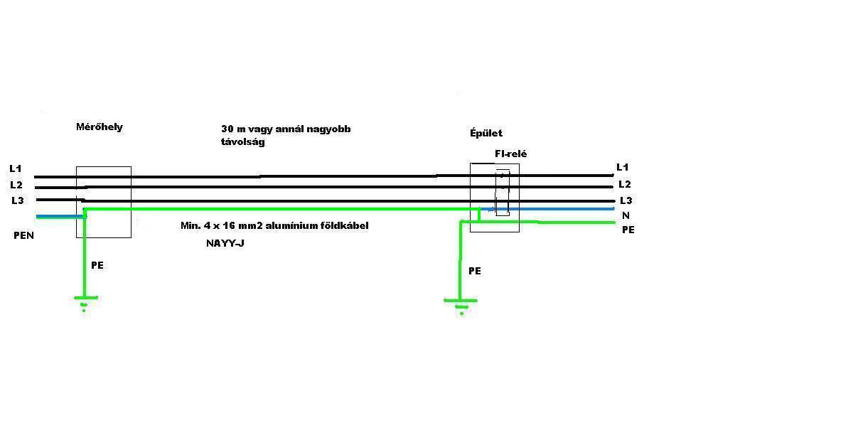

(#) Bakman válasza gyuszo hozzászólására (») Márc 18, 2018 /
A szétválasztás a fogyasztásmérő előtt van, nem? A "Mérőhelytől" már öt ér megy a lakáselosztóba.
(#) gyuszo válasza Bakman hozzászólására (») Márc 18, 2018 /
Nem véletlenül tettem fel ezt a képet.
Nagyon sok helyen használtuk az 1. kép szerinti megoldást sorházaknál, csoportos mérőhelyeknél. Igen, ott volt a PEN szétválasztás a mérőhely előtt, ott lett bekötve a tűzvédelmi főkapcsoló is. A lakásoknál már nem volt szétválasztás, csak az öt vezeték ment be, ahogy az 1. képen.
(#) sámli válasza Bakman hozzászólására (») Márc 18, 2018 / 1
Van ahol így, van ahol úgy.
