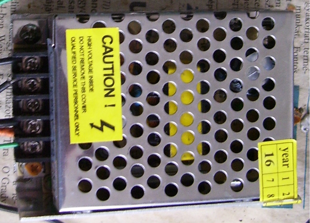

(#) tzolesz válasza Tomi111 hozzászólására (») Márc 22, 2018 /
15 méter led-szalagról van szó, amihez alsó hangon 8-10 amperes (kimeneten) tápot javasolnak... 6A felett nem találtam olyat aminek nem kell földelés, egyszerre több tápot meg nem szeretnék használni, de ha elkerülhetetlen akkor lehet ráfanyalodok...

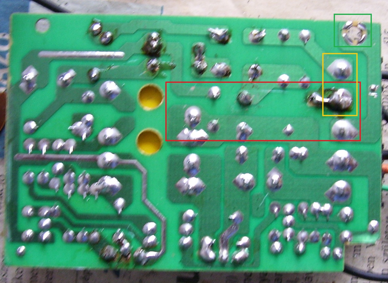

(#) erbe válasza tzolesz hozzászólására (») Márc 22, 2018 /
Már a 24 W-os (2 amperes) iparinak kinevezett LED tápnak is kell földelés. Sőt, nem is alánlom anélkül bekötni, mert a tervezésénél, gyártásánál nem ügyeltek a kúszóáramutakra.
(#) sámli válasza erbe hozzászólására (») Márc 22, 2018 /
Bőven akadnak védővezető nélküli tápok.
