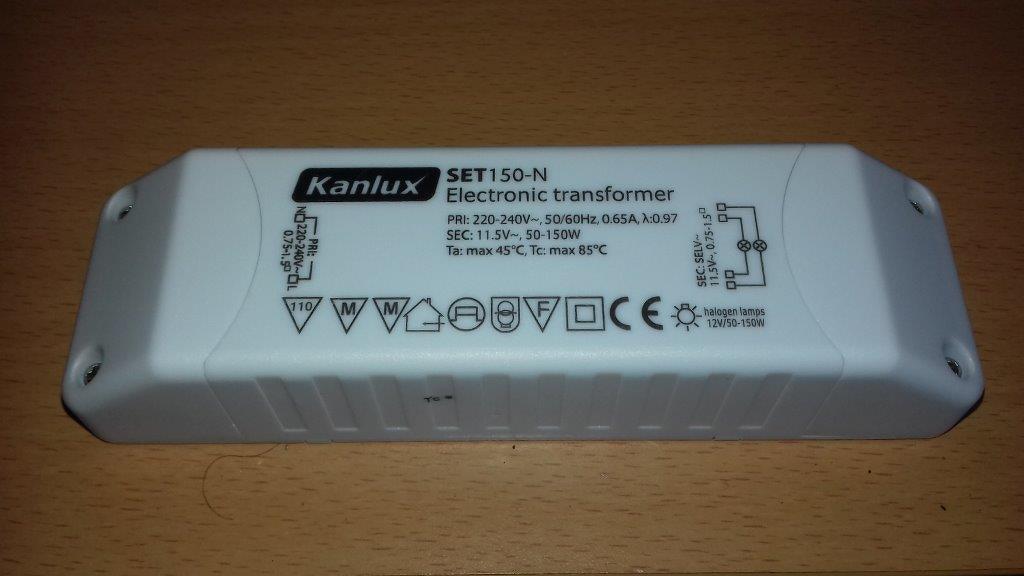

(#) Remci hozzászólása Márc 25, 2018 /
Van egy a képen látható halogén lámpa előtétem. Gondoltam beüzemelem, de szégyenszemre nem világos a kimenő oldali bekötése. Egy 100W-os lámpát kötnék rá, de nem tudom hogy melyik kivezetésre tegyem. Vagy az mindegy? Miért van rajta 1-1 külön csatlakozási lehetőség?
(#) elektroncso válasza Remci hozzászólására (») Márc 25, 2018 / 1
Minden oda van rárajzolva. Két égőt tudsz rákötni a rárajzolt módon. Persze a 150W-ot a kettő együtt nem haladhatja meg. Vagy a két szélső vagy a két belső közé kötheted. Bár szerintem a felső kettő és az alsó kettő belül össze van kötve.
(#) llax válasza Remci hozzászólására (») Márc 25, 2018 / 2
Jobb esetben csak a kapcsok vannak duplázva, egy tipikus fürdőszobai tükör két halogénjét így egyszerűbb bekötni. Ha már ott van a kezedben, akkor ellenőrizd a kapcsok kötését ellenállásmérővel. Ha párhuzamosan vannak kötve (általában), akkor egyszerű a helyzet.
(#) Remci válasza elektroncso hozzászólására (») Márc 25, 2018 /
A rajz nem volt világos, hogy miért van két égő külön. Azt hittem hogy két külön kivezetése van, de közben szétszedtem és láttam hogy csak párhuzamosítva vannak. Tehát akkor mindegy hogy melyikre kötöm. Köszönöm.

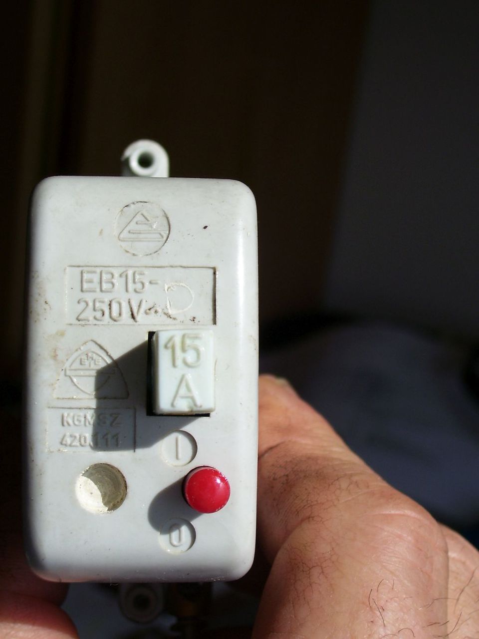

(#) erbe hozzászólása Márc 25, 2018 / 1

(#) proli007 válasza erbe hozzászólására (») Márc 25, 2018 /
Hello! 15 vagy 16A? Nincs ezekben digitális multiméter. Ha hideg van, egyből jobban terhelhető. Ha meg idővel elfárad, akkor meg kevésbé..
(#) erbe válasza proli007 hozzászólására (») Márc 25, 2018 /
Szerintem elég jól olvasható a 15-ös szám. Korábban volt itt egy kis vita ezekről az értékekről. Magam láttam már 30-32-36-40 A-eseket is az újabb fajtákból. Ezt csak érdekességnek tettem fel. Ilyen kis eltérésnél gondolom, elég volt csak tekerni a csavaron, feszíteni-lazítani a rugón.
Szerintem a szabványokon csavartak, nem a csavaron. De szerintem a karakterisztikákat tanulmányozva lehet értelmezni (megállapítani számunkra a megfelelő) az értéket.
(#) gyuszo válasza erbe hozzászólására (») Márc 25, 2018 /
Ez a mai 13 A -es B-nek felelhet meg, 15 A-nél már rövid idő alatt lekapcsolt.

A tápegységre 50 - 150 W van ráírva. Nincs kizárva, hogy alacsony terheléssel el sem indul.

Arra figyelj oda, LED szalaghoz nem jó, ennek AC kimenete van.
A bemutatott LED AC / DC -hez egyaránt jó.
(#) Remci válasza gyuszo hozzászólására (») Márc 25, 2018 /
Tudom,nem led szalagot akarok rákötni. Van pár db halogén lámpám,ne álljanak hiába,mert még megromlik . Az előző hozzá szólásomban arra akartam utalni, hogy jók ezek a ledes lámpák, de ha veszek belőlük annyit amennyi kell, hiába takarékos, azért előre csak kifizetek néhány hónapi villanyszámlát.

(#) Zsolt 73 válasza Remci hozzászólására (») Márc 26, 2018 /
Szia !
Erre a tápegységre ne köss ledeket, 150 KHz-es impulzusok vannak a kimenetén, kizárólag izzólámpához használható ! Az első bekapcsolásnál kinyírnád a ledeket ! A leden az AC jelzés kizárólag szinuszos feszültségre vonatkozik !
(#) Bakman válasza Zsolt 73 hozzászólására (») Márc 26, 2018 /
Impuluzokkal is lehet hajtani LED-et, lásd mátrix meghajtás és a többiek.
(#) Zsolt 73 válasza Bakman hozzászólására (») Márc 26, 2018 /
Ez ledeket meghajtó elektronikának is magyarázd el !
Tudják a dolgukat, tapasztalat.
Végy egy ilyen tápegységet és nézd meg oszcilloszkóppal a kimenetét, csodálkozni fogsz !
