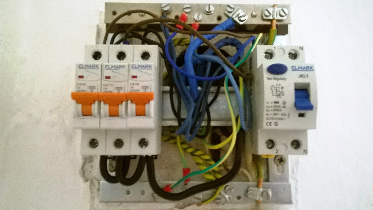

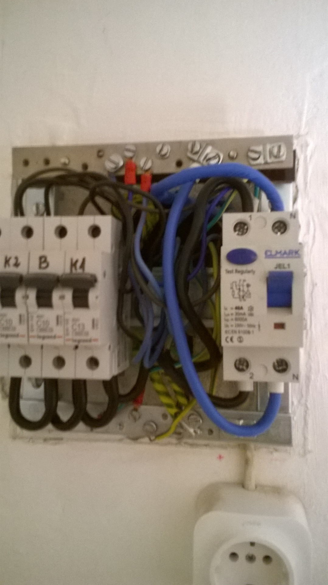

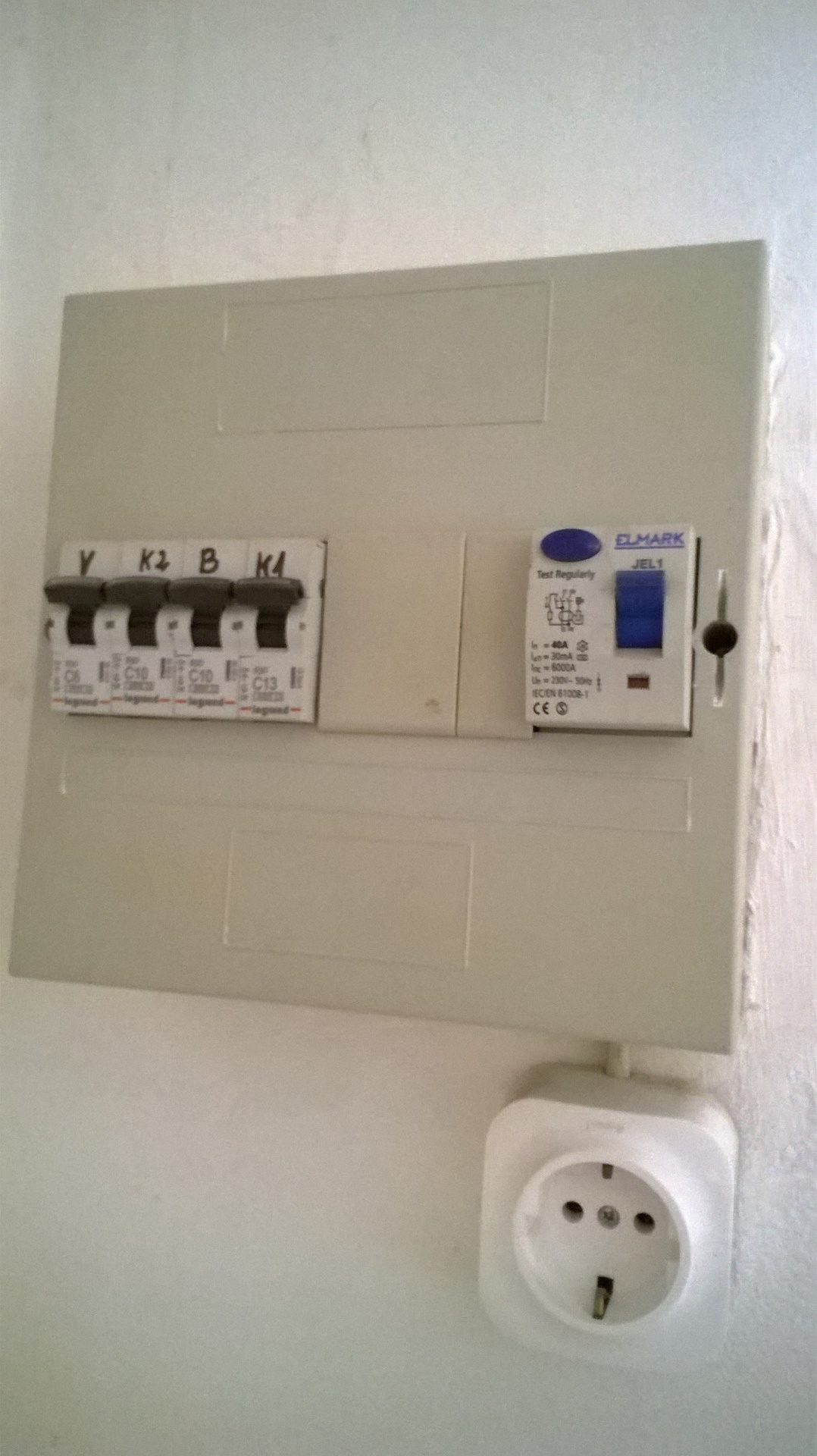

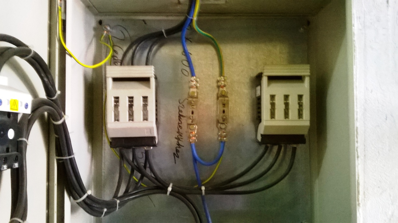

Megtaláltam a hibákat. Ha azóta nem történ semmi, akkor ezek lesznek.
Remélem ráismersz mind a kettő képre.
Az egyik az épület elosztószekrénye, a másik meg a tied.
A legelső megérzésem úgy látszik bejött, amit vastagon kiemeltem.
A hozzászólás módosítva: Dec 20, 2020
(#) koli Zoltán válasza gyuszo hozzászólására (») Dec 20, 2020 /
Igen! Azt megbeszéltük és fotót is küldtem róla, a hiba elhárítása megtörtént, ez lehet a fenti lakónál is?
(#) gyuszo válasza koli Zoltán hozzászólására (») Dec 20, 2020 /
Sehol nem találtam arra említést, hogy az épületnek lenne védőföldelése, földelő szondája.
Hozzád sincsen bekötve, legalábbis a képen nem látni.
A Védővezető a levegőbe lóg.
