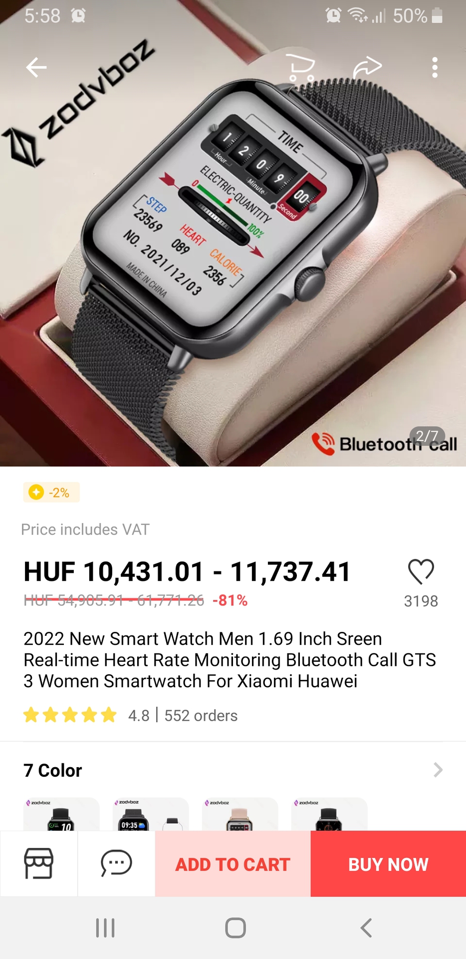

Igazság szerint jelenleg 90db szerelvénydoboz van befúrva, konnektor mindenhol, (a konyhában 14db)+ dedikált 3f sütőnek, plusz internet leállások+koax. Lehetetlennek tartok bármilyen módosítást, ami azzal járna, hogy a kívánt helyen ne legyen konnektor. A szobákban 3 sarokban is van, a nappaliban minden falon több, stb.
Ajánlásotok alapján szerintem ami fix, azt előre behúzom gégecsőbe, lefektetem úgy, ahova pedig kicsi esély is van rá, lerakok symalen csövet. Plussz az emeletre húzok több üres csövet.
