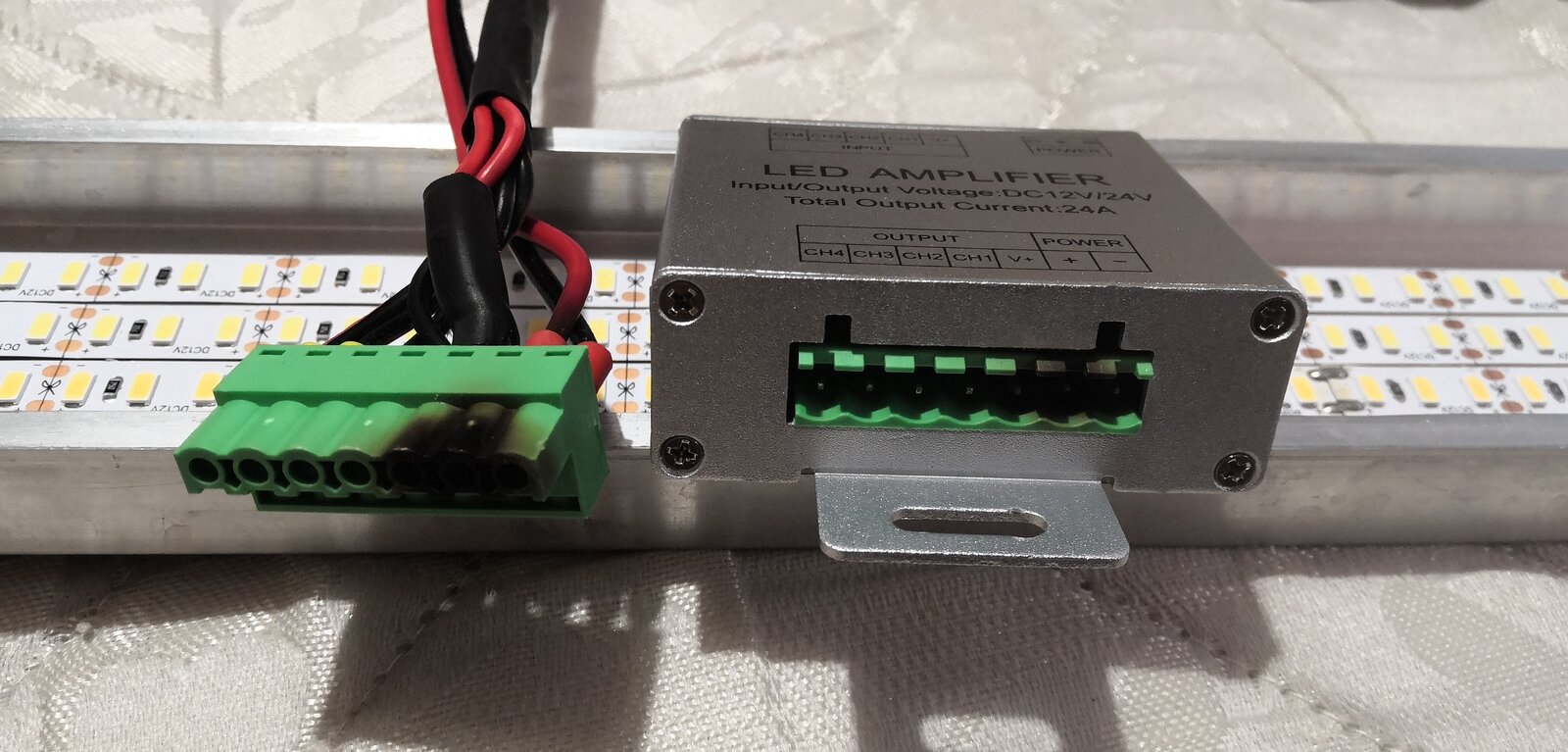

Mindenki csak olyan kötőelemt vegyen, ami rendelkezik CE jelöléssel. (Nem tudom, hogy a linken szereplőnek van-e. Mindenki ellenőrizze!)
Sajnos ez sem garancia mindenre. Előfordulhatnak silány termékek is CE jellel.

Ezt csak megerősíteni tudom. A termékekre ráhamisított CE jel sem jelent semmit. Sőt, miután ez topic kifejezetten barkácsolásról szól, és tilos profi megoldásokat emlegetni, ajánlom minden kedves barkácsolós Fórumtársamnak, hogy csak a profik által már kipróbált anyagokat, technológiákat alkalmazzák. Ne próbálják feltalálni a spanyolviaszt, mert nagy szívás lehet a vége!
Mellékelek egy képet tanulságként. Ezt a csatlakozót eredetileg a Phoenix Contact fejlesztette ki, 10Amperes terhelésre. Távolkeleti gyártó, a saját termékébe, a távolkeleti utánzatát építette be. A gyártó által megadott terhelhetősége (a kép és mű.leírás szerint) 24Amper! Majdnem 2,5x több, mint az eredeti konstrukcióé! A képen látható dolgot 7-8A/24V terhelés okozta. Ha ezt egy zárt helyen használták volna (pl.kötődobozban), már rég csak egy tűzoltósági jegyzőkönyv maradt volna a házból.
