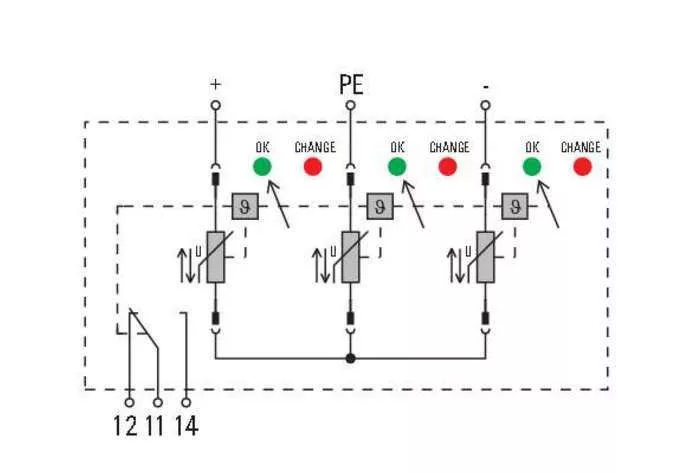

(#) exabit hozzászólása Ápr 30, 2023 /
A csatolt képeken a DC túlfeszültséglevezetők (ha jól értem az egyiket 2 pólusúnak a másikat három pólusúnak hívják) között mi különbség? Úgy értem a relén kívül, nyilván van a három pólúsnak hívottban plusz egy varisztor, de hogy az mivel tud többet így?
(#) Gafly válasza exabit hozzászólására (») Ápr 30, 2023 /
TN C és S?
Ahol három van, ott már korábban szét van választva nulla és a védőföld...
Szerintem jobb az órához tenni és a kettő...
(#) exabit válasza Gafly hozzászólására (») Ápr 30, 2023 /
Napelemes rendszerhez lesz, szóval a helye az fix a DC dobozban az inverter mellett. A jelenlegi ami van is kettes, de csak 600V-os és most kellene az 1000V-os (felrakunk még pár napelemet és a 600 így már kevés) ami szintén kettes lesz mert minek változtatni azon ami bevállt. Viszont szemet szúrt hogy 90%-ban már ilyen hármasakat árulnak és nem volt tiszta hogy miért.
DC kimaradt, már megint előbb írtam mint gondolkoztam.

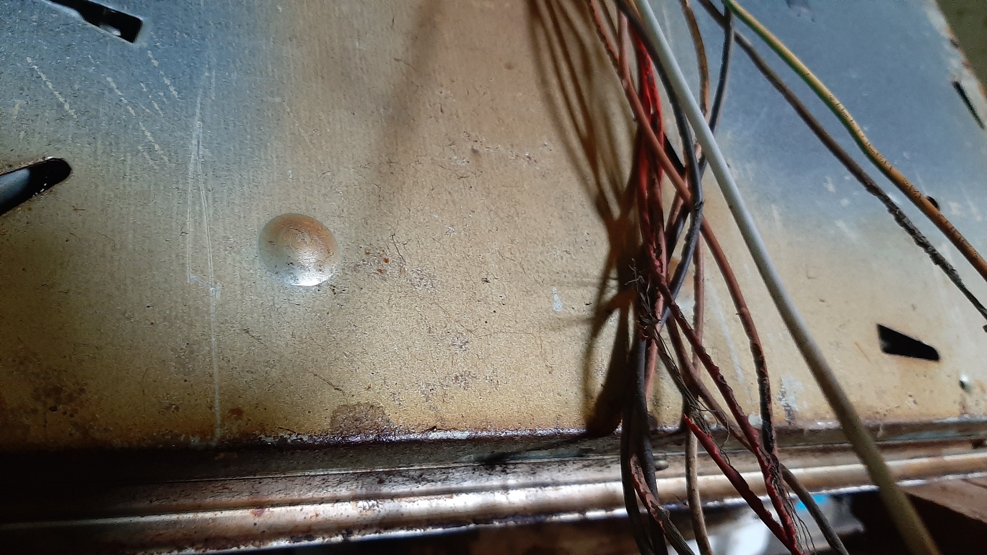

(#) szs hozzászólása Máj 13, 2023 /
Elromolt a sütőm. Szereztem másikat, nem az a gond.
Felemeltem a főzőlapot. Megijdtem csöppet. Lásd 1,kép.
Épp ideje volt tán szétszedni?
Ezek az eredeti, gyári vezetékei a főzőlapnak

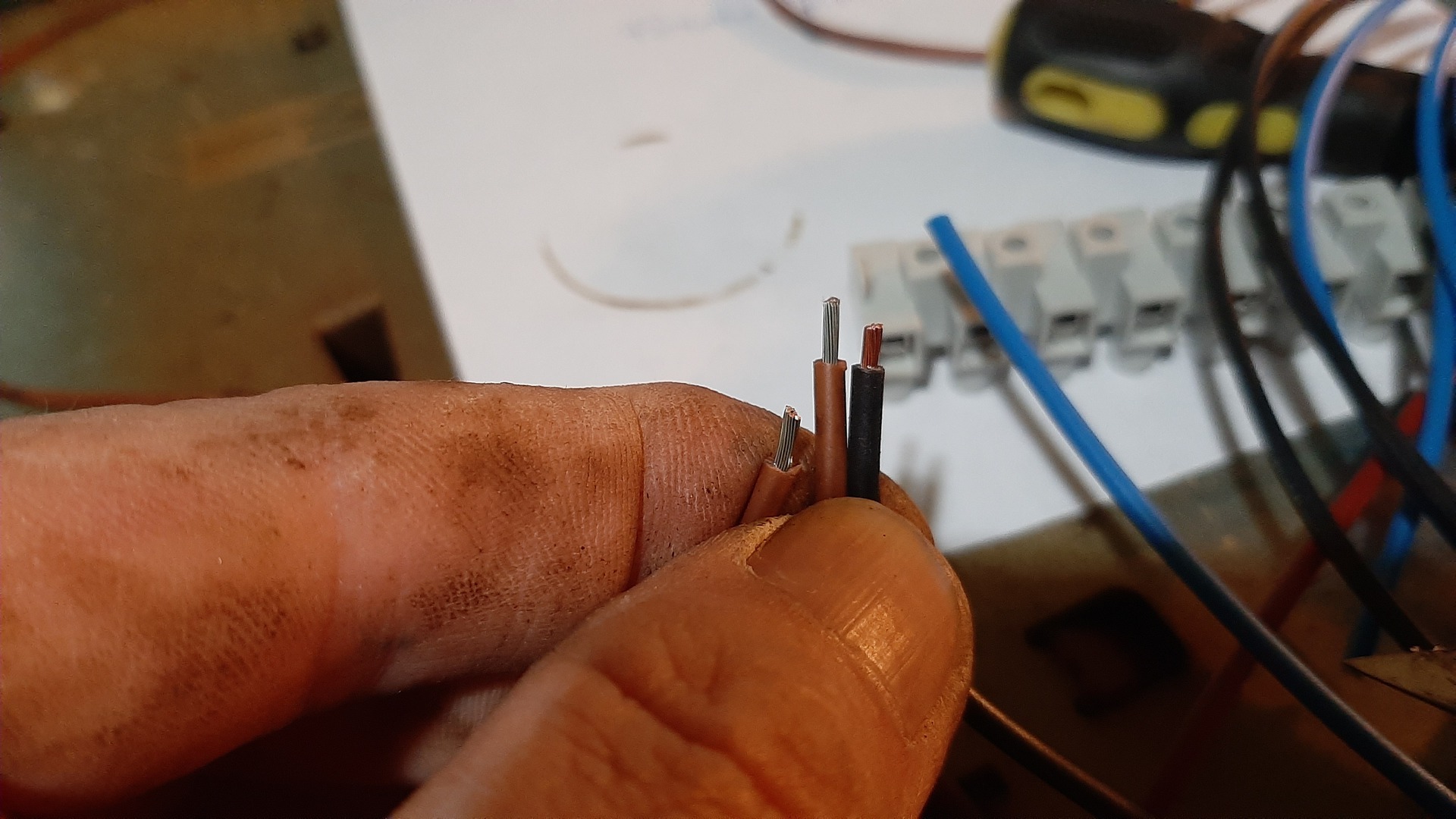

A vezetékkeresztmetszet is vékonykának tűnik.
2,képen balra az eredeti, gyári vezeték, mellette egy 1mm2 rézvezeték.

(#) Gafly válasza szs hozzászólására (») Máj 14, 2023 /
Ez szép.
(#) Hutty válasza szs hozzászólására (») Máj 14, 2023 /
Egérrágta...
Oda a szilikonost javasolnám, nem a pvc-t.
(#) granpa válasza szs hozzászólására (») Máj 14, 2023 /
Létezik, odavaló, üvegszövetes huzal. 1-2 m nem egy ökör ára.
(#) Joe_001 válasza szs hozzászólására (») Máj 14, 2023 /
Szia! A nem ipari sütőkben két db 2kW alatti cekász van. Itt nyugaton egy fázison ezt két áramkörre szoktuk bontani, tehát a betáp 5x2,5 mm2 !DE! a biztosítása C16 4P. Ennek a bekötése, (itt kinn) Barna -kék (egy áramkör, Fekete . Szürke,(kék csőben, mid a kért végén) második áramkör. A 4p azért kell, mert ha az egyik ÁK leveri akkor lemegy a másik is.
A másik, hogy belül csak 1 mm-es a vezeték azt a gyártó tudja mekkora teljesítményre visz áramot. Ha belegondolsz az 1mm2 aza 2 kW-ig elég.
