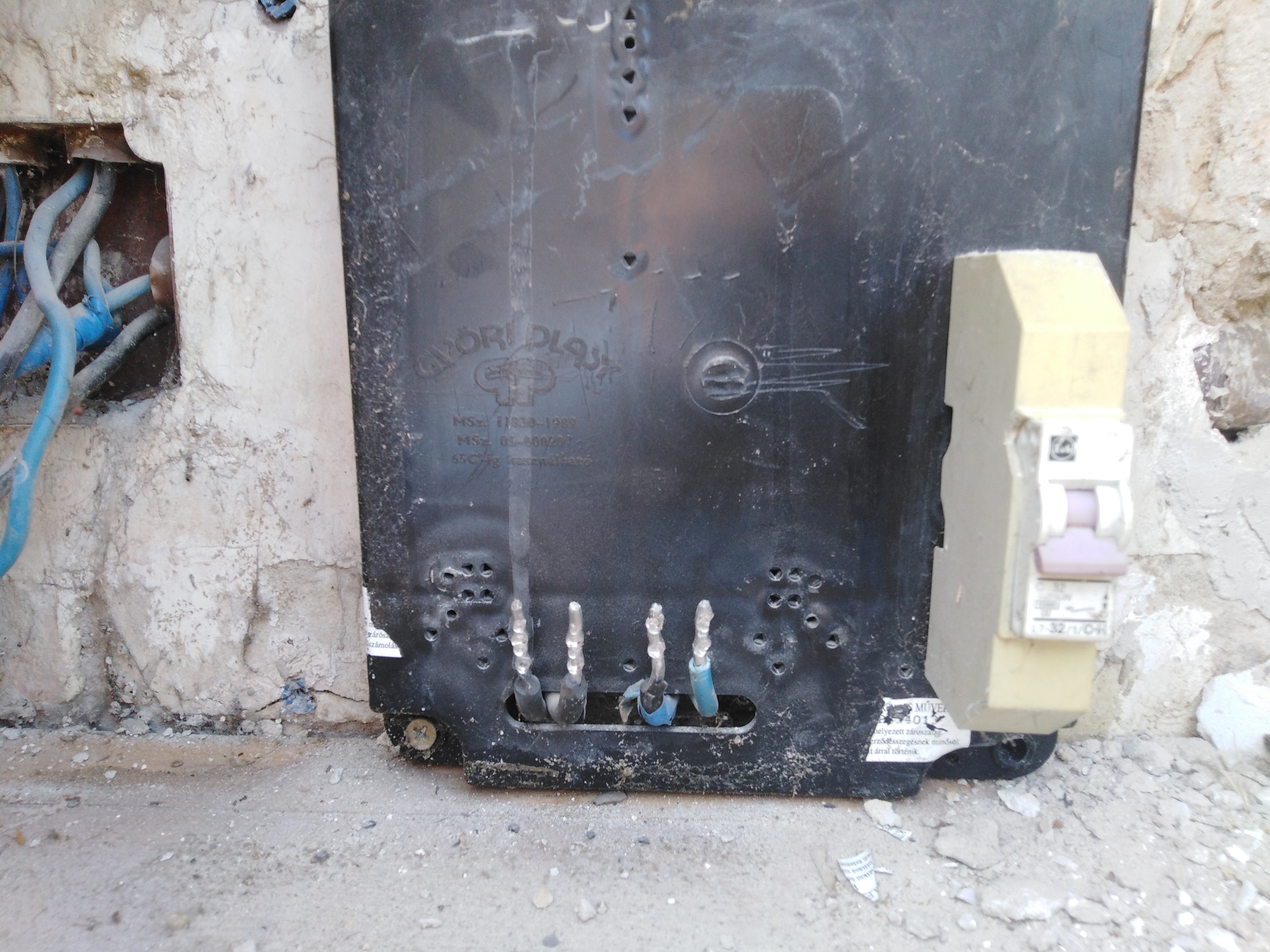

Egy kis tanulság . Ez a mérőhely 30 éve lett kialakítva. Átesett néhány mérőcserén.
Meg is lehet számolni. Mennyi ideig bírta volna még ? Érdemes felújítani ?
Mindenki tudja a választ.

Szép.
Jó lenne, ha ilyen vezetékre nem kötnék rá az órát.
