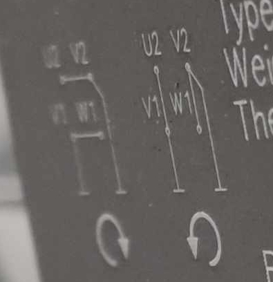

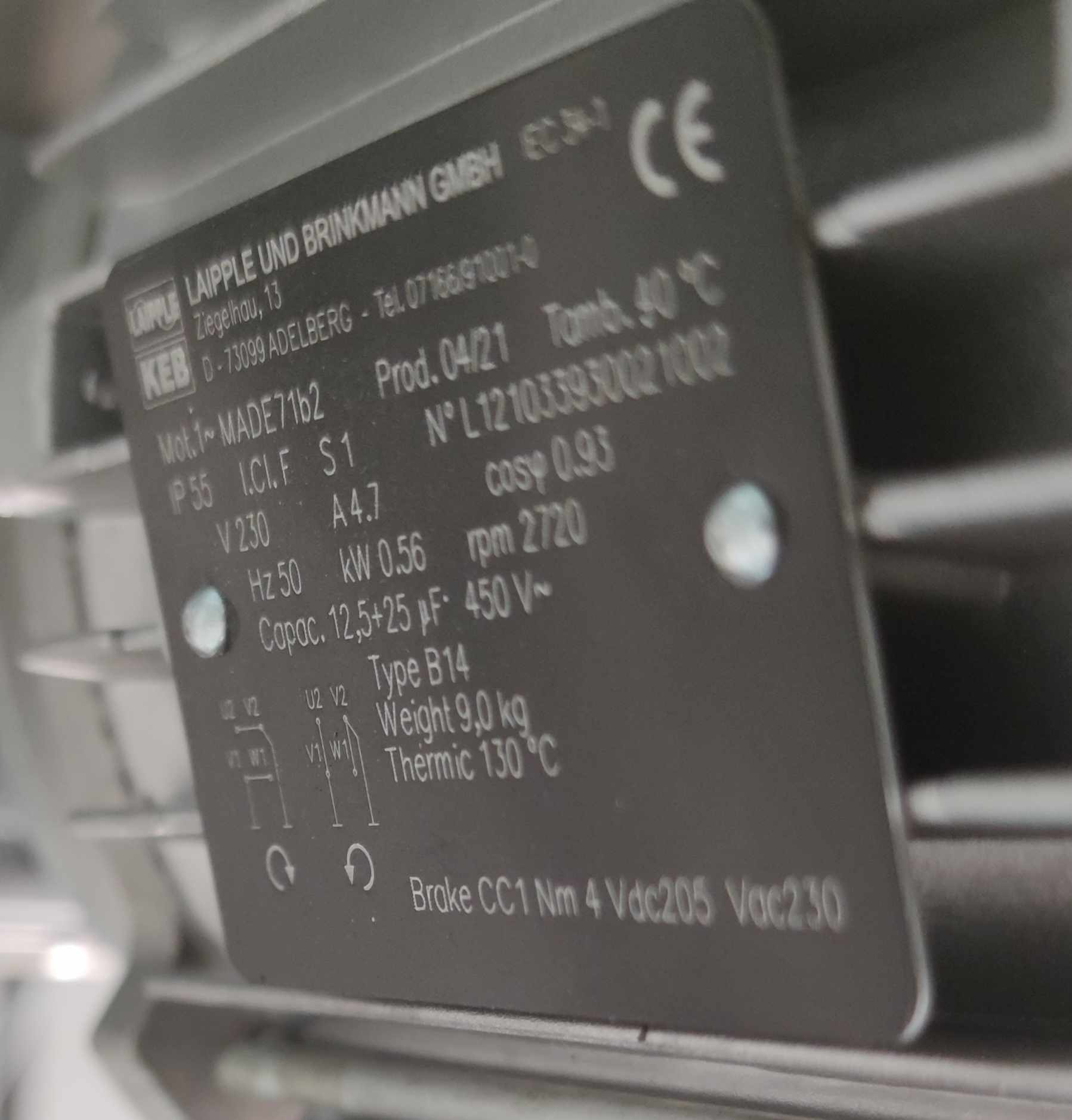

(#) gordonfreemN hozzászólása Jún 27, 2023 /
Tudnátok segíteni az alábbi témában?
A csatolt képen látható adattábla szerinti motorra szeretnék forgásirányváltót bekötni.
Viszont a forgásirányváltóm sima 3 fázisú motorhoz való. Fel tudom valahogy használni ehhez a motorhoz?

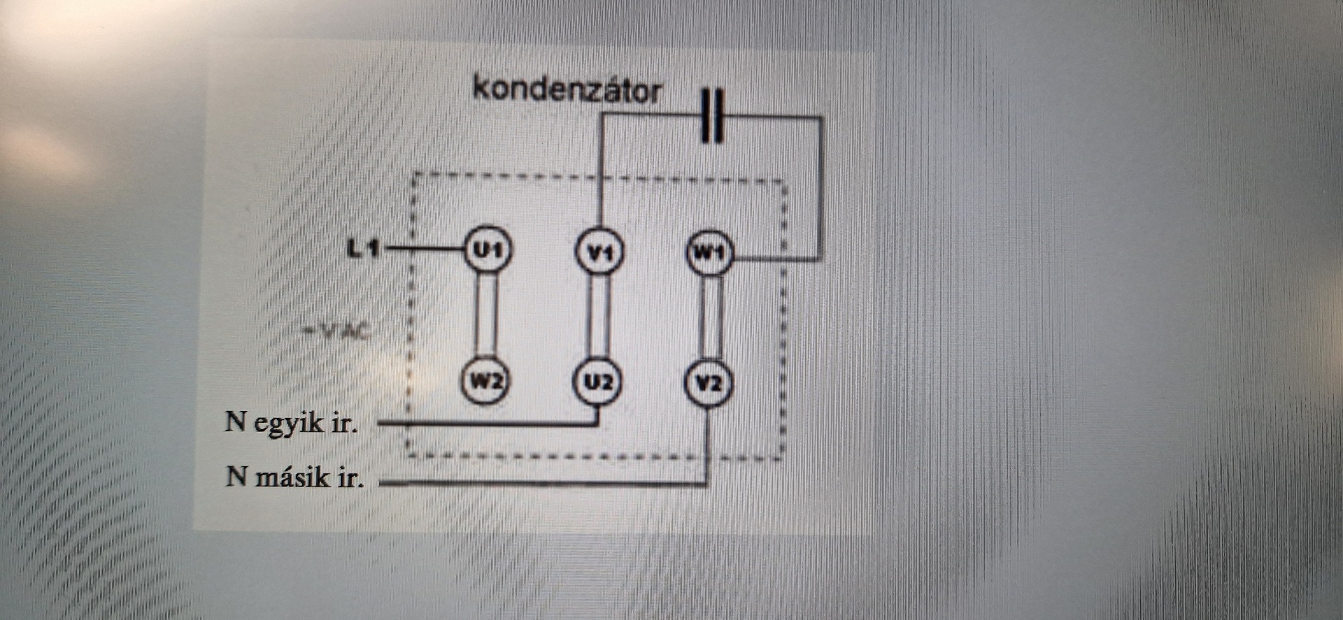

Csatolom a forgásirányváltóm elvi müködését is.
A hozzászólás módosítva: Jún 27, 2023
(#) Alkotó válasza gordonfreemN hozzászólására (») Jún 27, 2023 /
Az első mellékleteden lévő ábrát én nem tudom irányváltó kapcsolóként értelmezni, de nem is érdekes.
Bármilyen kapcsoló/relé/mágneskapcsoló jó, ami megvalósítja az adattáblán lévő kötést (mellékeltem a kivágott részt).
Tulajdonképpen a két átkötést kell áthelyezni, azaz például 2 morze kapcsoló ezt már meg tudná oldani. Az bonyolíthatja a kérdést, ha a két irány közé kell egy üres állapot is, de ez is megoldható.

(#) VIM válasza gordonfreemN hozzászólására (») Jún 27, 2023 /
Szia! ITT találsz erre megoldást ha 6008-as kapcsolód van. Az áramrelé az mellőzhető az áramkörből ezért a kondenzátort fixre lehet kötni az adott pontra. Az első rajz az nem igazán jó, mert azon a V2 az nem használt pont az eredeti rajz szerint, a másik dolog pedig a motor kapcsolási rajzán nincs feltüntetve a kondenzátor bekötési pontja csak a forgásirányhoz tartozó áthidalások elforgatása. A kapocsdekniről jobb lett volna egy fotó.

(#) vision61 válasza VIM hozzászólására (») Jún 27, 2023 /
Szerintem ennél a motornál azt is meg kell oldani, hogy a felpörgés után lekapcsolja az indító kondenzátort, csak az állandó üzemű maradjon bekötve. A motor adattábláján két kondenzátor érték van megadva, indulás után a 25 µF-ot valószínűleg le kell választani.
(#) VIM válasza vision61 hozzászólására (») Jún 27, 2023 /

Igazad van, semmit nem árult el a kérdező a felhasználás céljáról. Mivel valamilyen fék is van beépítve, én eszterga, marógépre tippelek.
(#) gordonfreemN válasza vision61 hozzászólására (») Jún 28, 2023 /
Elnézést a szűkszavúságért...
Ez egy lift emelő motor, kb 400kg-ot mozgat. Egyelőre ennyit tudok.
Kapcsolóm a szó szoros értelmében nincs, egy dpdt relével és egy ssr-el illetve arduinoval próbálom majd a forgásirányváltást.
Egy sima 3f motorral már működött az elöbbi kapcsolással amit csatoltam, de az itt ennél a motornál nem fog müködni szetintem.

(#) proli007 válasza gordonfreemN hozzászólására (») Jún 28, 2023 / 2
Hello! Remélem erre gondoltál. Ha az indító/üzemi kondi és a fék nincs feltüntetve az adattáblán, akkor feltételezhető, hogy annak bekötését és vezérlését tartalmazza a motor.
(#) gordonfreemN válasza proli007 hozzászólására (») Jún 28, 2023 /
Köszönöm szépen, szuperül működik
