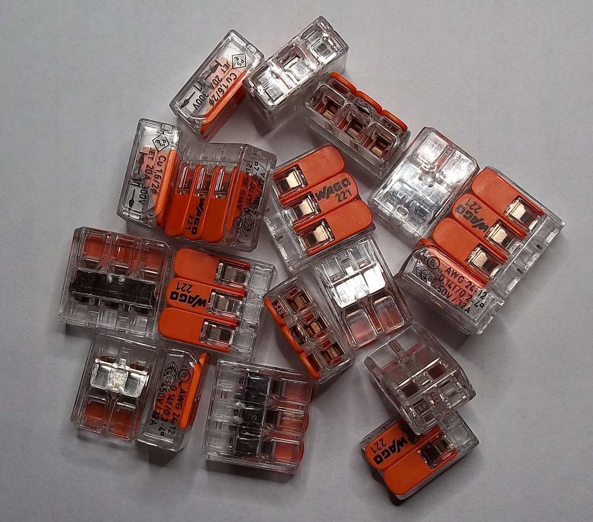

„Amíg legyártod a doksikat addig egy teljes házat megszerelek „WAGO”-val. És bármely gyártó honlapjáról 1 perc alatt megvannak a tanúsítványok.”
Melyik Wagoval? mert sokan a csatos Wagot ismerik és nincsenek tisztában a határaival, a gyengeségeivel. Gyors - ez vitathatatlan. Jó-e mindenhová? - nem. Ésszel kell azt is használni. A gyorsaság sokszor megbosszulja magát. Főleg, ha nem kellő mélységű technológiai ismerettel párosul. Mindennek megvan a maga helye és ideje. Ezt kell szem előtt tartani. Amúgy solar technikában is nagyon eltérő konstrukciók léteznek. Préselt és préselt kötés között is hatalmas különbségek vannak. A Schracknak régebben voltak hőkamerás vizsgálatai és képei. Sokat elárultak a préselés és a csatlakozó minőségéről.
(#) Audience válasza kameleon2 hozzászólására (») Jún 20, 2023 /
„mert sokan a csatos Wagot ismerik és nincsenek tisztában a határaival”
Mik ezek? Én nem látok a sima bedugósdokhoz képest eltérő utasítást.
(#) kameleon2 válasza Audience hozzászólására (») Jún 20, 2023 / 1
Egyszerű. Köss rá terhelést. 20-32A-t ír rá a gyártó sok helyen. 17A-nél már jelentősen melegszik zárt állapotban. De ha félig kioldódik - ami könnyen megesik egy kötődobozban - akkor kész a baj. 8A-nél többet nem bíznék rá egyébként sem. Szemben mondjuk egy KF1-es kötésszorítóval és csavart kötéssel. Ez ráadásul nem szubjektív dolog, csak egy hőkamera kell hozzá.
(#) Ge Lee válasza kameleon2 hozzászólására (») Jún 20, 2023 /
Többen is leírták már ide a topikba is, saját tapasztalataik alapján, hogy kizárólag világításhoz használnak ilyen összekötőt. Miért. Mert ott egyik dolog sincs ami hamar tönkre tenné:
- sem tartósan nagy áram (folyamatos 15-20A),
- sem 60-90A-es áramlökések induktív fogyasztók indulásakor.
Persze, lehet ilyenekkel példálózni, hogy bekötöttem x ezer darabot irodaházakba és nem mentek tönkre. Nem hát, a 60W-os PC-től meg a 40W-os monitortól meg a telefontöltőtől nem is fog. Toroidot kell kapcsolgatni róla, meg porszívót, villanysütőt, mikrót stb, és majd tönkre fog...
(#) Bakman válasza Ge Lee hozzászólására (») Jún 20, 2023 / 2
Azok viszont nem írnak, akiknél működik. Eleinte én sem hittem benne, mert láttam szétégett vezetékösszekötőket, de kiderült a turpisság, távolkeleti Wago utánzatok voltak igaz, nem is kerültek annyiba mint az eredetik.

221 -es WAGO volt ami szétéget. Kipróbálom 222 -essel.
(#) Bakman válasza zolka100 hozzászólására (») Jún 20, 2023 /
Lásd itt: Alu-Plus kontaktpaszta.
FIGYELEM!
A 221-es sorozatú vezeték összekötő használata alumínium vezetékhez nem megengedett (még kontaktpaszta használata esetén sem)!”
(#) zolka100 válasza Bakman hozzászólására (») Jún 20, 2023 /
Igen, mindenképpen alu pasztával.
(#) Ge Lee válasza Bakman hozzászólására (») Jún 21, 2023 /
A 140Ft/db áron vásárolt kötőelemről nem feltételezném hogy gagyi utánzat. ahogy az üzletről sem ahol vették hogy hamis vacakot árulna (kimondottan villamossági szaküzlet).
Persze hogy nem ír az, akinél nincs igénybevétel. Volt szomszédnál fel lett újítva a műhely, ha már felújítás akkor hívott szakképzett villanyszerelőt is (aki napi szinten ebből él) aki a régi alu kábeleket rézre cserélte, meg tett még fel pluszban 3 dugaljat meg 2 kapcsolót és összewagozta az egészet. Nem volt vele hetekig semmi baj, amíg nem kellett a szomszédnak összehegeszteni két kaput. Harmadnap hívott, hogy valami gond van a hegesztővel mert amperszag jön a környékéről. Nem onnan jött a szag hanem a fölötte lévő kötődobozból, a vezetéket is újra kellett volna húzni mert a wagonál úgy szétégett hogy nem lehetett újra kötni. Mondtam neki, szóljon az elkövetőnek. Az kijött, vonogatta a vállát, ugye, a saját munkáját mégse fikázhatja le, némi fejvakarás után azt találta ki, hogy a nagy teljesítményű fogyasztók dugaljához külön szálat kéne behúzni közvetlenül, kötés nélkül. Árat is mondott amire a szomszéd nem bólintott rá.
Megcsináltam neki két dugaljt sodorva és forrasztva, érdekes módon azóta nem szólt hogy ne lehetne hegeszteni róluk, pedig azóta eltelt pár év.

A csatos WAGO hajlékony azaz több elemi szálból álló vezetékhez is alkalmazható. Ezért ehhez tudomásom szerin nagyobb a rugóerő benne, hogy jobban nyomja a vezetéket. Ezt az erőt a réz kibírja az alu lassan elnyíródik benne. Ezért nem használható alu kötésre.
A hozzászólás módosítva: Jún 21, 2023
(#) Audience válasza hegman hozzászólására (») Jún 21, 2023 /
Eszembe sem jutna, elolvastam a gyártó utasításait!
Én csak rézre használom és csak ezt használom. Soha nem volt vele semmi baj még 25A-rel terhelt körben sem. Én már maradok ennél vagy ha lesz modernebb, kényelmesebb, egyszerűbb szabványos kötőelem majd váltok arra.
Sajnos kikoptak a 222-eseim már csak 221-esek vannak, én a nagyobbat jobban szerettem, volt rajta mérőfejnek egy kialakított hely.
