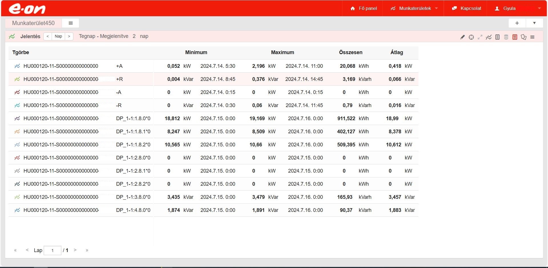

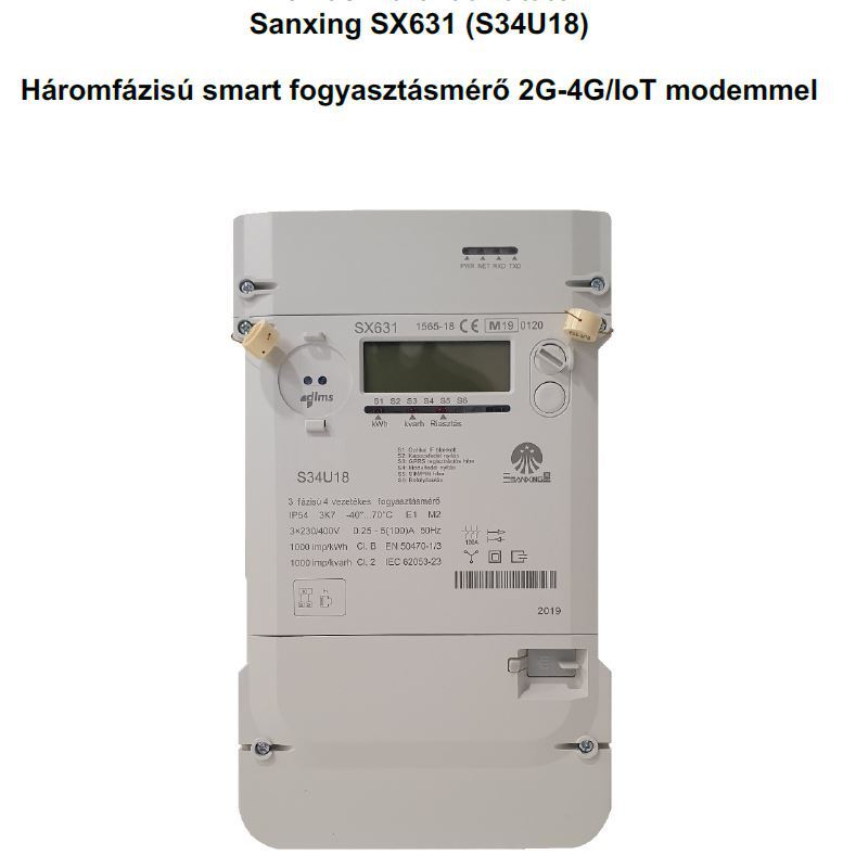

A Sanxing SX631 (S34U18) okos mérőhöz nincs valami program, hogy én is lássam /ne csak az eonosok/ a fogyasztási adatokat gépen vagy telefonon?
(#) zolika60 válasza zaza99 hozzászólására (») Júl 14, 2024 /
(#) hg6dab válasza zaza99 hozzászólására (») Júl 14, 2024 /
Szolgáltatótól kell kérned.
(#) gyuszo válasza zaza99 hozzászólására (») Júl 15, 2024 / 1
Amire gondolsz, itt találsz részleteket :
Villanyórád - az okostojás. Megfelelő "kütyüvel" kiolvashatod a fogyasztásmérőben tárolt adatokat. Bővebben: Link
(#) Norbi1004 válasza zolika60 hozzászólására (») Júl 15, 2024 /
A 8. oldalon a 12. bit, váratlan fogyasztás hiba vajon mit jelenthet?

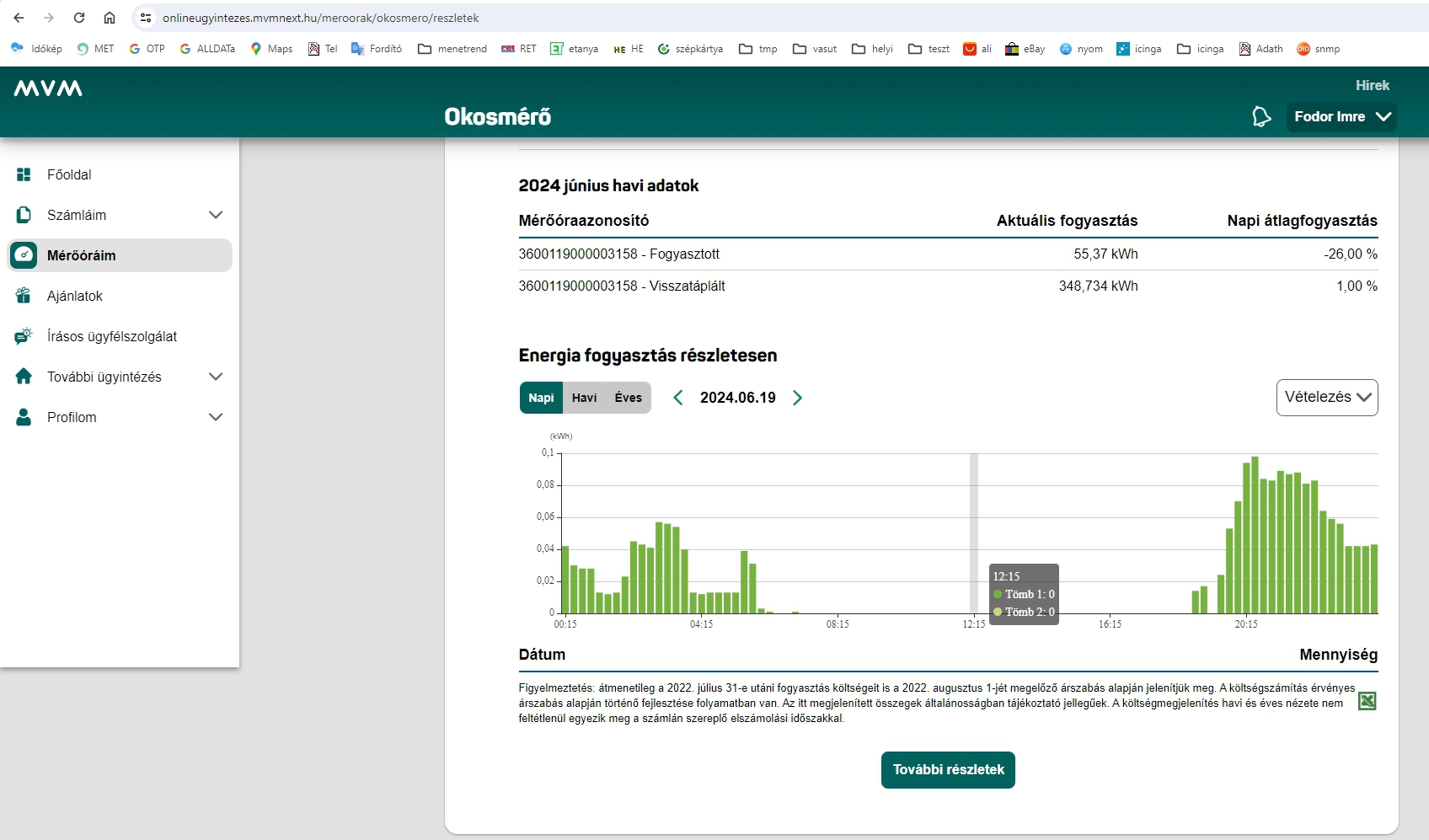

(#) proba válasza zaza99 hozzászólására (») Júl 16, 2024 / 1
Internet explorer/google/firefox. Felénk legalábbis az MVM honlapon a napi fogyasztás nézegethető.....Akár visszamenőleg is.
A hozzászólás módosítva: Júl 16, 2024
(#) zaza99 válasza proba hozzászólására (») Júl 16, 2024 /
Köszi.
Közben találtam ezt az oldalt. Itt több adat látszik. Igaz kicsit játszani kell vele.
