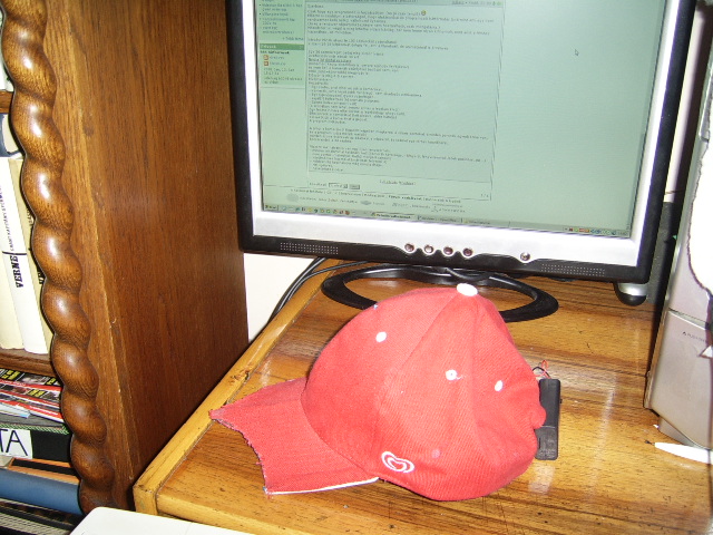

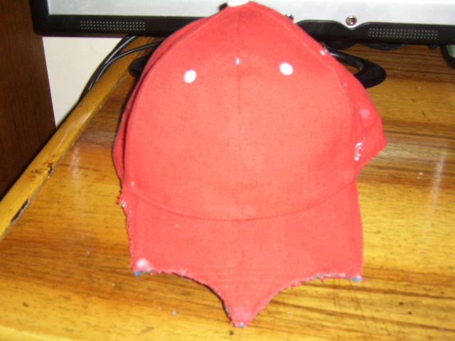

Azért nem tartom jobbnak a színes ledeket, mert mondjuk a lakásban minden hasonló árnyalatú tárgy bezavarná a programot, és több adatot kéne szerencsétlen procinak feldolgoznia, azt meg nehéz lenne kivitelezni, hogy mindent letakarjak. Nem olyan régen csináltam egy baseball sapkát, a képeket alul belinkeltem, a Free Track nevű fejmozgást követő progihoz http://www.free-track.net/english/ infra adókat kellet a pontosan megadott alakzatban elhelyezni. Előszőr mivel nekem nemvolt IR adóm. piros ledeket használtam, de a progit minden bezavarta a monitor fénye miatt ugyanis az arcomról visszaverődött a fény így azt is makernek számította. miután infra adókkal csináltam meg úgy ahogy leírták jobb lett valamivel. A Free Track fórumon viszont megtudtam, hogy a webkamera amit használok, egyébként a kapható leggagyibb 1200 Ft-os, IR szűrővel van ellátva, amit el kellett távolítani, „kis színes üveglap az objektívben” amitől fényesebbnek látta a makereket. Az objektív elé viszont azt ajánlották, hogy vagy egy flopi-lemez darabot, vagy két réteg barna film szalag darabot vágjak be, hogy csak az IR fényt érzékelje. Az utóbbi vált be. Arra jó ez az egész cucc, hogy pl. az IL2 Stumovik nevű játékban, a pilóta fej mozgását imitálja, mintha benne ülnék a pilóta kabinban. Ehez már jó lenne egy nagy felbontású videó szemüveg a monitor kiváltására, ez már majdnem virtuális valóság! Egy hátránya van csak, ha nagyon elfordulok elveszíti a kamera a makereket. Nálam mivel csak 2 gigaherces proci van a gépemben, a játéknál már nagyon belassul, de így is egy élmény. Visszatérve a több kamerás rendszerhez, szerintem az Opti Track féle infrás megoldás a jó, és a hitech „nemkamerájukat” ki lehetne pótolni HD viszonylag gyors webkamerákkal. Ha pedig minden IR marker más frekin sugározna, nem kéne félpercenként újra kalibrálni, elég volna egyszer is. Hogy hány kamera lenne a legkevesebb ami elég lenne a biztonságos mérésekhez azt nem tudom. A videó szemüveghez meg azért ragaszkodom mert a monitort már szeretném elfelejteni, elvégre a Nanokorban élünk, virtuálisan szeretnék olyan programokban dolgozni mint a Zbrush http://www.youtube.com/watch?v=7pmwDizsHqU ahol 3d objektumokat alakzatokat lehet formázni textúrázni. Mekkora lenne már ha a szoba közepén élet nagyságban láthatnám a munkámat a kezemmel megfogom elforgatom, egy IR pálcával alakítom formálom színezem stb. Egy plugint kéne írni valalakinek a Zbrush nevű programhoz, hogy működjön a rendszer. Szerintem ezt mind meg lehetne csinálni semmi se lehetetlen! Csak én kevés vagyok hozzá.

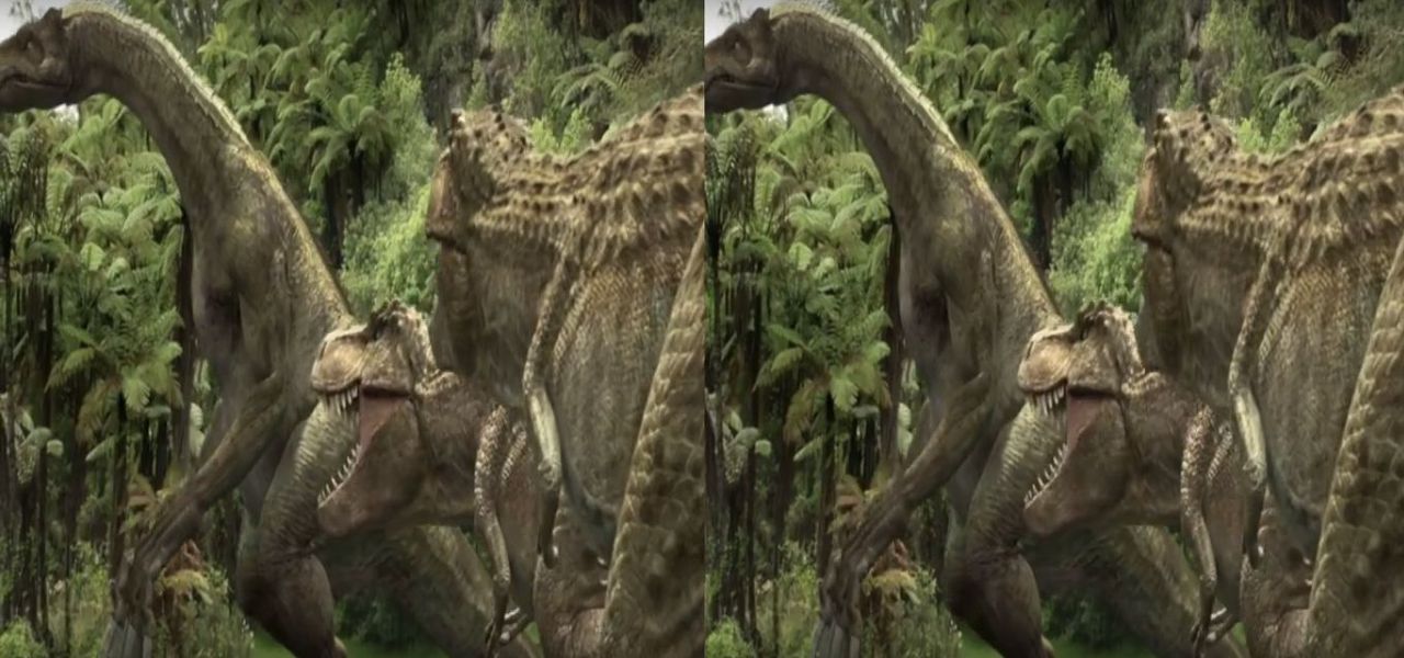

Mostanában lett elérhető az oculus rift! Ez egy olyan "szemüveg" ami 3 dimenzióvá alakítsa a számítógépen levő játékokat! Mintha benne lennél a játékba! Van is nekem hasonló "szemüvegem" ez az olyan videokat, képeket és játékokat is át tud alakitani 3d-s képpé, hogy 3d-be látom az egészet!(Pl: kép vagy videó) Ez igy mind jó is és érdekes is, mert házilag is elkészíthető én is úgy csináltam! De nekem még egy drónom is van! És hát jó lenne összekombinálni a kettőt! A drónomon van egy WI-FI (FPV) kamera, ami élőbe mutassa a mobilamra, hogy mit lát a kamera! De nem kell ugy, hogy ahogy mozog a telefon ugy mozogjon a kamera is! És ezt szeretném valahogy megoldani, hogy ez a kamera kép 3d-s legyen! Olyan alkalmazás kellene, ami ilyen két egyforma képet közvetít rögtön késés nélkül, androidra! Alkalmazást nem találtam ebben szeretném a segítségeteket kérni, köszönöm! Üdv! A hozzászólás módosítva: Máj 23, 2016

De ha kettő egyforma videot egymás mellé teszünk, akkor avval az oculusal 3d-snek látod! Aplikáciot nem lehetne csinálni? Üdv!
Gondolom a két egyforma videó nem teljesen egyforma, különben nem lesz 3D-s. Az egyik a másikhoz képest más szögből rögzíti a dolgokat. Nézz meg egy 3D-s kamerát, két lencséje van.
Üdv! davidovics jól írta, az igazi 3D-hez két kamera szükséges, mint ahogy két szemünk is van. Létezik technológia 2D átalakítására 3D-re, a tv-k is tudnak ilyet, de sokkal rosszabb minősége van. Találtam egy alkalmazást, ilyesmire lenne szükséged: Bővebben: Link és Bővebben: Link Ez egy kamerát használ és osztott képernyőn jeleníti meg. Egyébként, ha ugyanazt a képet nézed mindkét szemeddel, szerintem kizárt, hogy térben lásd.

De tényleg térben látom, például az első kommentemben belinkel videot! Mintha ott lennék a dinoszauruszokkal! És kipróbálom a programokat és majd írok! De az a helyzet, hogy még nincs meg a drónom de május 30.-ka körül érkezik meg! Üdv! A hozzászólás módosítva: Máj 23, 2016

Amugy a két kép teljesen egyforma én ugy láttom! Üdv! |
