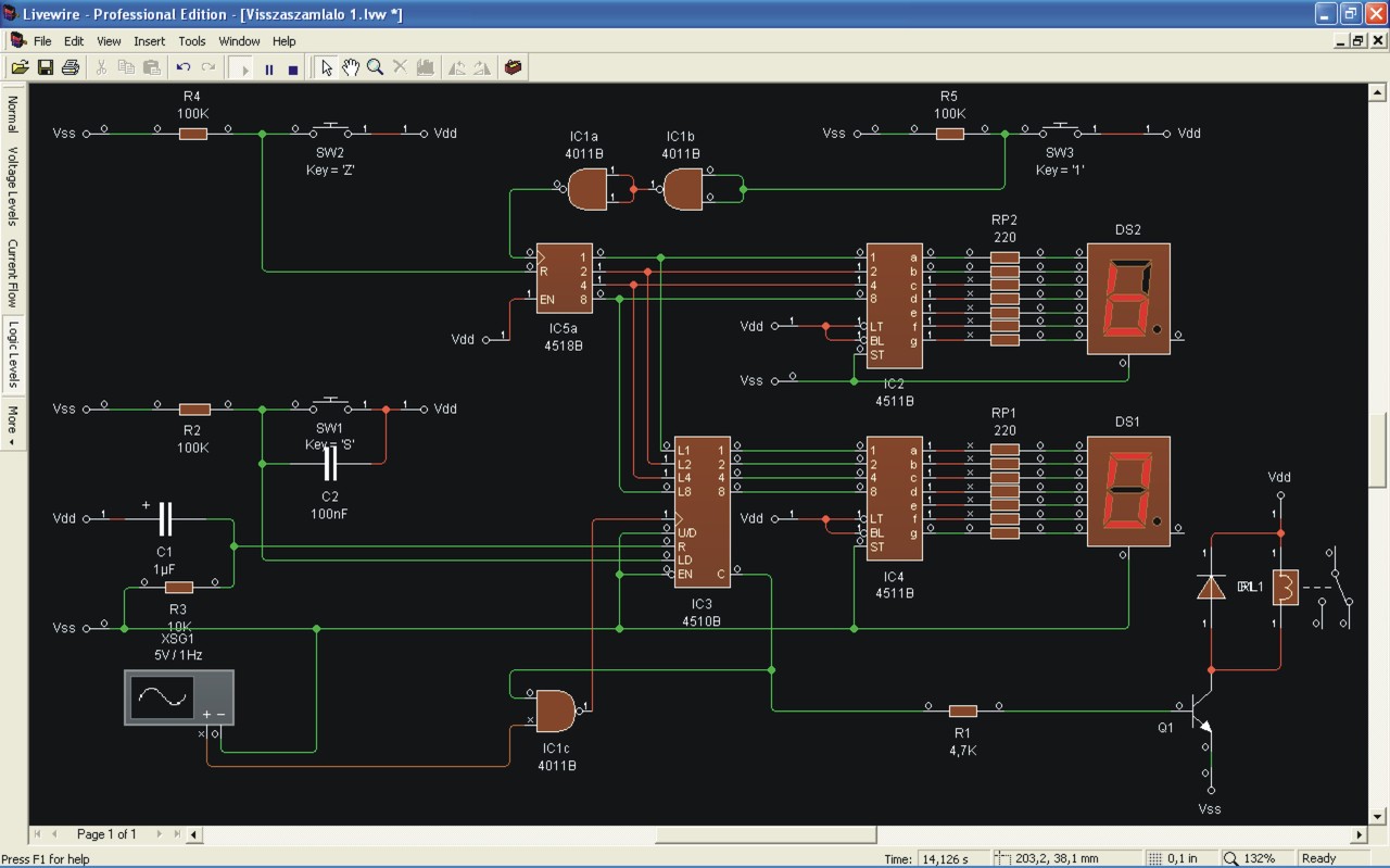

Olvasgattam a fórumban, hogy soknak egy előre beállítható értékről visszafele száámoló PIC nélküli kapcsolás kellene és nem láttam ilyen kapcsolást, vagy csak elkerülte a figyelmemet. Nekem sikerült egy ilyet létrehoznom, igaz csak szimulátorba. Egyik kijelzőn be lehet állítani az értéket ahonnan számoljon vissza a SW3 nyomógombbal, a SW2 nyomógombbal pedig Resetelni. SW1 gombbal pedig elindítani a visszaszámlálást amit a másik kijelző mutat. A visszaszámlálás ideje alatt behúz egy reléé. A hozzáértők véleménye érdekelne, ha valami javítani való lenne benne. Bekapcsoláskor 9-től visszaszámol és mind a két kijelző 0 lesz.
Az előzőkben leírtakat kiegészítve, kellene a nyomógombokkal párhuzamosan kondit bekötni a pörgés miatt? És ha igen mekkorát?
10-100nf ig terjedő értékeket próbálnék .
