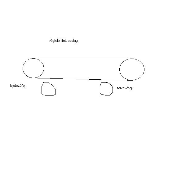

Hello! Ha nem megy sehogy sem, akkor úgy, mint az őskorban, két tekercs vasmagja között egy rugó, vagy egy magnóval, a törlőfej helyébe kellene még egy lejátszófejet , aztán hagy forogjon Nem kell ettől megijedni, a késleltetett jelnek nem kell már HiFinek lennie...

(#) Müszi válasza Medve hozzászólására (») Jún 30, 2007 /
Így gondoltad?

(#) Medve válasza Müszi hozzászólására (») Júl 13, 2007 / 4
Igen Müszi, igy valahogy, de legyen ott még egy törlőfej is, mert egy idő múlva "megtelne"...

(#) Medve válasza Müszi hozzászólására (») Júl 14, 2007 /
Jóváhagyom
Amúgy a szalagos gépben több fantáziát látok, sok, már csak erre alkalmas magnó van a környezetünkben (a szemétben) Ha lusták vagyunk a nyákon bogarászni, akkor két gép panelje kell hozzá, fix felvétel, fix lejátszás, fix, ill kikapcsolható törlés, csak ügyesen kell elhelyezni a harmadik fejet. Szerencsére egy kazettának (nem szalagosban gondolkodom) három nyílása van, de igy nem fér el a gumigörgő. Igy viszont nagyobb szalagsebességet kapunk, ami javít a hangminőségen. Kell még egy egyszerű keverő, amivel a visszhangjelet belekeverhetjük az eredetibe. Kérdés, hogy az a gyengécske szalag mit bír ki, hányszor lehet végigkergetni a fejek előtt anélkül, hogy ki kifodrozódna a széle...Egy vastagabb 60 perces CrO-s szalag kell..

A szalagos is viszonylag egyszerű, ha van egy (legjobb ha külső forgórészes) motorod, ami 1200...1400f/perces, ehhez nyomod egy görgővel az 1/4"-os (nem kazettás)magnószalagot. Ez 39...43cm/s sebességgel végtelenítve jár. Első a sorban a törlőfej, aztán felvevő, majd lejátszófej (ezt szokták egy tolópotiszerű kezelőszervvel mozgathatóvá kiképezni, hogy 2 és 8cm között állítható a táv. arec és play fej között. A nagy szalagsebesség igen jó átvitelt ad, a hossza kb 60cm (körbejár) 20...30órát simán kibírník a jobb szalagok. (volt ilyen Dynacord gyártmányú)
