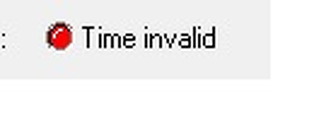

(#) tcsonka hozzászólása Jún 28, 2014 /
A képen látható vezérlőnek mi a neve Visual Basic-ben (a kis piros körnek)
