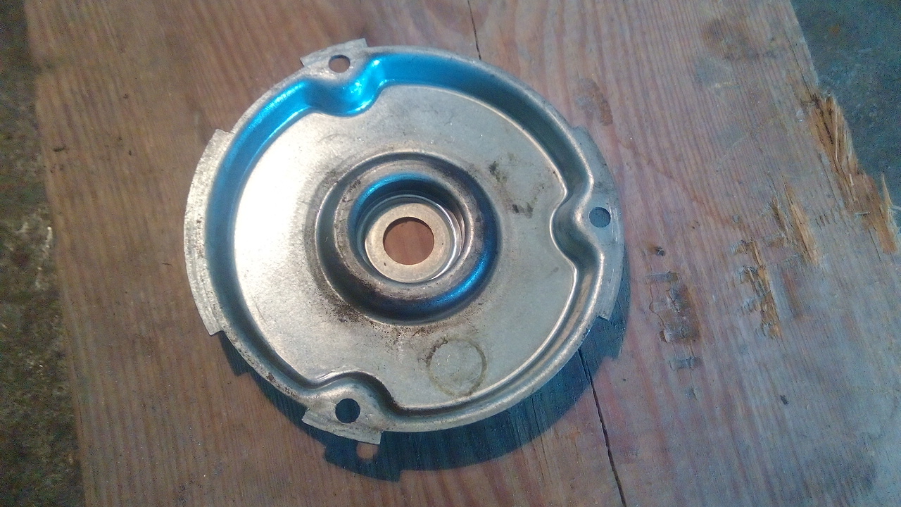

Naponta halható szöveg: "Gagyi kínai" Nos a kínai még rosszkedvében sem gyárt elektromos jármű motorban akkora ipari hulladékot, mint a BOSCH GPA/24V750W DC motorja! Ennek a motornak az első és hátsó csapágyháza is lemezből van kisajtolva. Ráadásul az első csapágyház a legprimitívebb módon, a test vágóval történő meghasításával van rögzítve, azaz szerelhetetlenné téve. Mivel ez még nem volt nekik elég, a csapágyházakba a csapágyakat ugyan abból az irányból helyezték be. Tehát a forgórész ki tudna csúszni előre. Hogy ez ne történjen meg, agy rakás tüskét bele pont-hegesztettek az első pajzsba, amire a csapágy behelyezése után egy vékony lezáró lemezt fűztek, majd a tüskéket elszegecselték. Tehát ezt is szerelhetetlenre tették. Mivel a motor lánchajtással adta le az erőt, így egy folyamatos oldalirányú terhelésnek volt kitéve. Ezt a csapágy jól bírta, de a sajtolt lemezház nem! Olyan mértékben eldeformálódott, hogy a forgórész beleért a mágnesbe, ami a súrlódástól felmelegedett, végül levált a ragasztásról, és a forgórészhez tapadt. Aki kételkedne abban, hogy valóban erről a motorról van szó, annak itt vannak a motorról készült képek, itt pedig a motor adatlapja. A hozzászólás módosítva: Máj 20, 2017

Idézet: „Mivel a motor lánchajtással adta le az erőt, így egy folyamatos oldalirányú terhelésnek volt kitéve.” Lehet, hogy ez a motor eleve nem alkalmas oldalirányú, feszítőerő igénybevételhez. Ez a jármű gyári tervezés?
Persze, hogy DIY felhasználásra alkalmazták, úgyhogy ne tessék szidni a motort és a gyártóját.
Már miért ne? 100W-os motor fölött a lemez csapágyház egy rossz vicc csupán.
Ennek a motornak mind méret, mind villamos paraméterei azonosak a bemutatottal, csak épp nem silány lemezházas.

Ez a konstrukcio ahogy van sajnos beteg. A motorral nem lehet a láncot egyenesben meghajtani. Ehhez egy jol csapágyozott elötét tengely kell, amihez a motor radiálisan egy kuplunggal csatlakozhat, esetleg egy kis fogaskerék áttetellel - de az sem tul jo, mert ott is terhelve van a motortengely. Egy ilyen mozdonnyal 20-30 utast szoktak huzni, ami nem aproság (cca 5-700 kg a vagonokkal együtt.)
