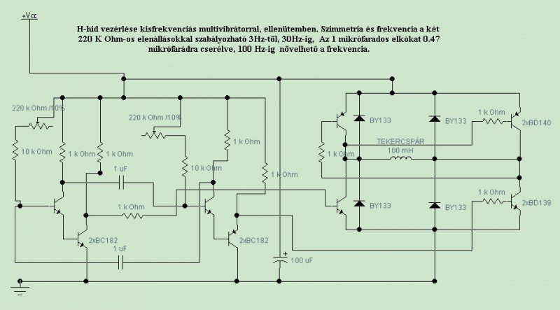

Már 3V/50mA-rel is elindul teljes amplitudóval a szerkezet Van valahol PIC16F84-el egy "kezdetleges", egyszerű óra, amit most itt ki lehetne próbálni. - Azt hiszem pityu talált egy ilyen eszközt, jó lenne megnézni az hogyan is működne. Ide teszek egy H-hid rajzot vezérléssel, ami most hajtja a lengőt.[i]

Uraim! Szükségem lenne egy fetes h hid rajzra.Megrendeltem kis nyolclábú feteket amiben P- és N fet van egy tokban. A vinyó tekercse és mágnesezése baromi érzékeny, pici inpulzusok kellenek.Két 555 ös monostabillal gondoltam a hid vezérlését, amit a végállás optók inditanának.Ha van jobb ötlet ne titkoljátok el.
Találtam egy híd rajzot, ez vajon jó??
Szia Pittyu!
A rajz jónak tünik. Sziasztok! ELINDULT at első Wand Clok -om! Azzal az egyszerű kis porgrammal PIC16F84-el. Vannak még hibái, de megy! Csinálta egy kis videót róla, sajna ez is MOV. Ide rakom a linkjét: http://data.hu/get/827528/Vand_C_janocsi.MOV.html Ez már a javított link. --vicsys

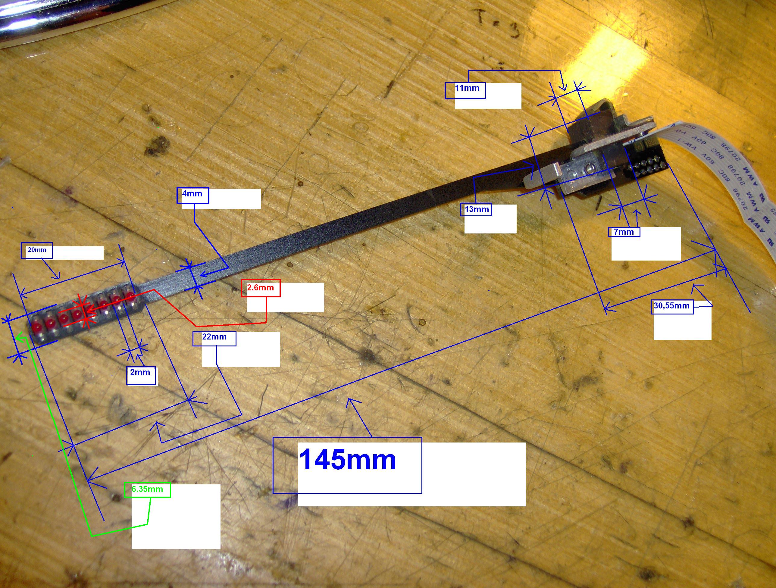

A modik remélem nem harapják le a fejemet a nagy kép miatt de félő ha méretezném nem lehetne látni a méreteket... üdv! UI.: a kar VASTAGSÁGA 2mm
Szia Zoly15!
Kösz! Ez igen! Most ahogy a méreteket nézem, nálam a mágnestől a kar hossz LED-estől csak a negyede! Lehet min alakítani ezek után rendesen. Szia.
