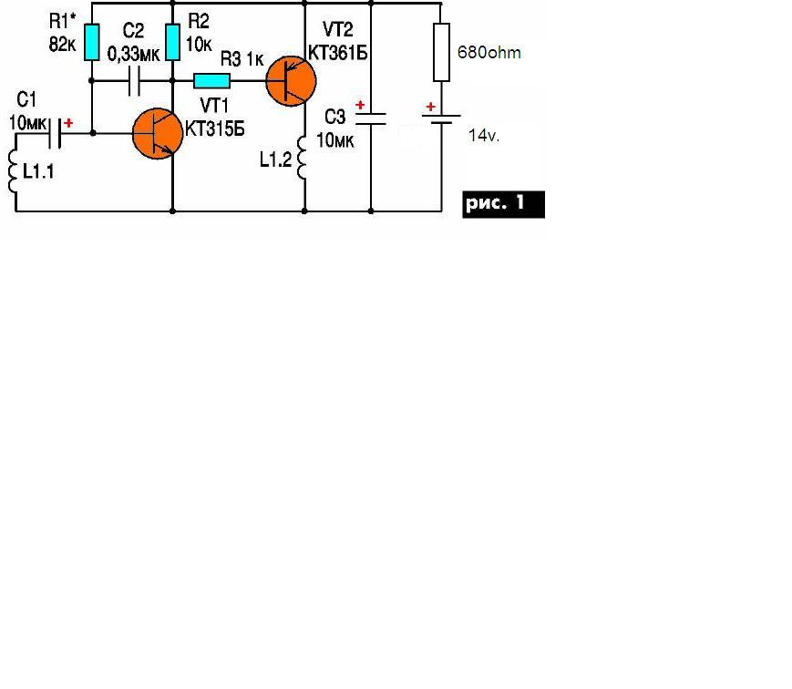

(#) zamatőr hozzászólása Júl 8, 2012 /
Üdv mindenkinek!
A kapcsolásban lévő két tekercs adataira kérnék tippeket .
Lada műszerfalban lévő mutatós óra aminek a tekercse roncsolt állapotban került hozzám.Mérete külső átmérő 12mm belső 5 mm vastagsága 1. 8mm vezeték vastagság 0.05-0,08mm szinte megszámlálhatatlan ,ha mégis megszámolnám akkor sem tudom mennyi az egyik és a másik.
köszönöm.
(#) calibra válasza zamatőr hozzászólására (») Júl 8, 2012 /
Ismerős az óra, régen én is sokat szívtam ezekkel az 1500-as Lada órákkal, mert szerettek megállni . Szerintem ha megszakadt a tekercs, akkor ne nagyon törd magad vele, mert nem lenne túl egyszerű megtekercselni..........................................

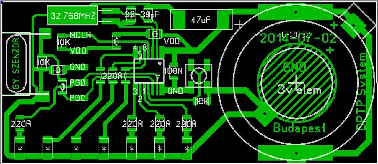

(#) don_peter hozzászólása Júl 3, 2014 /
Nos idáig jutottam ma el a nyáktervezésben.
Képet csatoltam.
Kérhetek egy kis elméleti segítséget, hogy miként is kellene megírnom C-ben ezt a kézi rázós óra kütyüs dolgot? (Vagy ez lehet egy szöveg is amit kiír ez részlet kérdés)
Arra gondolok én, hogy mivel 7db led lesz függőelegesen beépítve így 7x8-as led kockát kell elképzelnem magam előtt és így 1sor 8bit-et vagy is 1byte-ot fog lefoglalni. (ez persze lehet kevesebb is soronként, de 8bit biztos elég a szép karakterformázáshoz)
Így 1 karakter 7x8bite vagy is 7byte-ot fog foglalni.
Ebbe a 7x8-as led kockában kellene egy betűt vagy számot megformáznom.
A megformázott karaktereket a ledekre függőlegesen vagy is 7bitenként kellene kiraknom és persze soronként függőlegesen léptetni.
Viszont mivel a PIC nem bír el nagy terhelést ezért a függőleges sort is egyesével kellene villogtatni ezzel a matrixhoz hasonló multiplexálásos megoldást érem el.
Véleményetek szerint jó felé gondolkodom?
(#) Kera_Will válasza don_peter hozzászólására (») Júl 4, 2014 /
Ha már 7 szer sok oszlopot szeretnél akkor maradj az 5ös számnál.
Mert 7*5 a szabványos pontmátrix kijelzők "felbontása".
5*7 matrixok
(#) don_peter válasza Kera_Will hozzászólására (») Júl 4, 2014 /
Ha az elv megvan akkor már mindegy mennyi ledet hajtunk.. Szerintem.
De abban igazad van, hogy ez a szabványos pontmátrix és ezt könnyen kivitelezhető lesz..
