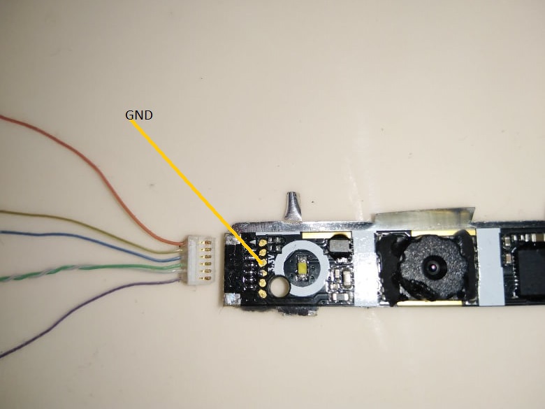

Nemrégiben kaptam egy notebook-ból kiszerelt kamerát.Nos az lenne a kérdésem hogy hogyan tudnám ezt, egy USB ajzatra párositani? A polaritásokkal van egy kis problémám, multéméterrel csak a test érintkezőt fedeztem fel eddig.
Gyanítom nem párosodnak. Leginkább egyedi protokoll, egyedi bekötés. Az USB-től szerintem messze van.
Jó lenne tudni pontosan milyen notebook-ból van. Estleg fellelhető service manual-ban a bekötés is megtalálható lehet. Csak tipp ha a kék a gnd a piros lehet a táp 3.3v a zöld-zöldfehér (fehér) az adat a maradék 2 szálra nincs tippem .
A laptopokban általában sima USB átvitelűek a webkamerák! Az összesodrott két ér lesz az USB két adat lába...
(Sajnos gyártókként / laptop modellekként eltérhet a vezetékek színkiosztása.)Én már kötöttem USB-re bontott webkamerát, és nálam zöld, szürke, lila, fehér színű ereket kellett bekötni, amiket próbálgatásos módszerrel azonosítottam: csatlakoztatott USB kábellel a tápfesz lábakat addig cserélgettem míg a webkamera LEDje fel nem fénylett, utána addig cserélgettem az adat lábakat míg nem reagált a Windows. Az én webkamerámat kizárólag 32 bites gépek észlelik, 64 bitesek egyáltalán semmit se csinálnak csatlakoztatáskor. Az enyém 2012-es gyártású laptopból származik. Esetleg nem ártana felírni a laptop típusát is amiből származik, hátha kell hozzá driver is... A hozzászólás módosítva: Aug 7, 2019
