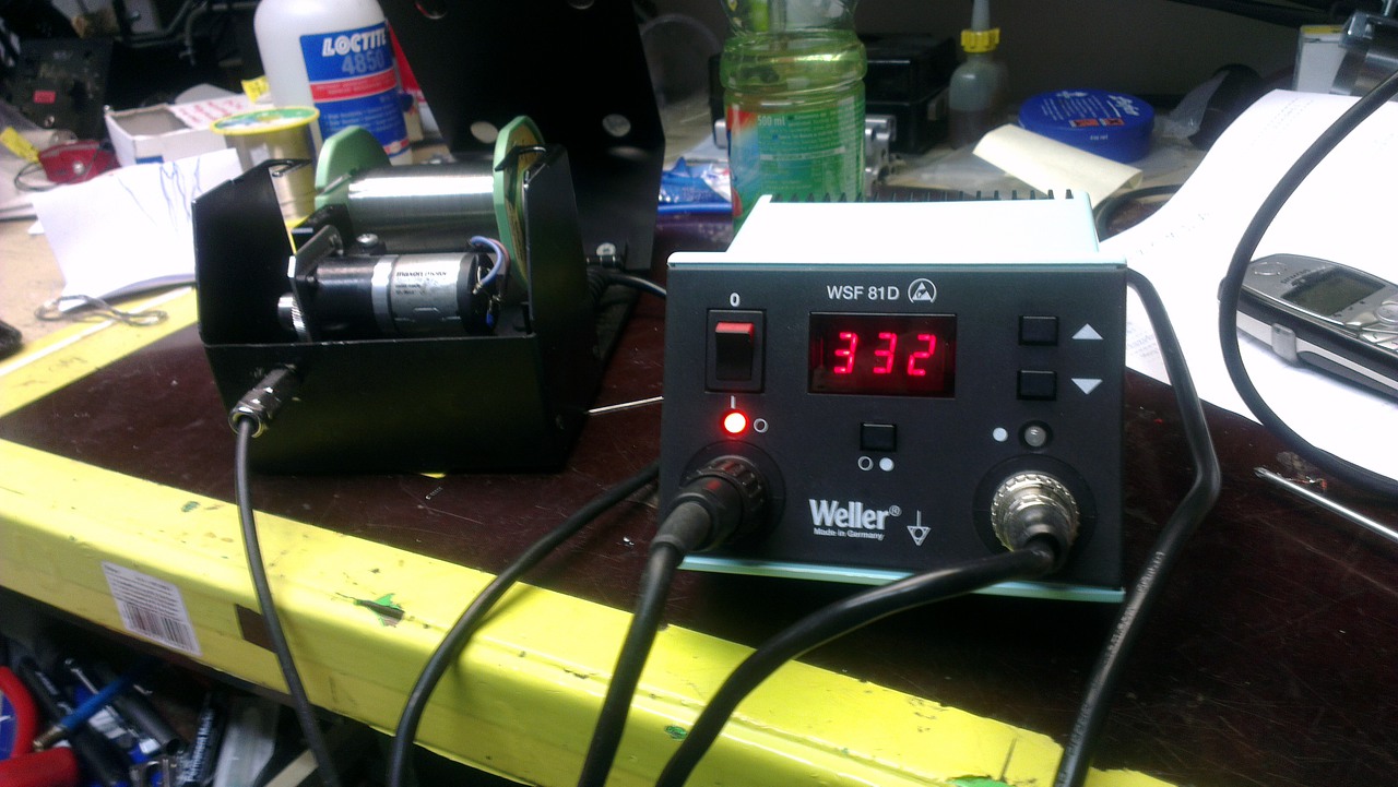

Sziasztok! Egy Weller WSF 81D javítási anomáliáival kapcsolatban osztanám meg élményeimet.A hibajelenség az óntovábbító motor folyamatos működése.Annak ellenére ,hogy nem nyomom a gombot ő akkor is forog ahogy elérte a beállított hőmérsékletet.A képen látható vadonatúj készülék is már ezt produkálja! A beállításoknál a csatornaválasztó gombbal és a "fel"gombbal kiválasztott "SFC" üzemmódot beállítva műveli ezt.SFA-ban pedig nem forog a motor sehogy sem.A képen látható számomra ismeretlen félvezető meghibásosása okozza ezt.Mégis 90%-ban ő egy 5v6 zener dióda lehet. Ezt kicserélve sem javul a helyzet azonban. A kicsit hátulról hasba megoldással azonban sikerült megfelelő működésre bírnom a készüléket. Egyszerűen a nyomógomb vezetékeit kötöttem a dióda helyére.3db-ot javítottam meg így.Ha valakinek van jobb megoldása,ötlete szivesen venném.Ami aggasztó,hogy az új készülék sem volt már jó alapból!! Egyre többet csalódok a Wellerben...

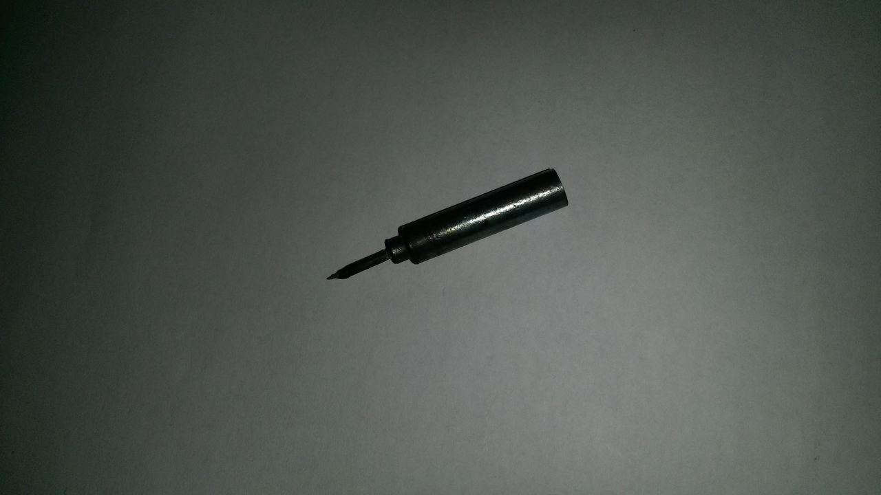

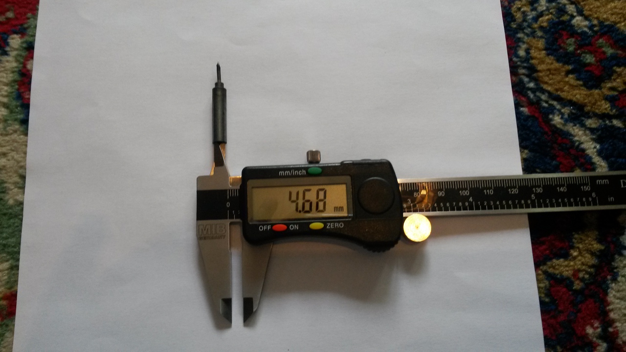

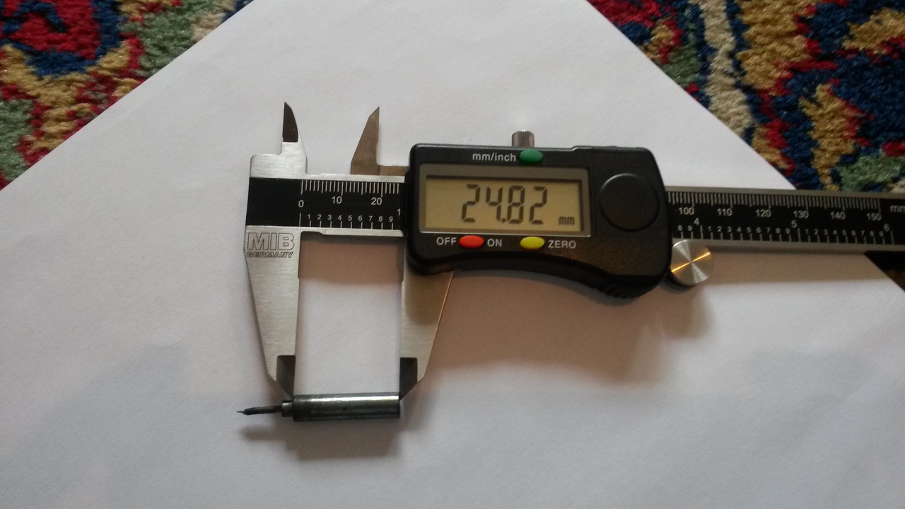

Azt szeretném megkérdezni, hogy az LR21-es 50W-os Weller pákába behelyezhető pákavég mérete mekkora? Tehát a szára érdekelne, de bárhol keresgélem, csak az adott ET sorozatú pákavég méretét adják meg. Mivel nincs előttem a pákám, így nem tudom megmérni most. A szár belső és külső átmérője kellene. Ha esetleg valaki meg tudná mérni nekem,mert pont van előtte egy hegy, akkor hálás lennék. ![]() Üdv: spgabor
5.37 az átmérö, 15.3 mm a hossz. A nyak átméröje 6.63mm
Az ujabbak 2 darabbol vannak a nyak után csak egy rövid csonk van meg egy hengeres hosszabito.

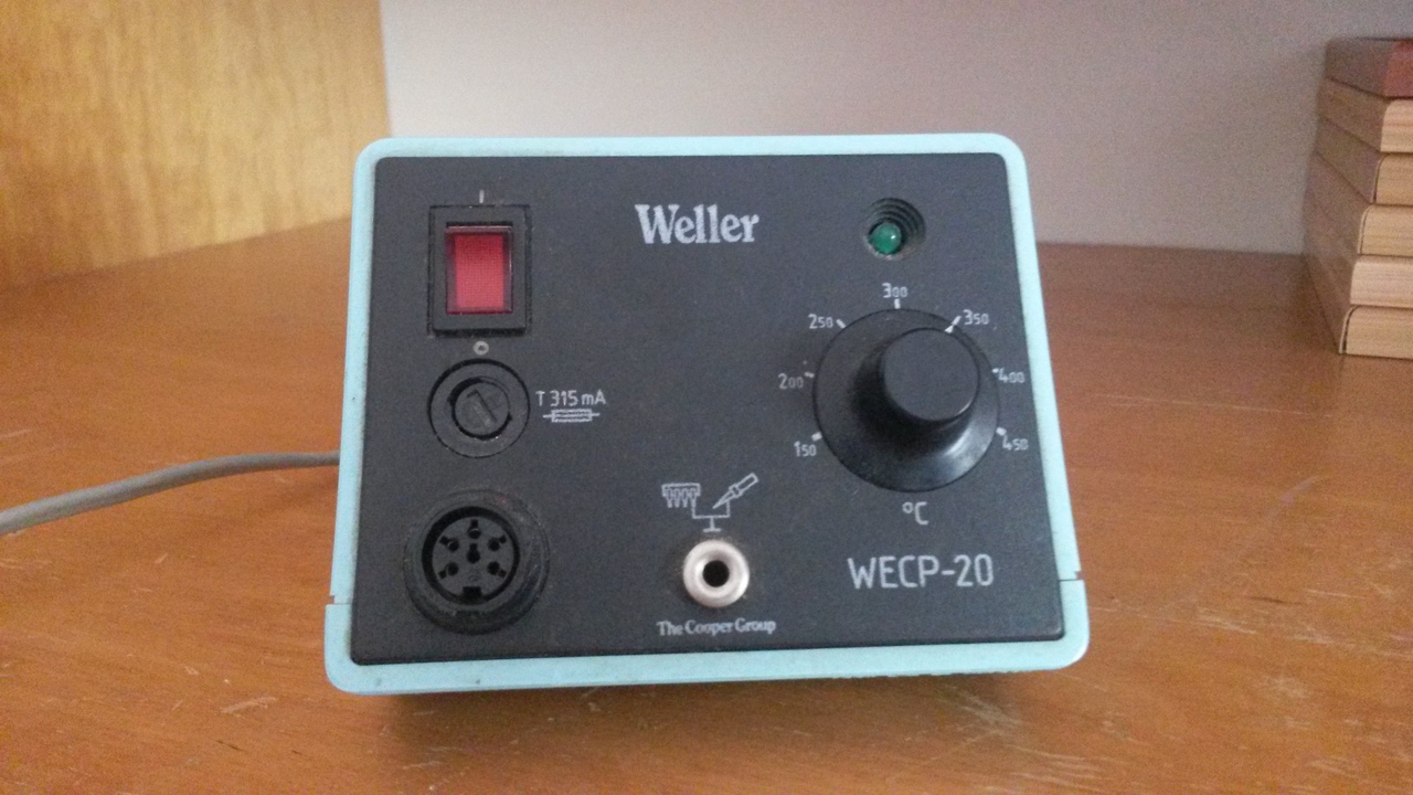

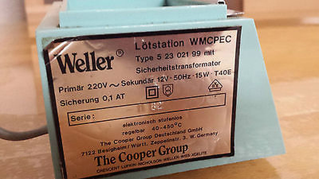

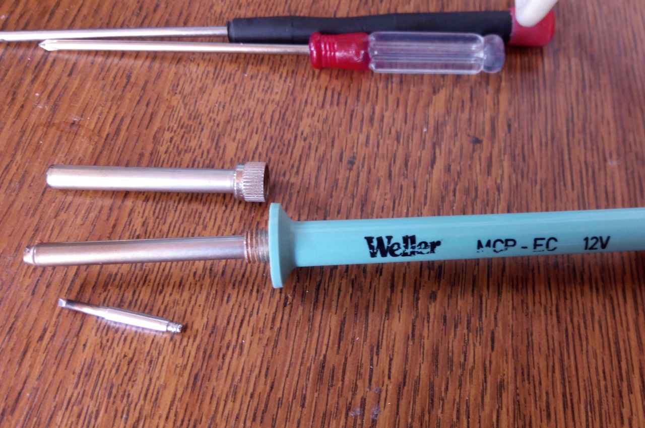

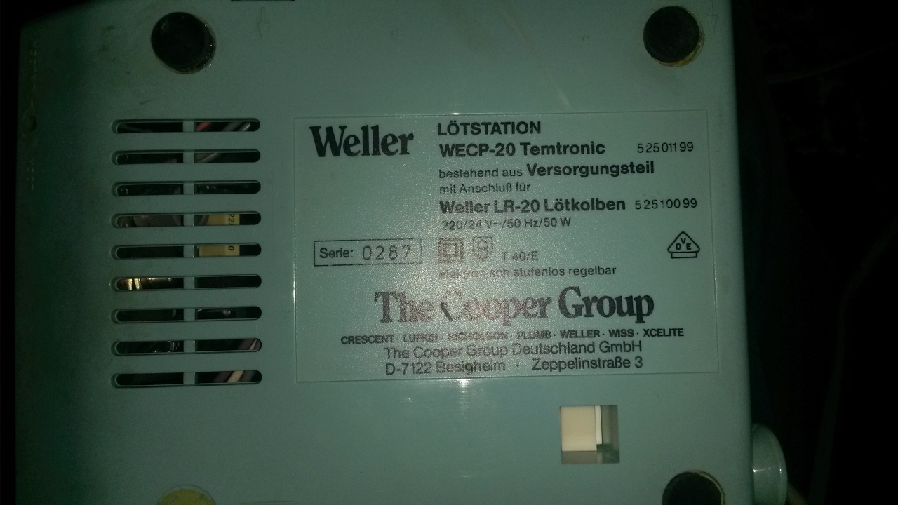

Van nekem egy kis weller állomásom, konkrétan egy olyan ami a képeken van. Minden rendben van vele, imádom is, csak nem tudom milyen hegy kell hozzá. Most még jó ami benne van, de ha esetleg cserélni kell, jó lenne tudnom, hogy melyik kell bele. Ebben tudna segíteni valaki? A hozzászólás módosítva: Ápr 24, 2015
Ne a trafot mutasd hanem a pákát. Valoszinüleg LR21-s pákához valo hegyek jok.
MPC-EC 12V és 15W-os.
Igy már más, ehhez a finomabb MPC hegyek kellenek. A weller katalogusban keresd ki.
