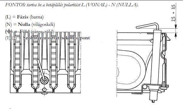

(#) felsoviktor hozzászólása Nov 14, 2013 /
Jó estét fórumozok!
Westen pulsar 240fi kazánom van. Eo1 (gázellátási) hibát ír ki. Reset, áramtalanít.. újraindít és nem indul el mert 1 pillanatra elkezd égni és megszűnik. Ezt háromszor megpróbálja és hibakód.
Nyári üzemmódban viszont van meleg víz. Vélemény? Hívtam szakit, még nem tudja mi lehet a baj.
(#) VIM válasza felsoviktor hozzászólására (») Nov 14, 2013 /
Szia! A rajzon lévő elektródát kellene megtisztítani és betartani a fázis-nulla helyes polaritást (konektorba fordítva van bedugva?), talán akkor égve marad a láng.
(#) felsoviktor válasza VIM hozzászólására (») Nov 14, 2013 /
Nem lehet fordítva bekötve, mert eddig működött. Nyári állásban miért van meleg víz??? Akkor van láng fűtésnél meg nincs.
