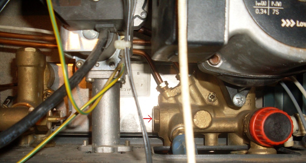

Nekem is egy Westen Energy 240 FI-im van! Kb fél éve, azt vettem észre hogy a hidraulikus mikro differenciál presszosztátnál (csatoltam egy képet) csöpög a víz! Szétszedtem , vízköves volt, megtisztogattam , összeraktam, jó lett! Két napja szólt a párom, hogy folyik a víz a cirkóból! Megnéztem és megint ugyan ott volt a bibi, csak most nem csöpögött, hanem folyt szépen! Szétszedtem, megtisztogattam megint, megnéztem, hogy a membrán lyukas-e esetleg, de látszólag semmi baja. Összeraktam ééés most már nem csöpögött, nem folyt, hanem spriccelt szanaszét körbe! Megint szétszedtem, újra összeraktam, tökéletes volt, nem szivárgott egy csepp víz sem! Elindítottam a meleg vizet, kb félpercig bírta és újra elkezdett spriccelni szanaszét, körbe!Gondoltam, lehet mégiscsak lyukas a membrán, veszek bele ( olvastam egy hozzászólásnál hogy a kolléga vett és kicserélte ) , de két üzletben is voltam és azt mondták, hogy a Westen kazánokhoz nem lehet boltban alkatrészt venni, szóljak szerelőnek!!! A kérdésem az lenne, hogy igaz-e ez , vagy vannak olyan boltok ahol mégiscsak lehet, csak én rossz helyen jártam?Merre keressek? ( Heves megyében élek! ) És ha nem a membránnal hanem a tömszelencével van a baj ( fentebb olvastam, hogy az is elkophat ) akkor mire számítsak, az mennyibe fog kerülni nekem?Garanciám már nincs, mert már több mint hat éves! Köszönöm előre is a segítségeteket! Üdv! Péter A hozzászólás módosítva: Szept 29, 2013
En is most evvel szenvedek csak meg rosszab mert en vajdasagi vagyok es itt nalunk nincs semmi hozza.
Egyszer mar jartam igy Szegeden csinaltam a hajszat ,par evvel ezelött, mire talaltam egy szervizet nekem se akartak adni,de mivel külföldi voltam megkönyörültek rajtam mondtam kifizetem a munkadijat is ,es igy sikerült.Most ismet emailezek ismet csepeg de meg semmi siker.Van egy par cimem Szegeden lehet hogy atmegyek csak felek hogy hiaba.Nem vagyok tisztaban vele hogy a membrant is cserlni kell e elsö esetben en nem csereltem csak ezt a kis rezcsavart tömitessel,es birta 3-4 evig.Most all a kazanom bizva hatha valaszol valaki .Megjegyzem a kazant is Szegeden vettem de az üzlet megszünt mar par eve.
A membrán szakadás miatt nem folyhat a víz, legfeljebb nem indul HMV gyártás.
A tömszelence folyik! Van benne egy "O" gyűrű, az kopik meg.
A legközelebbi mikrokapcsoló a HMV, a hátsó a szivattyú utáni "áramláskapcsoló".
Annak kell fűtés üzemmódban - ha forog a szivattyú és van nyomás utána - zárva lenni.
