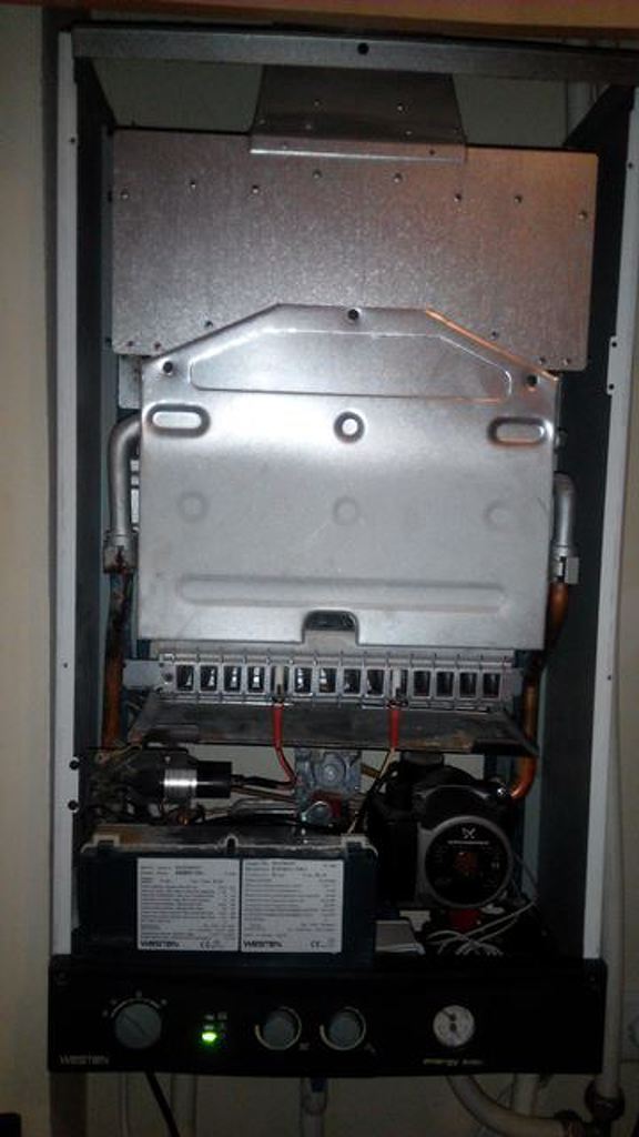

(#) pepemurmuc hozzászólása Dec 18, 2014 /
Sziasztok! Jól jönne egy kis segítség.Tegnap bedöglött a westen energy 240i gázkazánunk.A hiba jelenség a következő.Elindul a kazán megyen 10 percet azután leáll.Majd utána ismét elindul de már csak 10 másodpercet megyen 10 másodperc múlva leáll.Az alsó hőcserélő nem rég volt kítakarítva ntc kicserélve.
(#) tibibalogh520 válasza pepemurmuc hozzászólására (») Dec 18, 2014 /
A "felső" hőcserélővel mi újság?
(#) pepemurmuc válasza tibibalogh520 hozzászólására (») Dec 31, 2014 /
Probléma meg oldódott.Egy mikrókapcsoló volt a bűnös.De kipucolta felső hőcserélő is,mag az előremenő csövet.Viszont elindul a fűtés és kattan egyet ez normális vagy koppan.
