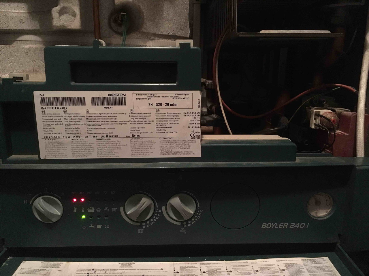

(#) Poligon hozzászólása Ápr 16, 2018 /
A segítségetek szeretném kérni! Van egy Westen 240i kazánom, ami 13 év működés után elkezdte az alábbi hibajelenséget: nyári állásban, amikor megnyitom a meleg vizet, elkezdi felfűteni a radiátorokat. Amióta ezt csinálja, már négyszer járt nálunk szakszervizes. 1. szűrő és váltószelep tisztítás, 2. váltószelep betét csere – ez nem segített, vissza az eredeti, 3. komplett váltószelep csere – ez sem segített, vissza az eredeti, 4. váltószelep motor és teljes váltószelep csere - nem segített, vissza az eredeti. Ezek után közölte, hogy nem tud már mit kicserélni, sajnálja, és elment.
Van bármi ötletetek, hogy mit lehetne még megpróbálni, illetve hova lehetne fordulni?

(#) Poligon válasza VIM hozzászólására (») Ápr 17, 2018 /
Köszönöm a segítséget! Pontosítani szeretnék, mert "sakrafi" válasza alapján nem voltam elég pontos a típus megjelöléssel. Szóval egy Westen Boyler 240i (kép) kazánom van. Amiben valóban van "VIM" képén látható kapcsoló. Ki fogom szedni és megnézem, hogy működik-e. Ezt az alkatrészt a szerelő még nem próbálta javítani-cserélni.
(#) sakrafi válasza Poligon hozzászólására (») Ápr 17, 2018 /
Az az alkatrész csak a szivattyú működését hivatott érzékelni a meleg víz ellátáshoz nincs köze.Mint írtam fent is,ha az a mikrókapcsoló nem zár akkor a láng be sem gyújt és a 60-as led villog.A rajzon ez az egység 18-al van jelölve.Még mindig azt mondom a váltószelepnél kell alaposan körül nézni (17) esetleg az automatikus by-pass hiba(20). Azt egyébként nem írtad,hogy ha nincs HMV elvétel a tartályt fűti-e.Esetleg még lehet HMV oldali NTC is(37)
(#) Poligon válasza sakrafi hozzászólására (») Ápr 17, 2018 /
Téli állásban, a fűtés termosztát jele nélkül felfűti a tartályt és kikapcsolja magát - a radiátorokig nem jut el meleg víz. Nyári állásban a meleg víz kinyitásakor elindul a tartály felfűtés, illetve a radiátorok elkezdenek forrósodni. Amikor megszűnik a meleg víz kivét és a tartály eléri a kívánt hőfokot, a kazán kikapcsol. Jelenleg téli állásban használom a kazánt, a nyári állásban tapasztalható csak a hiba. Téli állásban is van átszivárgás a fűtés ágba, de a radiátorokig nem jut el a meleg víz. Nyári állásban viszont úgy felfűti, mintha a termosztát be lenne kapcsolva, és fűtést kérnék.
Esetleg még vezérlőpanel hiba is lehet.Nem tudom azt nézte e a szerelő?
(#) Poligon hozzászólása Ápr 17, 2018 /
Nem nyúlt hozza, mert pár próbálkozás után kizárta. Mivel minden más üzemszerűen működik, és nem fut hibára a készülék. Hetente járt hozzánk másfél hónapig, majd azt mondta, hogy ezt józan ésszel ő nem érti és elköszönt. Sajnos egy panel csere számomra a gazdaságos javítás határát feszegeti.

(#) Poligon válasza VIM hozzászólására (») Jún 3, 2018 /
Alleluja! Sikerült megcsinálni a kazánomat. A kapcsolóval kezdtem amit “VIM” javasolt, de a mikrokapcsoló jó volt. Majd szétszedtem darabokra újra a váltószelepet és a motorját is. Méregettem a reléket az alaplapon de ott sem találtam semmit. Itt fel is adtam. Utolsó próbaként áthívtam ma az apósomat, hogy nézzen rá, hátha van ötlete. Elmondtam minden előzményt, minden visszajelzést. Kiszedtük a presszosztát kapcsolót megint de most ki is bontottuk az alaplapból. És láss csodát nem működött. A kapcsoló megint kiszedtük de az működik. A megoldás rendkívül triviális volt. A kapcsoló és az alaplapi bekötés közötti kábeldarabok egy csokival voltak összerakva. Ezt húzta-tolta meg a szerelő mikor karbantartott és fel sem tűnt neki… Azaz a kapcsoló működésének hiánya okozta azt, hogy nyári állásba is nyomta a kazán a fűtés ágba is a meleg vizet. Köszönöm mindenkinek a segítséget!!!
