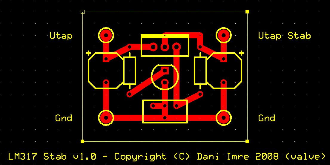

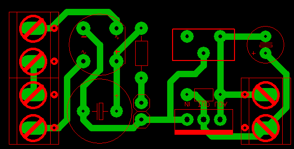

No, meg is terveztem a stabilizátor áramkört,.. Meiket fogod megépíteni?  ( Express PCB)
Én ezt
(remélem nincs benne hiba  )
Elszomorítóan szólalok meg,.. Van benne hiba,.. Nemtudom, hogy tervezted de a (minusz) nem megy egyből a stabkockára, meg (plusz) -ot nemkap egyátalán,..  (az IN -me megy a (minusz),..

Itt a kép
No, így már mindjárt más, csak még a (minusz) -at is be kellene kötni, (kimenethez). S, müxik is,..
