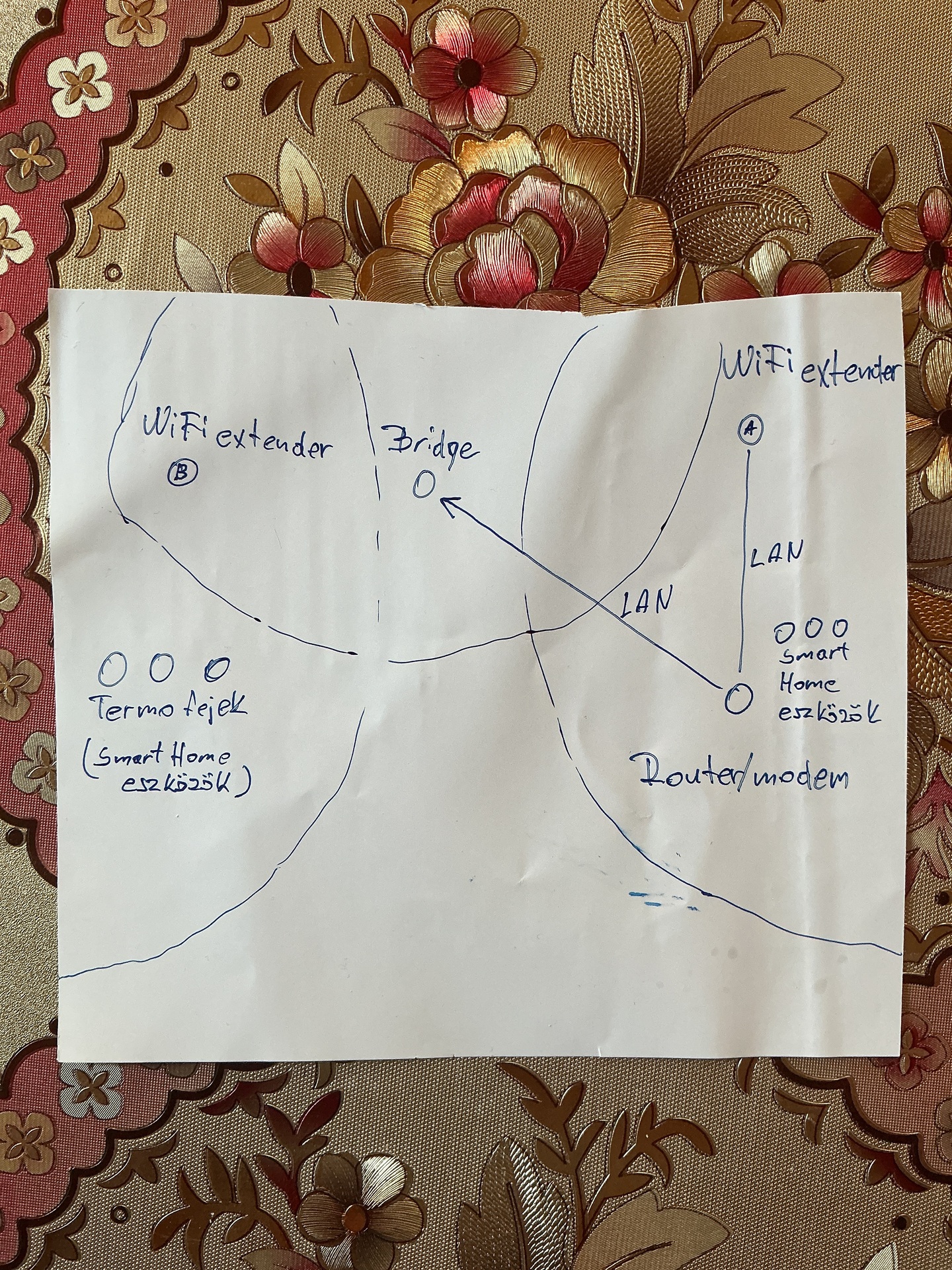

(#) pinkova hozzászólása Dec 29, 2025 /
Wifi gond
Elakadtam egy ház okosítás projektben.
Szeretnék kettő házban fűtést (radiátort) kezeltetni wifi termofejekkel. Az egyik házban egyéb eszközök is vannak, itt minden úgy működik, ahogy az elvárható.
Ha itt felrakom az alkalmazásba a másik ház eszközeit,minden ok. De amint átkerülnek a másik épületbe, nem láthatóak, offline eszközként vannak.
Az összeállítása a hátózatnak a mellékelt fotón van, de azért le is írom a két ház kiépítését, hátha valami nem egyértelmű.
“A” ház:
modem, lan kábel, wifi extender (A” ), Smart Home eszközök
modem, lan kábel, wifi bridge antenna
“B” ház:
“A” házban modem, lan kábel, wifi bridge antenna, ->wifi extender”B”, Smart Home eszközök
A wifi SSID és a jelszó mindegyik házban ugyan az. A két ház wifi jele nem fedi egymást, vagyis nincs közösen fedett terület,
Segítsetek, hol hibázok,
(#) SzervízMacska válasza pinkova hozzászólására (») Dec 30, 2025 /
Nekem ez kicsit homályos. A két ház között akarsz rohangálni ugyan azokkal a radiátor szelepekkel? Vagy mi a terv? Lehet például, hogy az eszközökön beállított ip címek már foglaltak a másik házban…
(#) Inhouse válasza pinkova hozzászólására (») Dec 30, 2025 /
A másik eszköz mögött lehet, hogy másik alhálózatot hoztál létre...de azt se tudjuk, hogy neten keresztül kapcsolódnak, vagy helyi hálózaton.
Az, hogy az SSID és a kulcs ugyanaz, nem biztos, hogy elegendő. Ezt a megoldást van amelyik eszköz megeszi, van amelyik nem, nézheti még a MAC addresst, vagy az eszköz nevét... Állítsd be rajzuk a wifit azon az eszközön, ahol lesznek.

(#) pinkova válasza SzervízMacska hozzászólására (») Dec 31, 2025 /
Természetes hogy nem a radiátorszelepek egyik házból a másikba és visszahordása a cél.
Ha nem világos, van 2 házunk egymás mellett. Az egyikben van egy működő minimál okosítás. A másik házban pedig idősek laknak, nekik szeretnénk kedvezni a távolról is kezelhető termofejekkel. Sajnos van némi demencia, ezért kell hogy tudjuk milyen az idő náluk. A sima termo fejeket eltekergetik, vagy csumára kinyitják, vagy tövig zárják. Nem ismernek köztes állapotot…
A két ház kb 15 méterre van a meglevő rendszertől, így reálisnak tűnt az hogy működjön minden mindenhol.
Sajnos a Smart Lite rendszer (és a többi sem)nem tud 2 wifi hálózatot kezelni.
Ezért lett így kialakítva a nethálózat.
(#) pinkova válasza Inhouse hozzászólására (») Dec 31, 2025 /
A bővitést a másik házra egy tp-link Omada EAP110-outdoor Access Point adja.
SzervizMacskának küldtem fotót az antenna és a ház távolságáról. Az eszközök az antenna felől, egy 30 centis téglafallal vannak ‘ütközésben’.
A termofejek esetleg gyenge jelét egy tp-link AX1500-as extenderrel szerettem volna segíteni. Nem sikerült.

(#) Skori válasza SzervízMacska hozzászólására (») Dec 31, 2025 /
A két ház között kellene egy pont-pont wifi kapcsolat, és helyben a házon belül wifi ap-k. Pont-pont kapcsolatra sokféle eszköz kapható, és a legtöbb ilyen számára a 15m jelentéktelen távolság. Régebben pl Mikrotik SXT -ket használtunk, ezek km-es távokra is jók, és nem horror az áruk sem (bár a soho cuccoknál talán drágább). Némiképp drágábban elérhetők 60GHz-es eszközök (párban wireless-wire néven is reklámozzák) ezekkel gigabites sebességű kapcsolatot is lehet csinálni, n*100m távolságig. Az antennáik irányítottak, optikai rálátás kell a megfelelő kapcsolathoz - bár az SXT ilyen rövid távon talán anélkül is működne.
Amúgy meg az UTP lan kábelek kb 100m-ig használhatók, lehet, hogy egyszerűen kihúznék egy kábelt (vagy lefektetnék a földbe), a két ház közé. Vagy 20...25 évvel ezelőtt a szomszédba húztunk át egy 20...25m-es UTP kábelt, és megosztottuk az akkor még drága internet költségeket meg kihasználtuk a közös hálózat egyéb előnyeit.

(#) Inhouse válasza pinkova hozzászólására (») Jan 4, 2026 /
Azt sem tudni még mindig, hogy sikerült egy rendes sebességű wifi kapcsolatot létrehozni a 2 ház között? Telefonnal, tablettel, laptoppal van net?
Meg kéne nézni az IP tartományokat a te házadban és az idősekében.
Ekkora távolságra, főleg ha fal is van közte egy pont-pont kapcsolat kéne inkább (irányított antennák, rálátással szemben kívülre), ahogy írták, pl. egy Ubiquiti pár, vagy valami más gyártmány... Aztán belül már jó lehet egy akármilyen router, de ne a WAN portjába legyen bedugva a "bemenő" kábel és ne osszon IP-t, DHCP off... A lényeg, hogy lehetőleg azonos alhálózat legyen (ezt is írtuk már páran párszor), ha belső hálón kommunikál. Ha net kell neki, akkor mindegy.

(#) pinkova válasza Inhouse hozzászólására (») Jan 4, 2026 /
Szuperek vagytok!
Működik a cuccos, de nekem nem kis meló volt.
Most úgy megy, kapott egy tp link rutert, az a házból küld jelet egy extendernek, az lan kábellel egy mesh kockába kötve. Az ad tovább a régi házba, ott egy másik mesh veszi a jelet
Oda kellett egy gateway, arra csatlakoznak az eszközök, az pedig a mesh kockára.
Elvileg Január közepén a tp link EAP 110 lecserélésre kerül egy EAP610-re. Akkor a sok eszköz helyett lesz a Vodafon router, EAP610-antenna, valamint az EAP110 a szomszédba.
Ha valakinek később segít, a a gatewayek több wifi hálózathoz is tudnak csatlakozni!
Köszönöm a témában minden hozzászólónak a segítséget!
